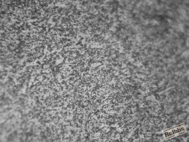

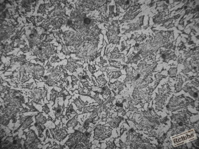

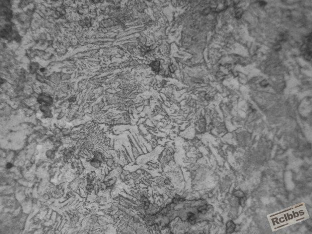

第一张有贝氏体和沿晶内生长的魏氏组织,第三张情况稍好,第二张看不出来
 楼主| 发表于 2013-3-24 17:14:26 | 显示全部楼层
补充说明:做的是现场金相,第一幅和第二幅照片是在同一个点照的,不知道差距为什么这么大;第三幅照片是另选了一个点,打磨的比较浅照的,不知道是不是真实金相,有人说是氧化层,不知道对不对。

最好把材质 工艺 产品形状什么的都说下   第一张感觉是冷速快 形成的贝氏体 而第三张是冷速慢形成了网状铁素体

 楼主| 发表于 2013-3-24 17:13:07 | 显示全部楼层 |阅读模式
各位专家,材料是L245,材质好像和20号钢差不多,下面是对同一个设备上两个位置照了三幅照片,各位看看组织是什么?中间照片都是合格的吗?

发表于 2013-3-25 21:06:08 | 显示全部楼层
我不知道朋友说的同一点是什么意思?同一点两种组织?还是说打磨的深度不同?第一副我觉得冷却稍快,魏氏组织和贝氏体。第二幅很像粒状贝氏体。第三幅刚开始冷却稍微慢点,沿奥氏体晶界析出铁素体,但是除铁素体外,其它的不知道是粒状珠光体还是粒状贝氏体。
 楼主| 发表于 2013-3-25 22:13:40 | 显示全部楼层
清霜 发表于 2013-3-25 21:06
我不知道朋友说的同一点是什么意思?同一点两种组织?还是说打磨的深度不同?第一副我觉得冷却稍快,魏氏组 ...
您好,我是在现场管子上做的金相,同一点就是在同一个位置做的意思,其中两幅图是在同一个位置做的,另一副图也是在同样设备上,但不是同一位置,打磨深度也不同
