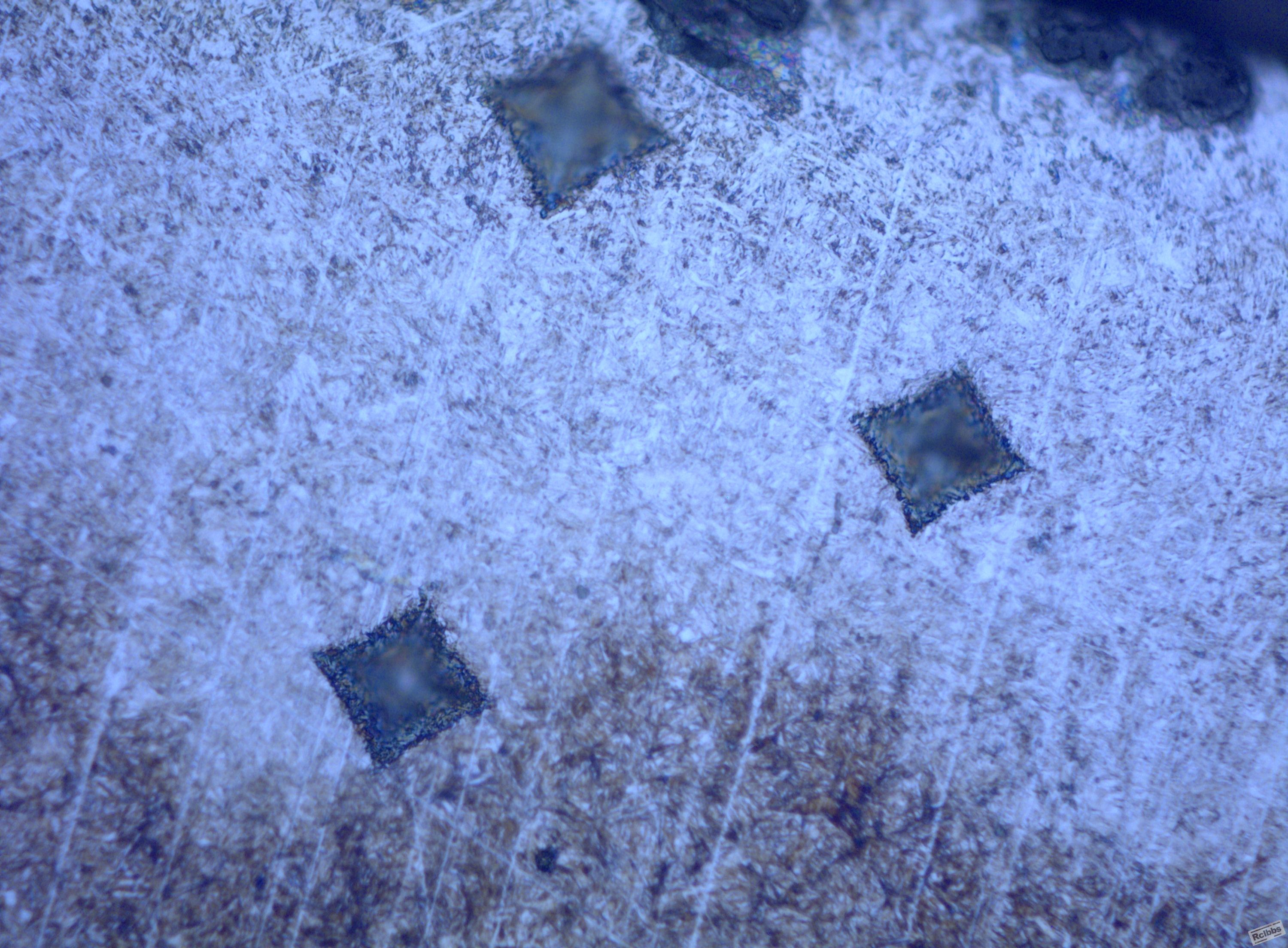

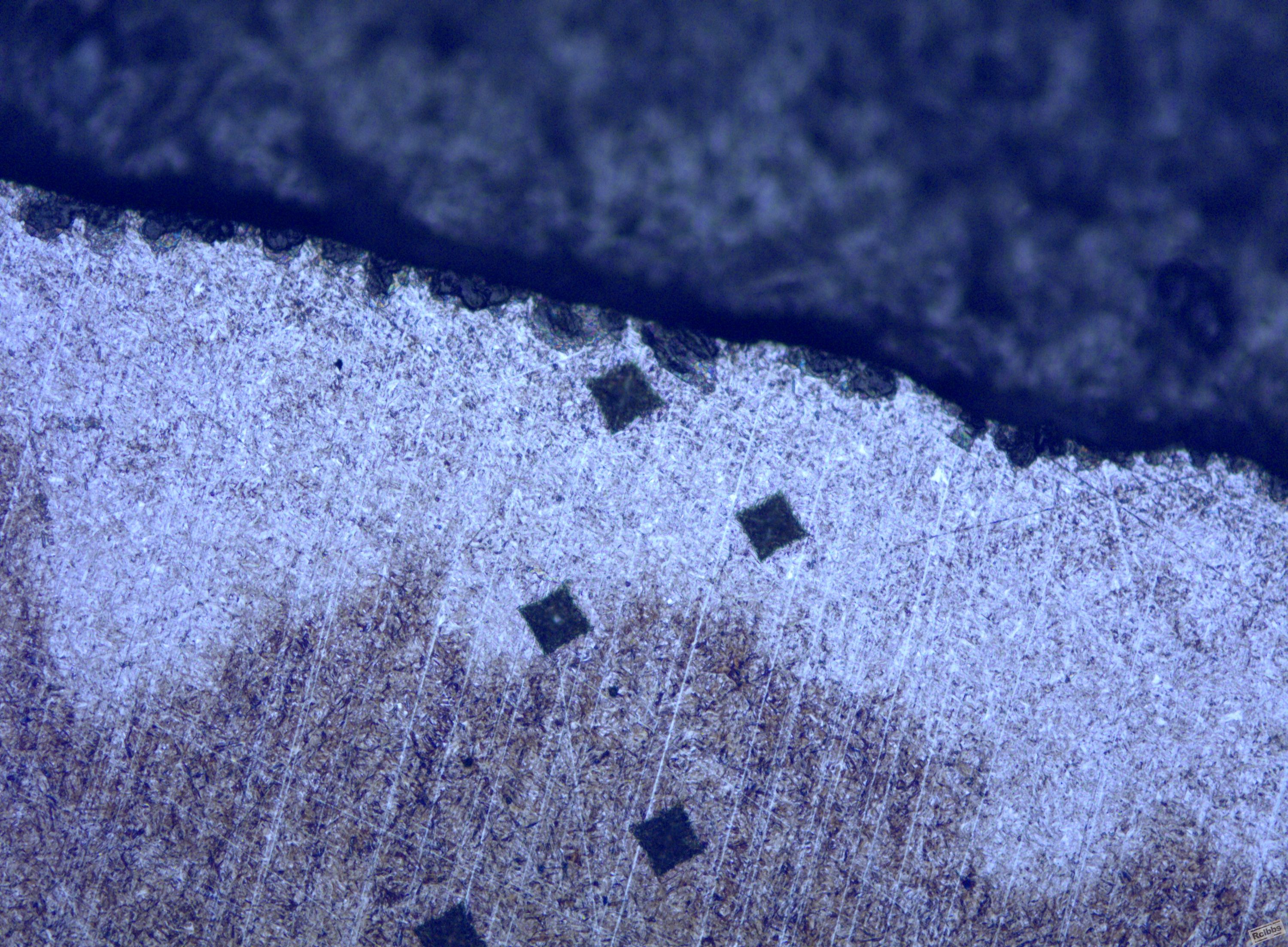

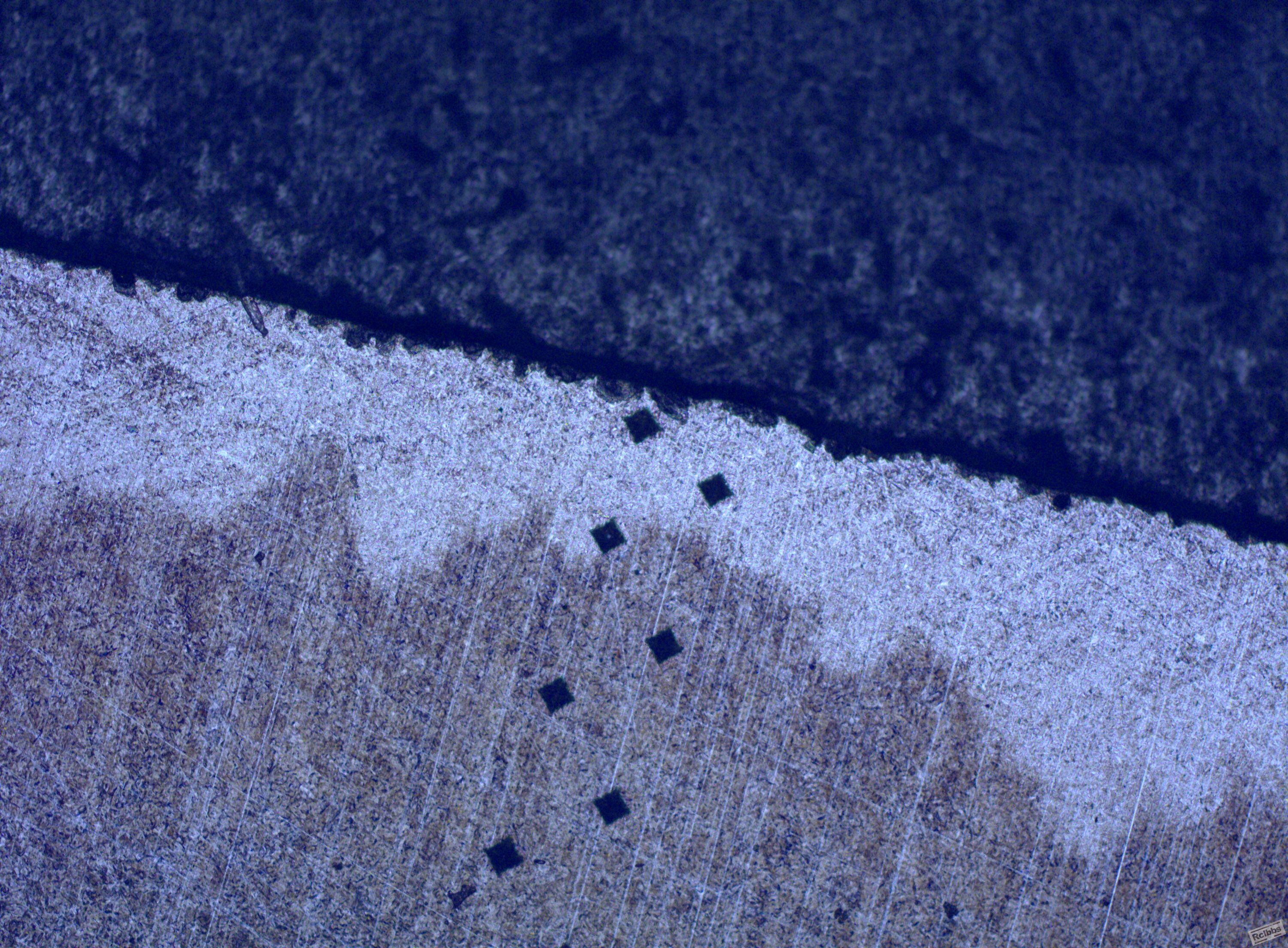

公司设备进入热调试阶段,今天去金相室取报告时,发现图片中的白色区域,不知是何情况造成?我想应该是制样腐蚀时阶段产生的吧,但具体情况就不知道了,也不知道自己这么想是不是对的?还望高人解释解释~
PS:为27MnCr5齿轮,硝酸酒精腐蚀,层深,碳浓度分析,硬度等都是OK的,
    另此处为齿轮齿宽中部节圆处,整个齿廓上基本都是这个样子。

貌似表面和内表面组织不一致,致使腐蚀后也表现出不一致情况,但也不应该啊,还是请高手来解答下吧。

试样没做好,重新作样。

那他们做了好多样,都有的啊,不至于每次都那么挫吧?

这样的制样怎么看得出组织啊

恩,试样是做的很不行,公司内部原因。内表面组织还是可以看清的啊。这个问题姑且不论,只是请教,为何出现这种颜色差别呵呵~

这个制样,看不出任何东西出来。

可能是镶嵌时没压实;还有就是镶嵌前试样一定要经过清洗,表面不能那个残留油污什么的。
