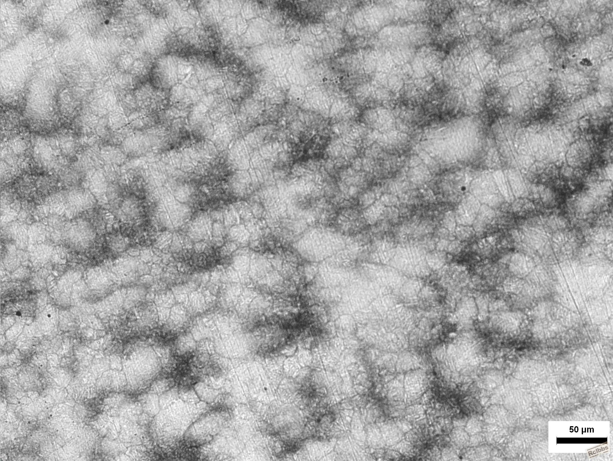

[求助] 调质晶粒度怎么检测,求助
发表于 2013-4-5 19:25:35 | 显示全部楼层
dababo48 发表于 2013-4-4 21:42
谢谢哈,我按你的方法,可以腐蚀出来,不是很清楚,估计是工艺还没有掌握。谢谢你哈
不清楚的话 可以轻轻抛光 手动旋转就可以(轻抛的原因就是不要把已经浸蚀出来的晶界抛掉) 再按照方法浸蚀 反复如此 就能清楚

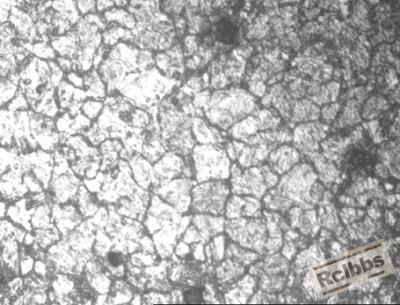

发表于 2013-4-20 23:40:59 | 显示全部楼层
qlf_126 发表于 2013-3-28 08:14
目测楼上的是氧化法制样!
建议LZ两种解决方法:
1.要嘛使用氧化法制样;
估计你就没有见过什么是氧化法作出的晶粒度,你可以试一下氧化法做出来的,看是不是和我做的一样,没有调查就没有发言权,好好实践一下,才对得起热处理高工的称号
签到天数: 136 天
发表于 2013-4-21 16:11:54 | 显示全部楼层
xuhaonan1120 发表于 2013-4-20 23:40
估计你就没有见过什么是氧化法作出的晶粒度,你可以试一下氧化法做出来的,看是不是和我做的一样,没有调 ...
哈哈……LZ说这话过于武断了,也对俺不是太了解!嘿嘿……如果俺没做,俺是绝对不会说大话滴!俺首先是用氧化法检测晶粒度,以下贴出氧化法制样晶粒度图片,在企业里制样仓促,得快速为生产服务,请见谅吖……后面苦味酸腐蚀的好点!哈哈……

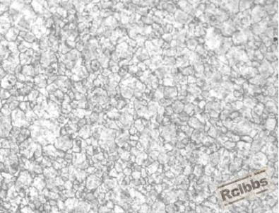

发表于 2013-4-21 16:17:47 | 显示全部楼层
当然后来俺就用苦味酸腐蚀晶粒度了!以下的照片是最近腐蚀的晶粒度,也贴出来了,请指教吧!哈哈……
