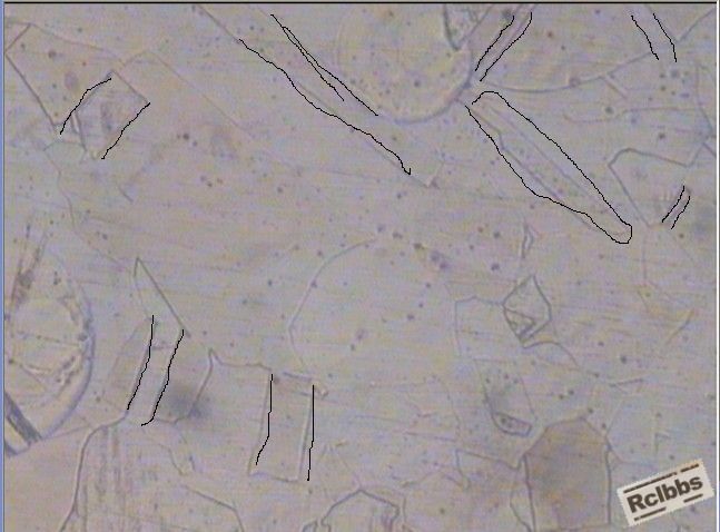

 楼主| 发表于 2013-3-26 14:12:21 | 显示全部楼层
hovely 发表于 2013-3-26 14:08
做的还行吧,如果是第一次,那真的挺不错了。用200X的看就可以了。
附件画出来的就是孪晶
真是太感谢了,请问一下有图谱么!!!我是用王水腐蚀的,还可以其他什么药水腐蚀么?

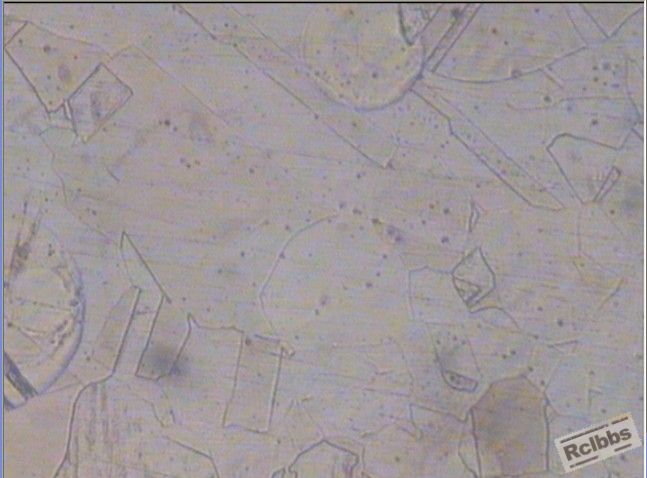

发表于 2013-3-26 14:08:32 | 显示全部楼层
?咹の若素ㄨ 发表于 2013-3-26 12:52
峦晶指的是哪里,可以告诉我么,另外这个看奥氏体的,有什么标准没有?你看我是不是磨得不好啊,腐蚀有没 ...
附件画出来的就是孪晶

 楼主| 发表于 2013-3-26 12:52:27 | 显示全部楼层
hovely 发表于 2013-3-26 11:31
正常的奥氏体组织,有孪晶。
峦晶指的是哪里,可以告诉我么,另外这个看奥氏体的,有什么标准没有?你看我是不是磨得不好啊,腐蚀有没有过度了啊,谢谢!!因为我是新手,没怎么接触过的!!

发表于 2013-3-26 11:31:02 | 显示全部楼层
正常的奥氏体组织,有孪晶。

 楼主| 发表于 2013-3-26 10:43:19 | 显示全部楼层 |阅读模式
SUS304固溶出炉理,大家帮我判定一下,这个组织怎样,是400倍,还有要遵照什么标准啊?急,谢谢,因为我是新手,所以不是很了解!!
