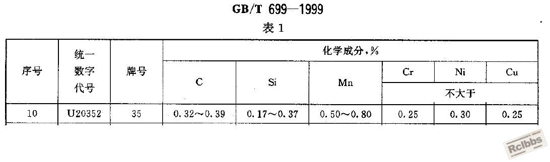

 楼主| 发表于 2013-3-27 08:42:16 | 显示全部楼层 |阅读模式
在GB/T699-1999上规定的35钢C含量在0.32-0.39,但为什么大家包括百度百科上都说35钢C含量在0.32-0.40呢,这个C含量有过修改吗?
发表于 2013-3-27 09:02:31 | 显示全部楼层
刚根据LZ的说法去查了下百度百科,百科的执行标准GB/T 699-1988
