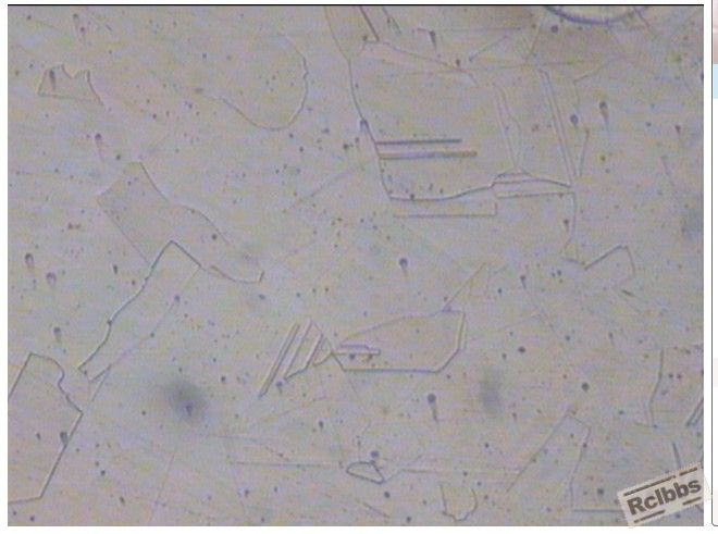

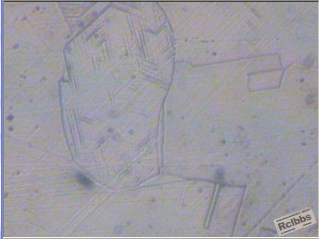

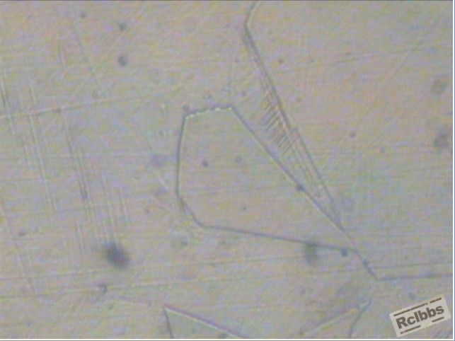

三楼说的对,304本身就是奥氏体不锈钢
发表于 2013-3-27 17:46:03 | 显示全部楼层
304本身就是奥氏体不锈钢,无论是否固溶都是奥氏体,与冷却介质没有一毛钱关系,楼主的判定很准确,呵呵!

SUS304固溶处理,第一张是100倍的,第2.3张是400倍,我判定为奥氏体,有问题么,像大家讨教,谢谢诶!!

孪晶,奥氏体,没有错
发表于 2013-3-27 23:07:39 | 显示全部楼层
还有孪晶呢,是奥氏体
