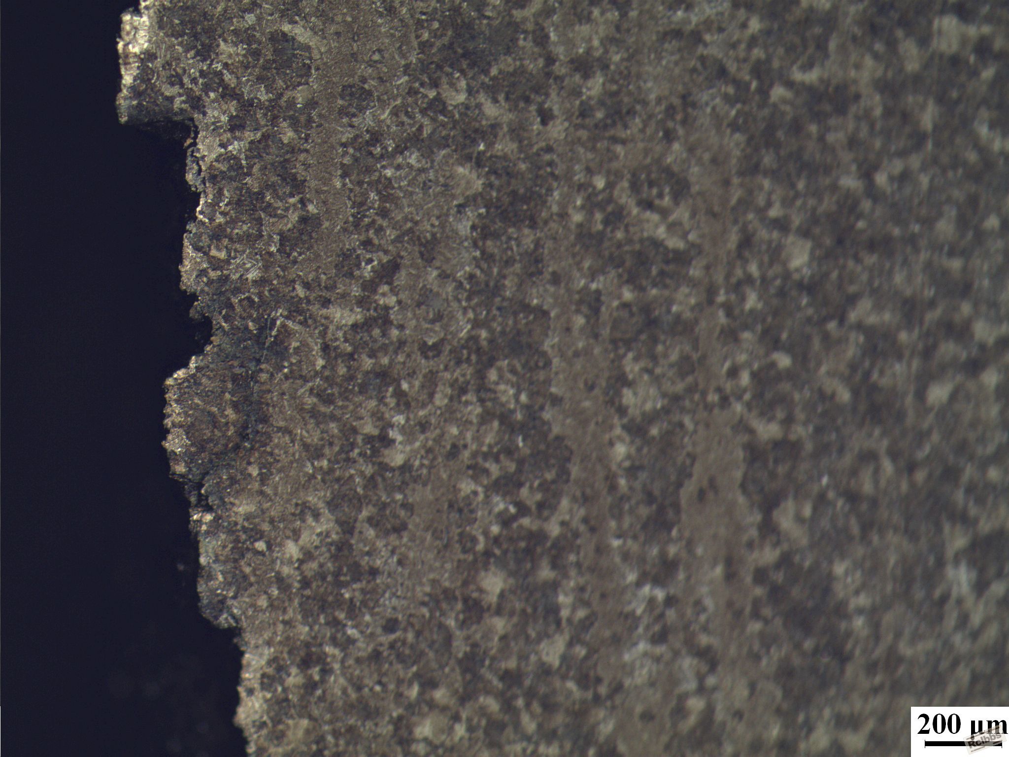

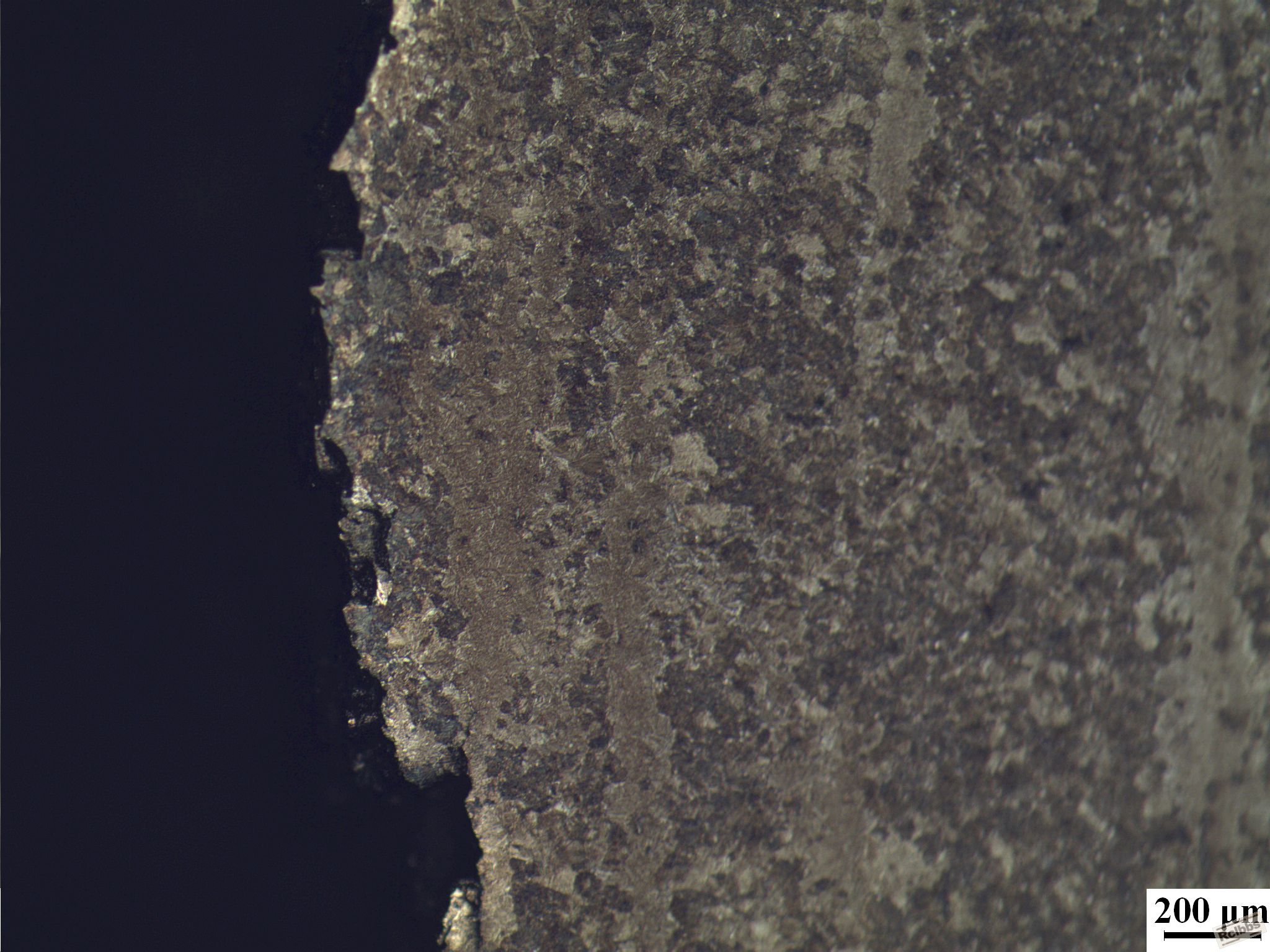

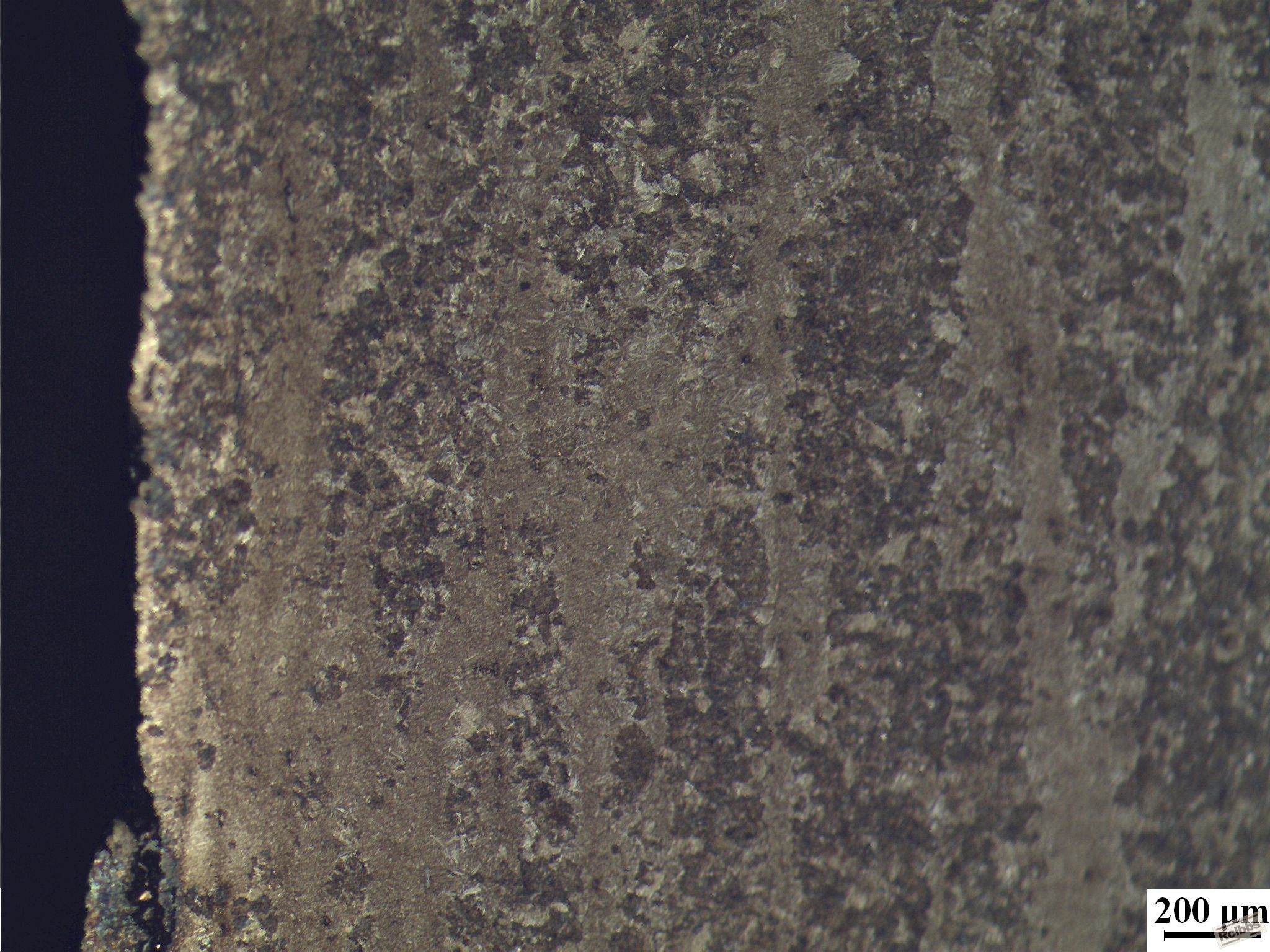

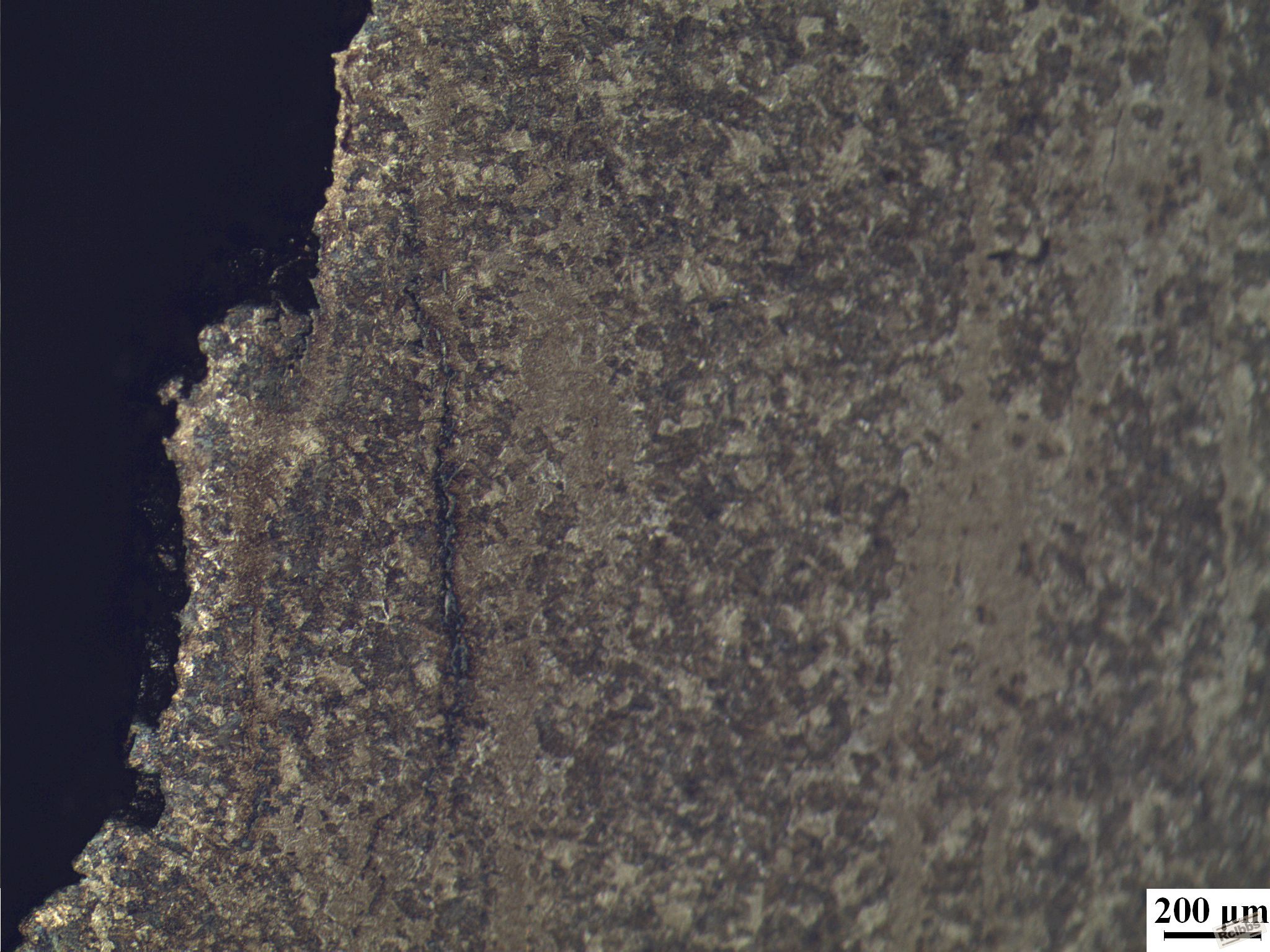

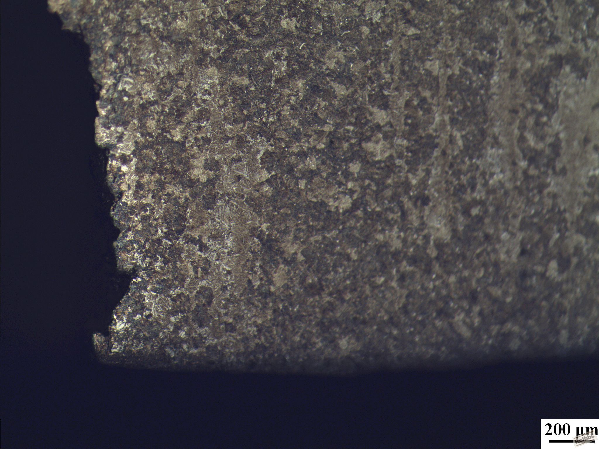

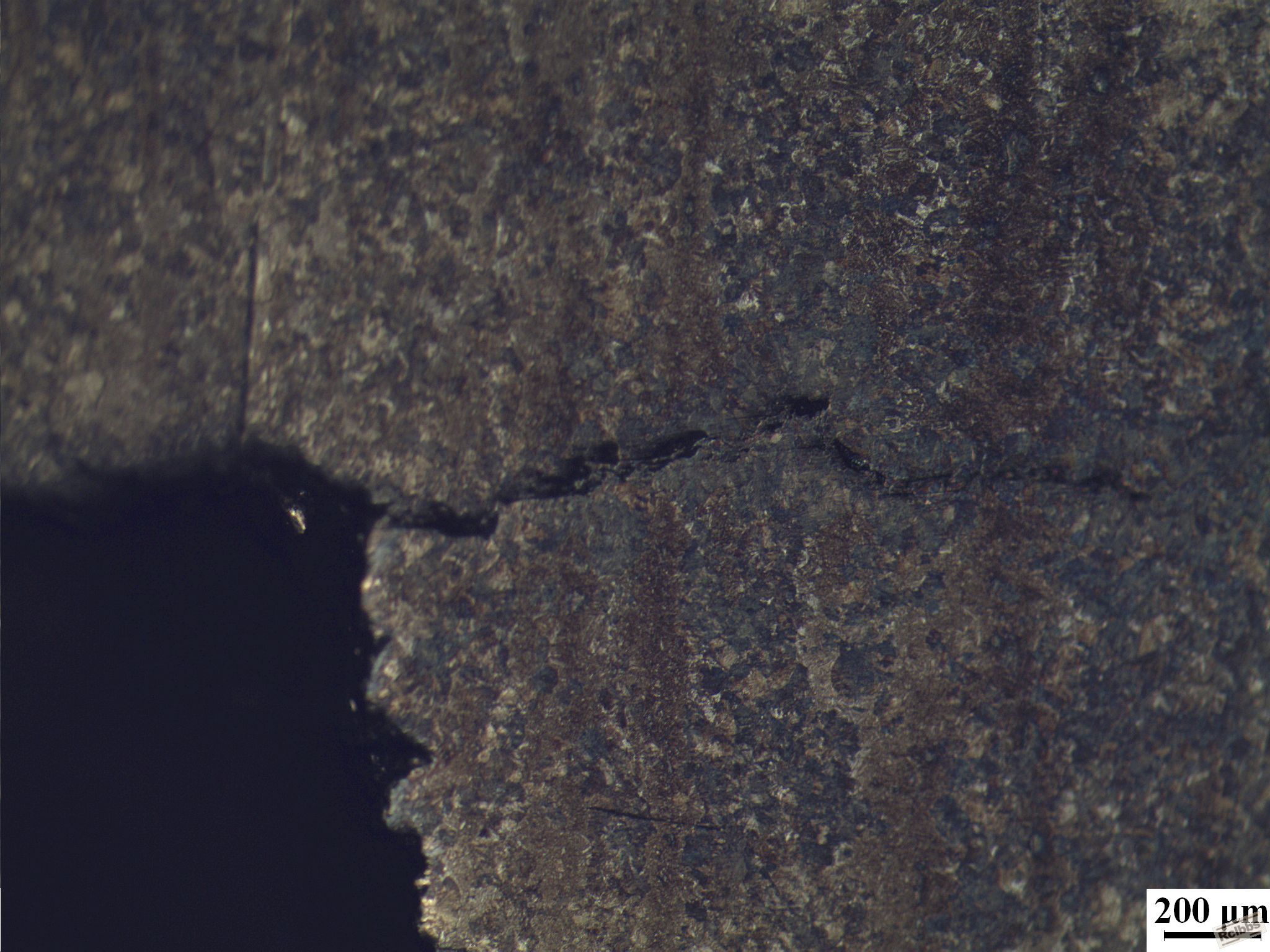

今天在新取的金相试样上看的金相组织,大家看看,能得到什么信息呢?

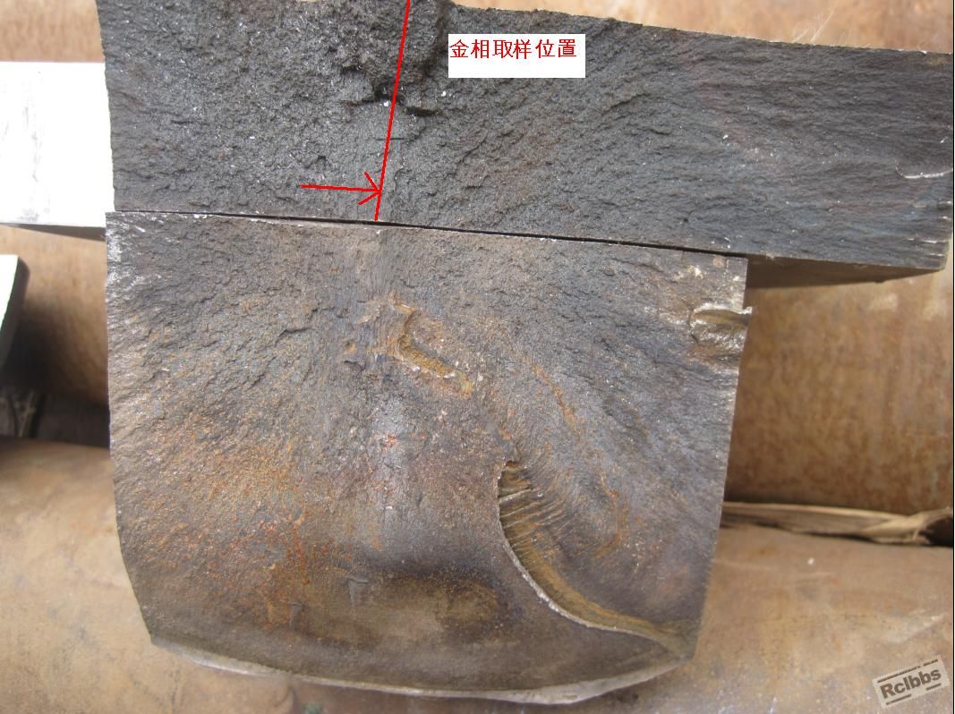

其金相取样位置为
发表于 2013-4-1 22:26:01 | 显示全部楼层
wuxu452 发表于 2013-4-1 22:07
请问你的工件是不是用自来水淬火的?
我替楼主回答一下吧!本批工件是用自来水冷却的!同炉的3件活一起热处理,开裂一件。
发表于 2013-4-1 19:14:48 | 显示全部楼层
我见过这样的裂纹,是淬火弧形裂纹!

发表于 2013-4-1 13:07:26 | 显示全部楼层
原材料的原因居多,组织偏析夹杂疏松
发表于 2013-3-31 21:48:21 | 显示全部楼层
淬火裂纹,调整淬火液实验,

发表于 2013-4-1 12:44:15 | 显示全部楼层
原材料的原因居多,组织偏析,端口切除量过少

发表于 2013-3-31 23:36:45 | 显示全部楼层
来插句嘴,我的意见:裂纹源位置没有找对,取的两个金相试样没有代表性意义。如果需要分析准确原因,可以如西渡老前辈所说,临时聘请经验丰富的失效分析专家来开展进一步的工作!

发表于 2013-3-31 20:52:04 | 显示全部楼层
“琉璃苣的微笑”、“随风可飘摇”:
    两位好!该案到现在,也许你们在失效现场,比较清晰断面和各项剖面间的关系,为了尽快获得结论,金相试样也取了,可能金相试样取的部位确实是断口的裂源,但,论坛里的朋友前后看来,其中的脉络还是很难理清。我个人真希望,这个案例分析中,你们能将开裂部位形成的断面,完整地,清晰地展示,而不是仅取其中两块断口放一块就行。当然,我估计你们在现场,每完成一步动作,都将是很费事的,因为我现在也是面对大型铸锻件,有体会的。
    分析工作到目前为止,可能会出现一点被动。因此,建议你们二位还是在公司附近临时性聘请失效分析经验丰富的老师,去帮一下你们,比较妥当,望三思。

发表于 2013-3-31 17:25:43 | 显示全部楼层
规格大,水淬后组织应力与热应力相互作用产生的淬火开裂。
貌似说明不了什么把   凑字 凑字凑字凑字

发表于 2013-4-1 22:32:43 | 显示全部楼层
!! 如果是同样的工艺干出来的。。那说明了原材料有缺陷。。
        其次如果是用自来水冷却的~~工件在水中要前后左右摆动。。。必要时还要上下来回动·~~

发表于 2013-4-3 11:24:14 | 显示全部楼层
不管是什么原因造成的裂纹,都必须先找到裂纹源。
裂纹源没找到一切分析都无意义!!!

发表于 2013-4-3 11:33:02 | 显示全部楼层
从首次发的图片看应属于典型的纵裂,从目前提高的金相照片看不出材料有什么明显的问题。
可能与工艺和现场操作有关。
发表于 2015-4-26 15:22:31 | 显示全部楼层
我遇到过这种裂纹形式,打开后为木纹状断口
