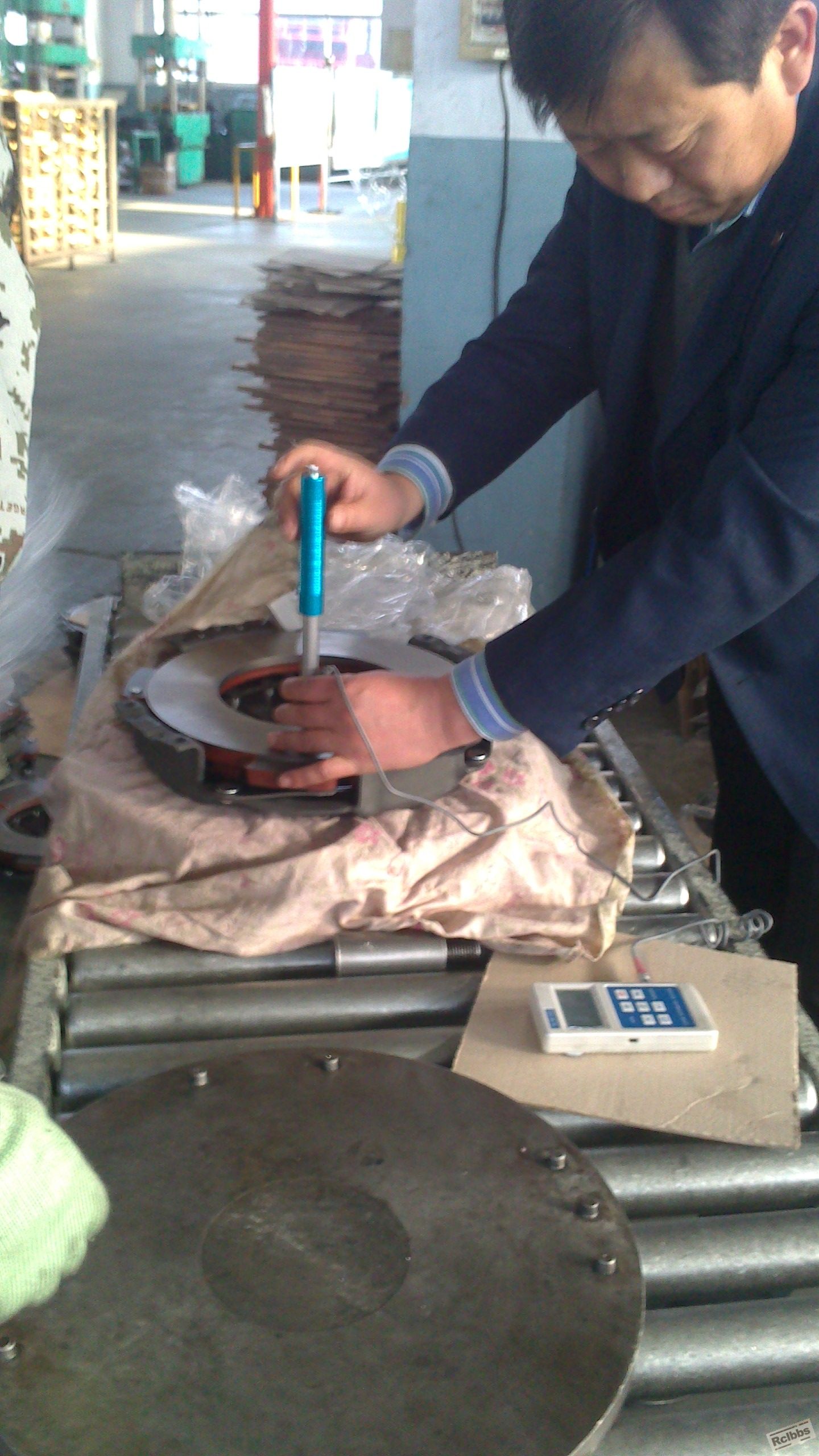

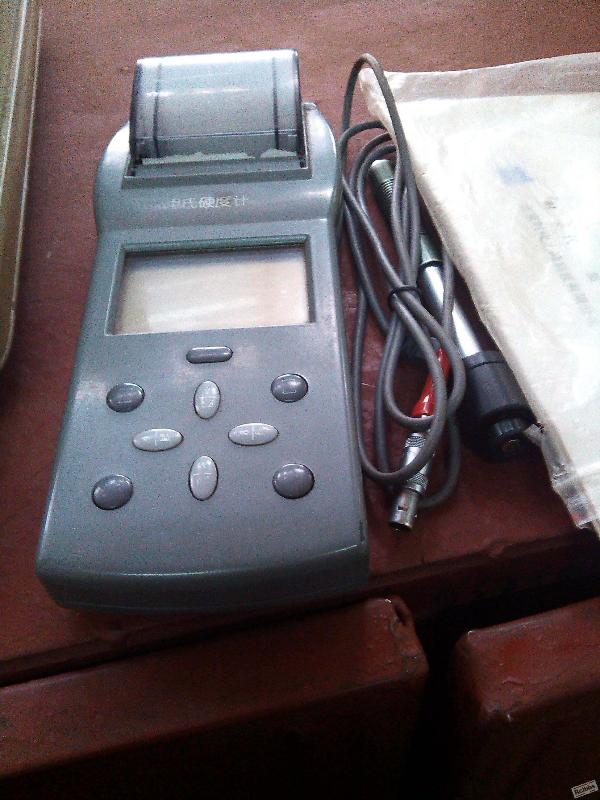

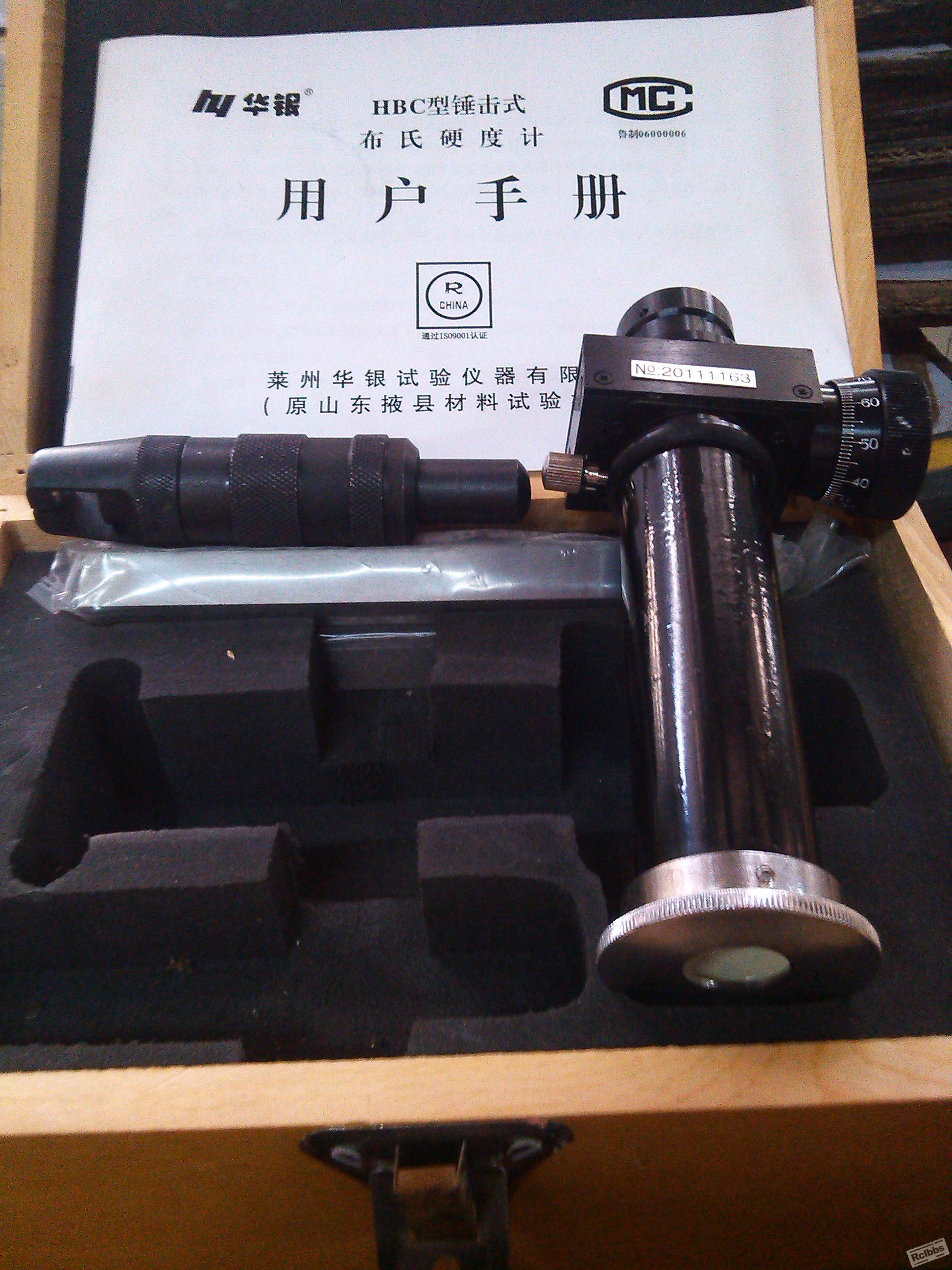

一款设备是新时代集团公司的硬度计TH160,另一款是莱州的锤击式不是硬度计HBC。
附带两种硬度计的图片
一共是四根轴,每根上面各大三点上、中、下。黑色是TH160检测的硬度记录,红色是HBC检测的硬度记录,检测部位相同,但是结果差异比较大,请各抒己见。对比结果如下:

根据我的经验,应该是里氏硬度计不准,里氏硬度计用的时间长了不校就会偏高,还有,这种D型冲击头打调质硬度也不是很准,G型冲击头就准很多。而锤击硬度计是根据两个压痕比对乘以系数得到的,一般很准。

打击力大,要准确些,刚开始可能担心打到手,但经常打就会打的比较好。

如果里氏的球头磨损硬度计就会偏高,还有一个问题就是有些里氏硬度计测高值硬度块是准确的,但测低值的硬度块就误差就大,D型杆测铸铁类和调质类都和台式机测出的值都有出入,昨天刚刚去了一个公司也存在这种问题,台机式和D杆测出来差接近30HB,用G杆来测和台式机约为5HB之差,因产品不是很大所以底下还加以支承如图:
