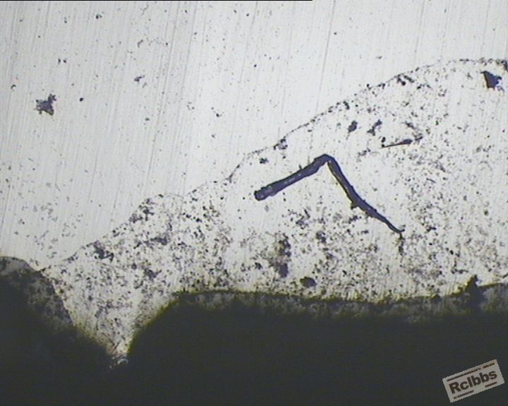

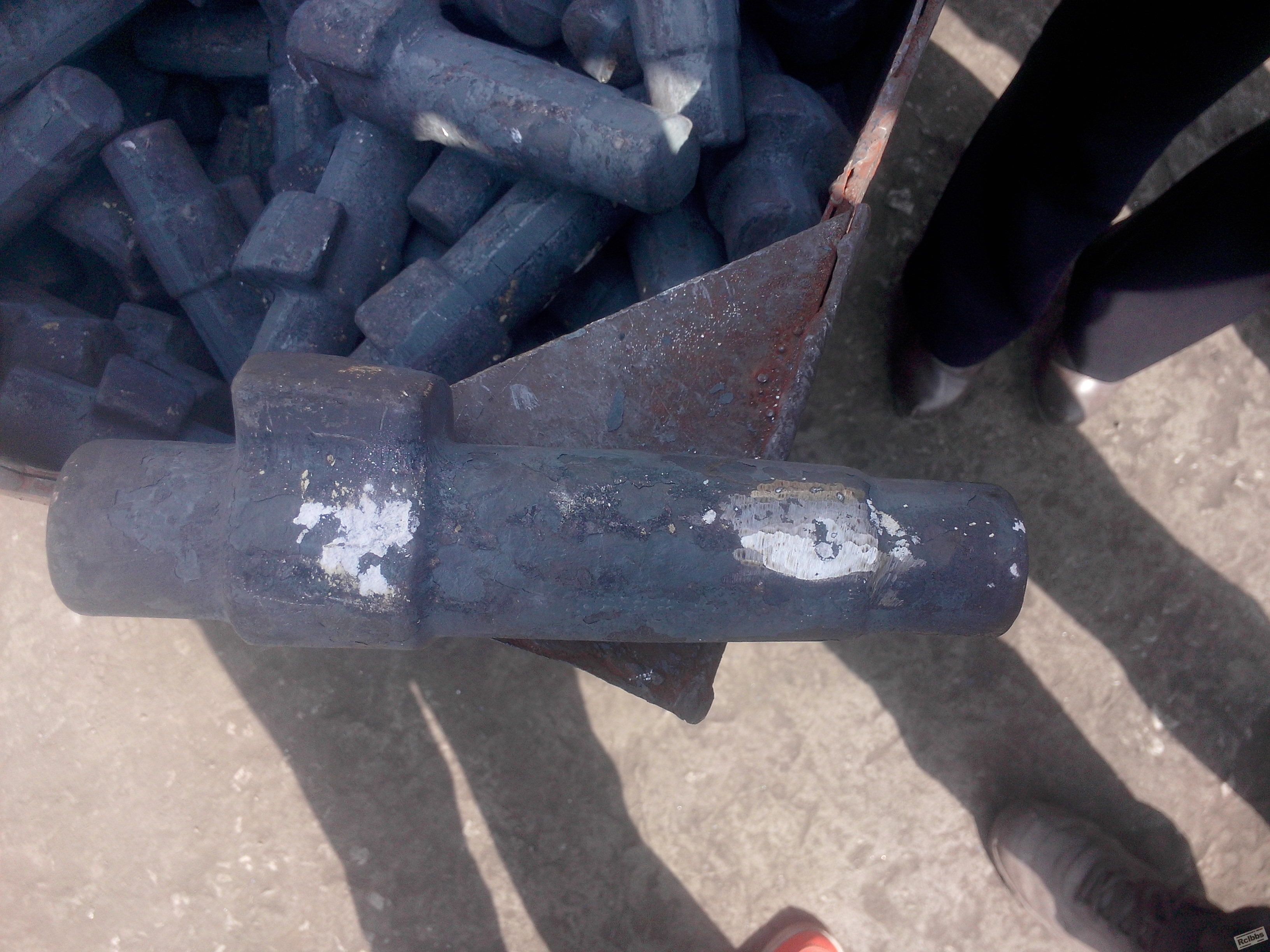

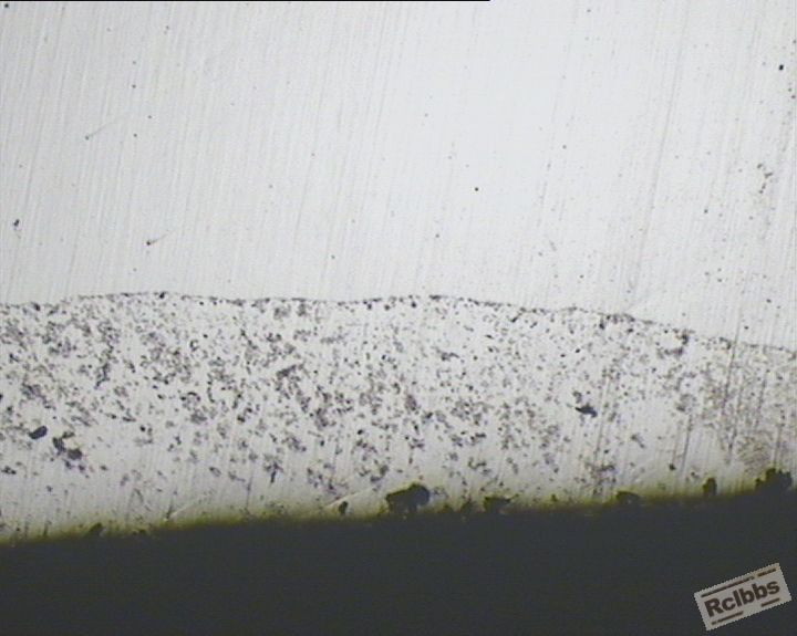

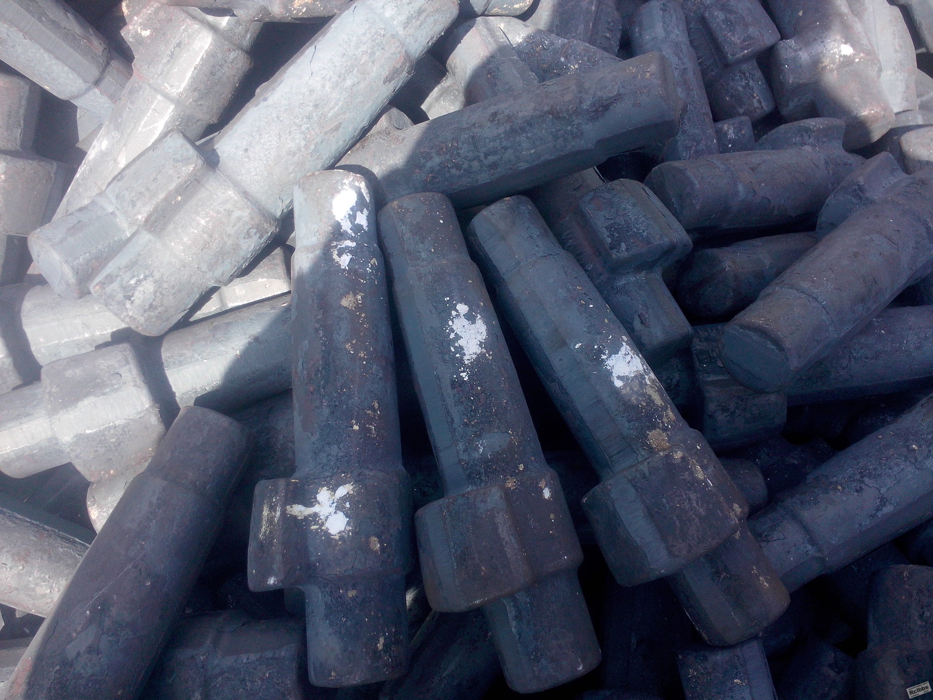

20CrMnTi材料的圆棒锻打成型,打出来后发现不少锻件表面有白色粉末物质(很象粉笔碾碎后的粉末),有些面积很大,也比较深,如图:     请问是浇注时加的物质没有完全融化团聚形成的吗?
图1右边那个部位是磨光机打磨后的样子,里面还有白色物质,图2显示的是不少表面有这种白色物质,用指甲轻轻刮擦,能刮得掉粉末。
后面2张是抛光后拍照的,和铁基体明显不一样
