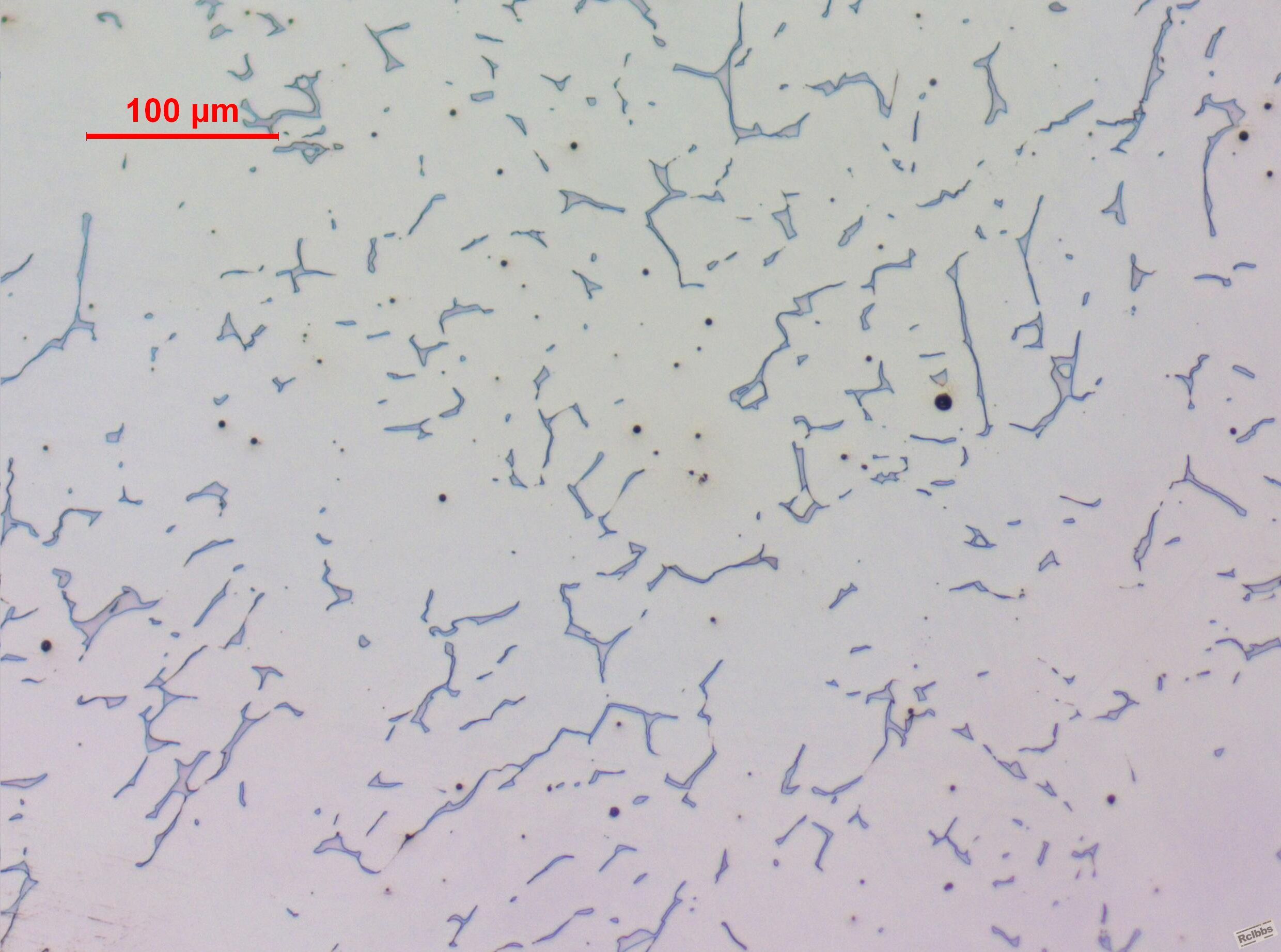

晶粒度是在放大倍数为100的情况下,测定的

请教各位,如下CF8金相图片的晶粒度计算,是否可以直接截点法计算?放大倍数200X

回楼上,三氯化铁,王水,草酸电解都试过了,固溶处理后CF8的组织貌似就是这样了,不知道测试晶粒度是不是要重新处理下
发表于 2013-3-27 23:06:25 | 显示全部楼层
晶粒显示不全,用截点法可能有一定的误差。
