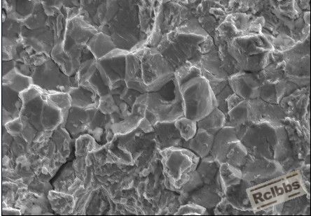

各位前辈:
    1.钢发生氢脆是不是有临界值?(大于临界值发生氢脆,反之不行)
    2.对于不同的钢,钢中氢含量多少算合格?(只知道电镀或酸洗后要除氢处理,但如果处理过程中小于临 界值,就可以不用除氢处理了,这样不就降低了成本)
    3.有没有这方面的文献或标准?
     本人做过一次失效分析,是贝氏体钢,钢中氢含量为86ppm发生氢脆。
     氢脆断口
