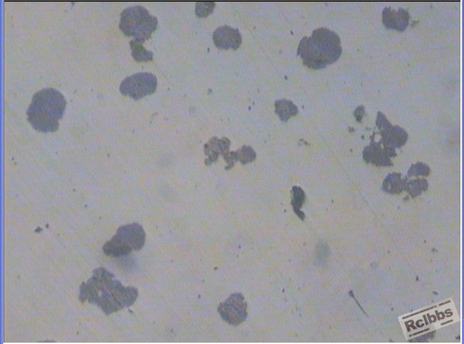

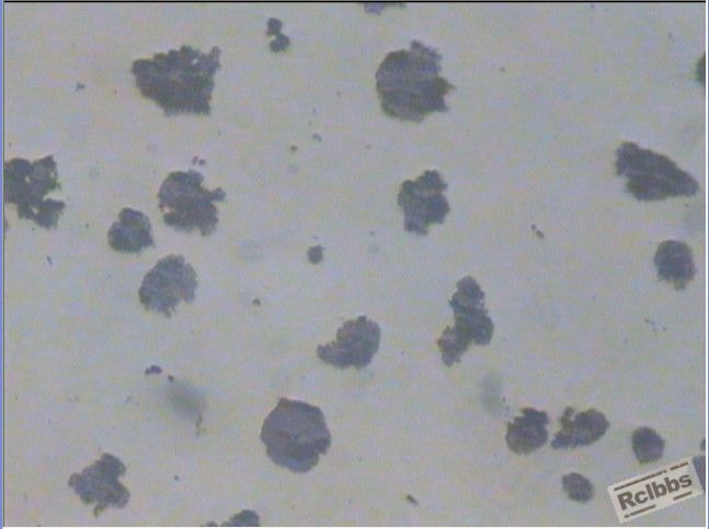

发表于 2013-3-28 10:53:38 | 显示全部楼层

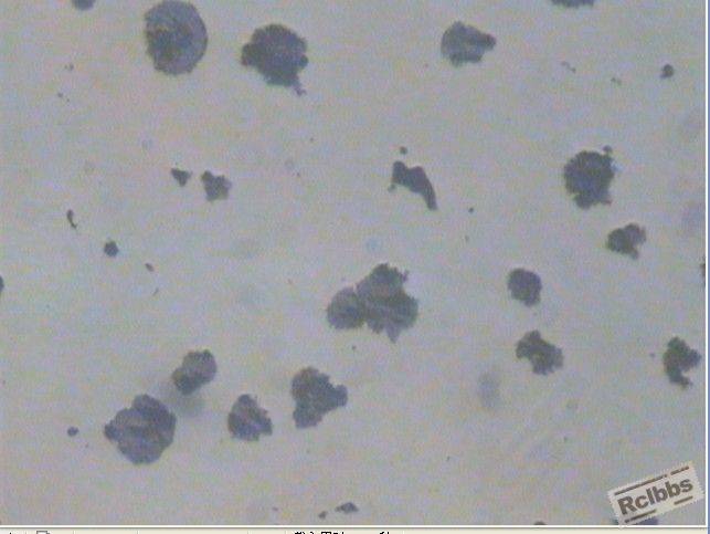

最后一张球化率达不到三级吧

“石墨级别为3级,大小为6级,珠光体含量为45%”
判断石墨级别、珠光体含量不太离谱,大小为6级就说不过去了(个人认为4-5)

 楼主| 发表于 2013-3-28 11:27:29 | 显示全部楼层
烟台 发表于 2013-3-28 10:53
最后一张球化率达不到三级吧
这是取最坏的地方,应该4级了,但是我总体还是给它判定3级

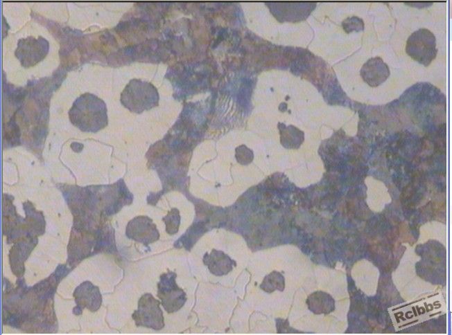

QT500-7,强度比较高,这个百分比的珠光体含量应该合格吧。根据腐蚀过的照片看,球化率还可以,未腐蚀的照片试样做的不好,还需要多联系。出现断裂的原因估计是操作不当,过载了。

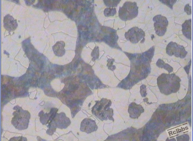

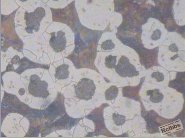

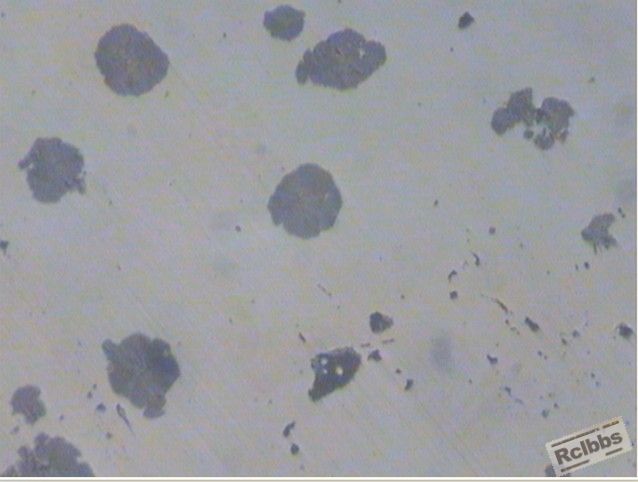

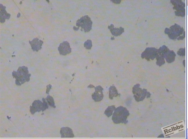

 楼主| 发表于 2013-3-28 10:32:11 | 显示全部楼层 |阅读模式
车间加工的时候出现产品断裂,拿来做金相组织分析,做好如下,都是100倍的!!我判断石墨级别为3级,大小为6级,珠光体含量为45%,不知道有没有问题,求助各位大大求助(说明:本人才做本行1个月,属于自学成才的那种,没有师傅带,所以看的不准的话,大家别骂啊,小女子脸皮薄!! )根据600-3看的话,珠光体还没有达到!

发表于 2013-3-28 15:01:31 | 显示全部楼层
珠光体含量20-25%,如果想得到准确数据,显微镜里面有个软件可以计算出来。

发表于 2013-4-1 16:52:24 | 显示全部楼层
从第一和三张图片看铸造质量(疏松)与断裂有关,石墨球化率等还可以但是石墨质量不是太好
