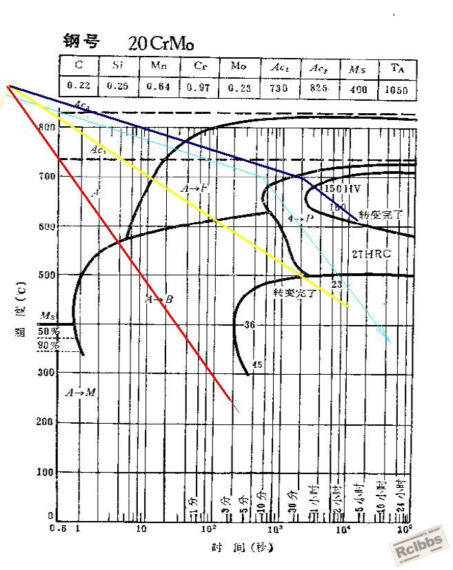

从你描述的情况结合22CrMoH材料的冷却C曲线可以找到答案:
    上图是20CrMo材料的等温冷却C曲线(TTT曲线),但该试样C含量为0.22%已够得上22CrMo牌号了,因此对你的上述事例颇具参考性。你的正常冷却工艺路线与图中蓝线相似,结果可以达到正火目的——得到平衡组织F+P.为后续的渗碳淬火打下良好基础;如果冷速快与于黄线则会得到一定数量贝氏体组织,这种非平衡组织一旦多了将对坯件切削加工与渗碳淬火组织、变形规律的掌控均带来不利。如果冷速快到红线那就根本得不到F+P组织,形成完全贝氏体组织,粗大的奥氏体晶粒将无机会借新F相形核细化。前面我在10楼说到要查金相组织就是这个道理,补充一下:后缀H的材料C曲线比上图会更向右一点冷却方法应该更为讲究。前面是用TTT曲线作象征性描述,连续冷却过程应当对照CCT曲线。
