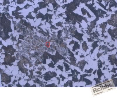

[求助] 正火后风冷组织异常

零件尺寸多大?你用等温正火试试。。。。

发表于 2013-3-31 08:41:40 | 显示全部楼层
如果将冷却速度降慢一些,也许可以解决。
发表于 2013-4-4 19:10:19 | 显示全部楼层
哥们,是铁路产品吧,你说的就是b+级钢吧,你这个情况,我们也遇到过。当时分析原因就是原料中含钼高的钢导致的。本身b+级钢不控制钼元素,所以导致流入产品中,在后续由于钼偏析造成局部贝氏体,形成不均匀组织。

发表于 2013-4-4 18:01:56 | 显示全部楼层
出现贝氏体组织,主要还是冷 却不当造成的

发表于 2013-4-7 16:18:26 | 显示全部楼层
请教各位大师:马氏体是指的红色标记区域吗?

发表于 2014-5-21 19:45:27 | 显示全部楼层
粒贝+混晶  建议出炉空冷

发表于 2014-5-16 07:47:07 | 显示全部楼层
Mo元素会影响淬透性,看组织形态,冷速偏快,应该重新正火能改善

发表于 2014-5-18 21:05:42 | 显示全部楼层
ZG25MnCrNi,是铸钢。由于CrNiMo材料,非常容易形成带状或者正火参数不合适。由于Mo元素的增加材料淬透性增加,正火容易形成粒贝。最好在看看100X照片,似乎混晶。要通过几次高温回火,等温正火可能解决。

发表于 2014-5-18 23:33:23 | 显示全部楼层
偏析,锻造没破碎:)
