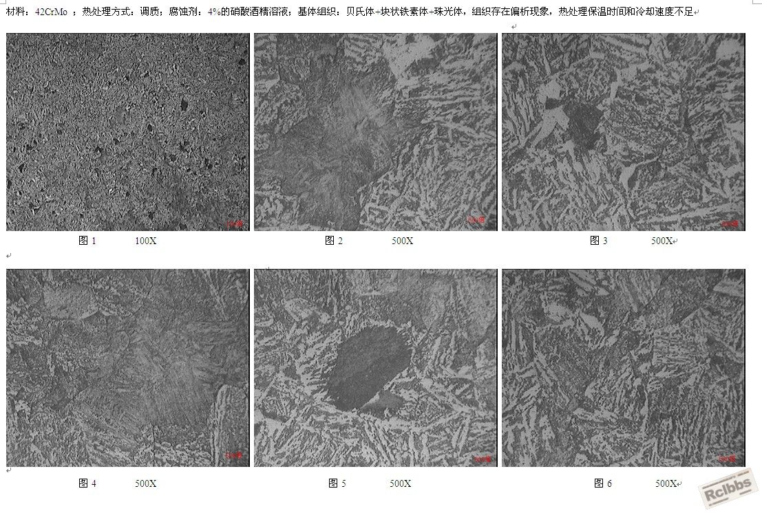

   淬火温度?组织不象是850左右

楼主没有明确说明检测件的大小和取样部位。因此不好判断是否是热处理的问题。
直径25MM,完全可以淬透的,心部组织
签到天数: 531 天
发表于 2013-3-29 19:37:59 | 显示全部楼层
签到天数: 520 天
发表于 2013-3-29 21:37:12 | 显示全部楼层
   应该是材料有问题,我上次做的一个,调质,500X很细小和均匀的.
签到天数: 301 天
 楼主| 发表于 2013-3-29 18:33:33 | 显示全部楼层 |阅读模式
不知道检测得是否正确,请大家指正,谢谢!
签到天数: 809 天
发表于 2013-3-31 09:35:54 | 显示全部楼层
是冷却不足的组织。。。。。。。
