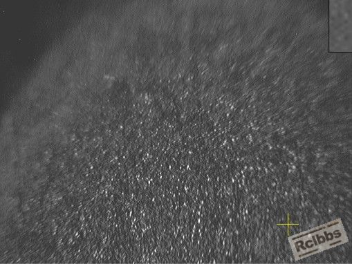

 楼主| 发表于 2013-3-29 19:49:51 | 显示全部楼层 |阅读模式
调质  组织内部出现碳化物 组织表面倒没有这么明显 淬火温度850 回火温度490
材料SCM435 碳氏0.17 求高手帮忙分析下什么情况 最容易产生这样的情况

发表于 2013-3-29 21:51:47 | 显示全部楼层
淬火马氏体高温回火产物,碳化物的重新聚集长大。
发表于 2013-3-29 21:39:52 | 显示全部楼层
有碳化物正常的啊,但楼主图片不是很清楚,表面是怎样的,图片多少倍数?镜头有些虚

发表于 2013-3-29 21:42:21 | 显示全部楼层
什么材料啊,合金碳化物元素多,容易形成

 楼主| 发表于 2013-3-30 18:20:34 | 显示全部楼层
这已经是表面了  心部组织倒不会出现这样 的情况

 楼主| 发表于 2013-3-30 18:22:44 | 显示全部楼层
500倍 这已经算是表面组织了  距离表面也就0.30mm

 楼主| 发表于 2013-3-30 18:23:40 | 显示全部楼层
老师 您的意思是在 回火的时候形成的吗?

 楼主| 发表于 2013-3-30 18:24:25 | 显示全部楼层
子玄 发表于 2013-3-29 21:42
什么材料啊,合金碳化物元素多,容易形成
材料是SCM435的 低碳合金结构钢

 楼主| 发表于 2013-3-30 18:25:59 | 显示全部楼层
有没有什么办法避免调质的时候 不出现碳化物

发表于 2013-3-30 22:05:56 | 显示全部楼层
那是不可能的吧。只要高温回火,就伴随着碳化物的再生成。

发表于 2013-3-31 08:27:40 | 显示全部楼层
I次、II次、III次碳化物与回火时从马氏体中析出的碳化物是不同的,不能混为一谈,在金相上,其形态差异也是很大的。
