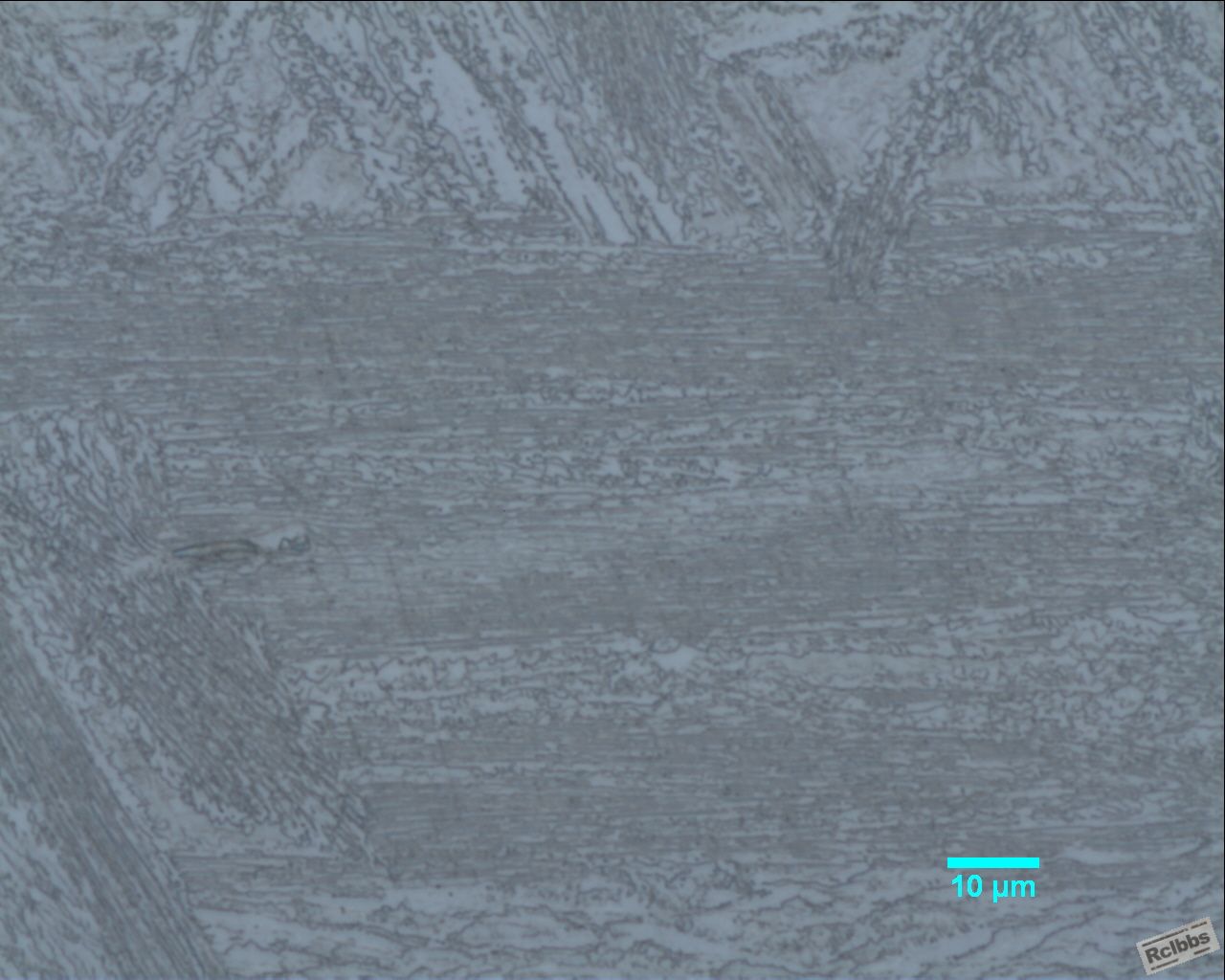

贝氏体组织,如果锻件要求不是太高,可以接受。
签到天数: 72 天
发表于 2013-4-1 09:15:03 | 显示全部楼层
粗大的贝氏体组织,冷速过快!请问是什么材料?
发表于 2013-4-1 09:18:10 | 显示全部楼层
钢种有没有,工艺有没有?
签到天数: 26 天
 楼主| 发表于 2013-4-1 19:21:36 | 显示全部楼层
930正火,25CrMnSiNi2MoA
签到天数: 26 天
 楼主| 发表于 2013-3-31 17:51:30 | 显示全部楼层 |阅读模式
零件锻造+正火组织是否过热,感觉组织不太正常,各位大师给点意见。
签到天数: 301 天
发表于 2013-3-31 19:23:23 | 显示全部楼层
冷却速度不够,感觉哦
签到天数: 80 天
发表于 2013-4-7 13:34:48 | 显示全部楼层
你这个锻件产品是多大的尺寸?
签到天数: 26 天
发表于 2013-4-6 20:40:14 | 显示全部楼层
htshzhonghua 发表于 2013-4-6 08:48
发张100X的上来看下,只有一张500X的感觉不好判断
确实哈,500的还不好下结论
发表于 2013-4-6 08:48:23 | 显示全部楼层
签到天数: 75 天
发表于 2013-4-6 08:18:45 | 显示全部楼层
贝氏体组织,不过组织粗大,建议检测一下晶粒度。
签到天数: 1041 天
发表于 2023-9-23 08:42:13 来自手机 | 显示全部楼层
是不是没热透,感觉还有很多变形晶粒
签到天数: 1602 天
发表于 2023-9-24 15:59:03 | 显示全部楼层
锻造组织遗传,晶粒粗大
