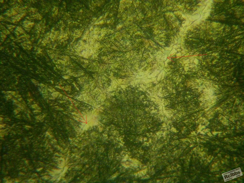

 楼主| 发表于 2013-4-1 16:49:29 | 显示全部楼层 |阅读模式
如图,红箭头所指是裂纹吗?
材质:H13,状态:未知,侵蚀剂:盐酸硫酸铜,放大倍数:400倍
签到天数: 441 天
发表于 2013-4-2 19:35:00 | 显示全部楼层
敢问版主此材料是?我同意6楼楼主的观点。
发表于 2013-4-3 13:45:42 | 显示全部楼层
3楼说的方法没错,在没法确定是否裂纹的情况下,可以再重新抛,不用腐蚀,直接在抛光态下看,就知道了。
签到天数: 116 天
发表于 2013-4-3 10:52:45 | 显示全部楼层
为什么说不是裂纹?可能是偏析,不代表不可能是裂纹。请问这个是芯部组织么?任何问题都应该严谨,注意自己的用词是否准确,毕竟金相检测是质量的保证之一
签到天数: 116 天
发表于 2013-4-3 10:57:26 | 显示全部楼层
成分偏析也会造成工件的断裂失效,所以裂纹成因中应该有偏析,若是400倍按照6楼所说的是晶界,不可否认,但若使从两个箭头所指的地看我觉得可能是裂纹,而且是沿晶界分布,在两个箭头之间的那一段我觉得可能不是裂纹,虽然不能说服自己,但是单从图片看我觉得是这样的,因为中间的偏析可以明显看出是晶界,而箭头所指的部位我觉得不可以确定不是裂纹。
发表于 2013-4-3 14:50:38 | 显示全部楼层
在不腐蚀的情况下看看,腐蚀后无法判定。
发表于 2013-4-5 08:55:34 | 显示全部楼层
我觉得在不腐蚀的情况下容易比较分辨,腐蚀之后容易产生误区,并且由于组织成分有偏析也会裂纹的原因。
签到天数: 1505 天
发表于 2013-4-4 09:22:28 | 显示全部楼层
尚工,你h13淬火回火出来是这样的组织吗?  组织有问题的。
图片中指的正好处于偏析带上,这个位置晶界非常清晰的,是否为沿晶的微裂纹难下结论。建议重新制样看看。
另外,既然组织如此,相信在类似的偏析带区也会存在这个问题。对拍几个视场对比看看。
你这个工件有多大?气淬?空冷?
签到天数: 13 天
发表于 2013-4-3 16:02:04 | 显示全部楼层
裂纹都是在不腐蚀的情况下检测,腐蚀后容易有误区
发表于 2013-4-3 20:47:39 | 显示全部楼层
400倍,这么大的放大倍数,我感觉不是裂纹。
签到天数: 1505 天
发表于 2013-4-7 07:32:36 | 显示全部楼层
尚贺军 发表于 2013-4-7 07:08
专家火眼啊。确认了一下,这是铸态组织。
工件总重60g,您对后续处理有何高见呢?
尚工好。这个小件的组织是马贝的混合组织。后续的处理工艺与工件的使用性能相关的。可以进行高温回火或直接退火,对应使用来选择。
签到天数: 299 天
 楼主| 发表于 2013-4-7 07:06:13 | 显示全部楼层
ncc 发表于 2013-4-3 10:52
为什么说不是裂纹?可能是偏析,不代表不可能是裂纹。请问这个是芯部组织么?任何问题都应该严谨,注意自己 ...
工件总厚度4mm。
签到天数: 299 天
 楼主| 发表于 2013-4-7 07:08:13 | 显示全部楼层
图片中指的正好处于偏析带上,这个位置晶界非 ...
专家火眼啊。确认了一下,这是铸态组织。
发表于 2013-4-5 20:33:48 | 显示全部楼层
400倍,应该不是裂纹,不腐蚀看下
