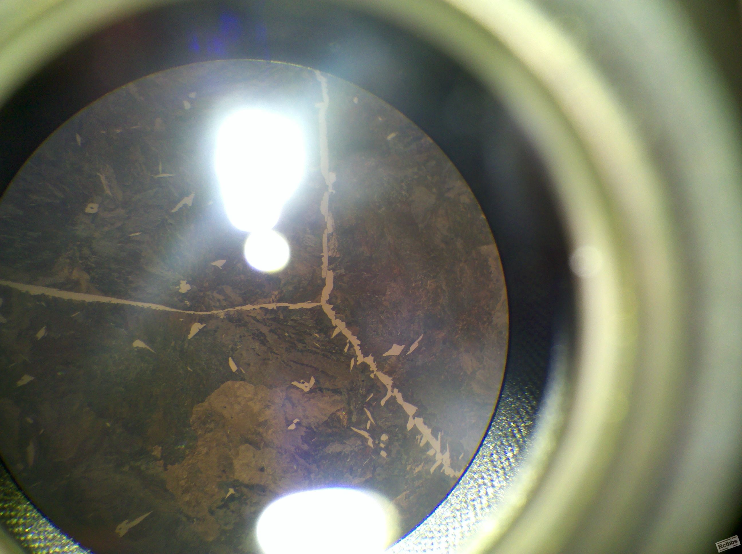

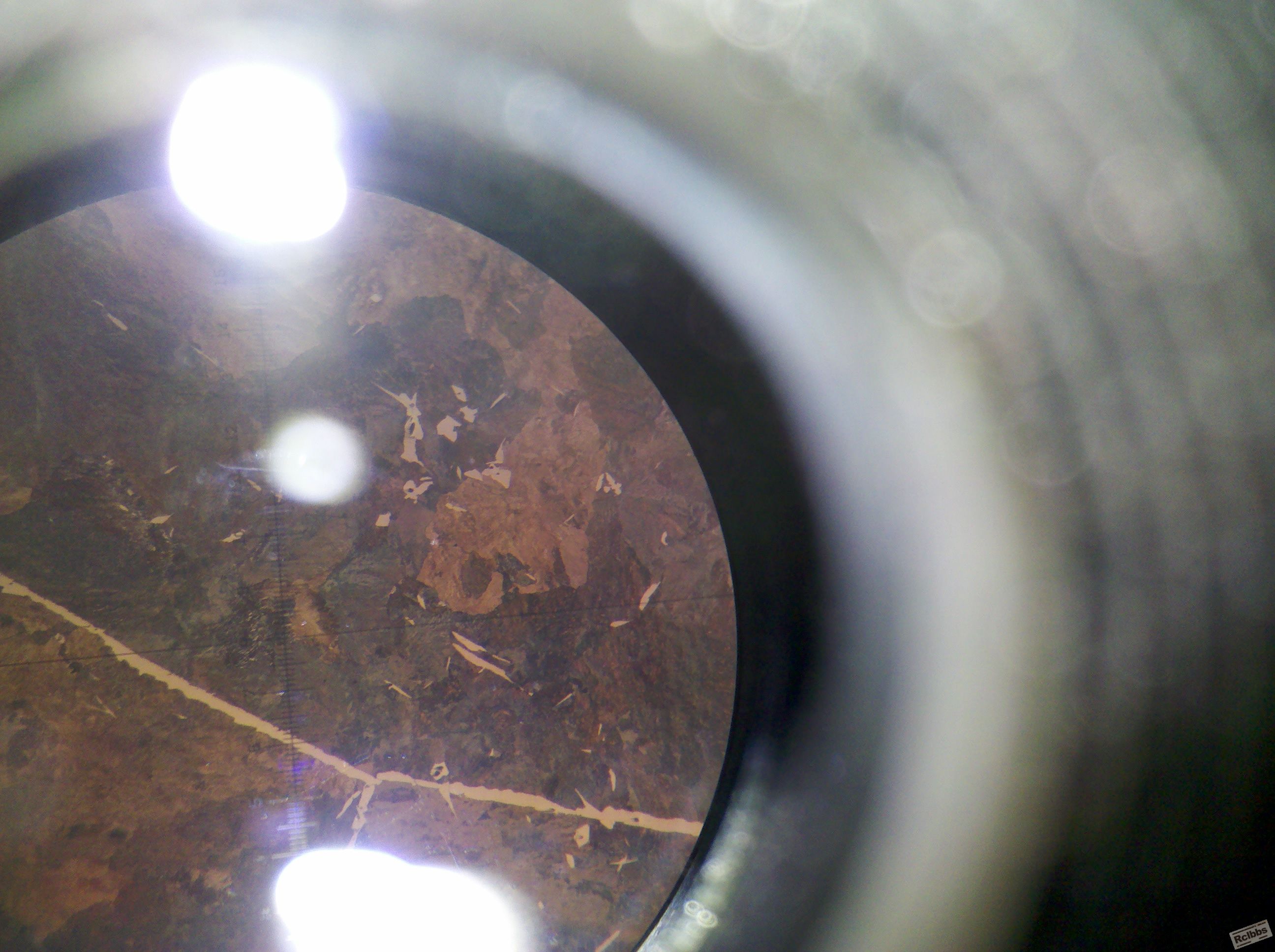

[原创] 45钢圆钢粗大晶粒,肉眼可见
签到天数: 809 天
发表于 2013-4-8 08:27:23 | 显示全部楼层
超级巨大的组织,不知道是怎么做出来的,突然想到了单晶体。
 楼主| 发表于 2013-4-7 10:19:48 | 显示全部楼层
HRC 发表于 2013-4-6 13:48
开眼界了,是不是制样有问题?
不是制样问题,试样腐蚀两秒钟,颜色即迅速变化。100倍。这是手机拍摄的,效果不是很好,见谅。网状铁素体大概0.03mm宽
发表于 2013-4-6 21:59:34 | 显示全部楼层
也可能是楼主制样问题出现现象
签到天数: 809 天
发表于 2013-4-6 13:48:07 | 显示全部楼层
开眼界了,是不是制样有问题?
发表于 2013-4-12 13:43:02 | 显示全部楼层
ye1986 发表于 2013-4-11 18:15
十三楼正解。因为以前做的圆钢都是轧钢,而这个试样,对方发来的图片上面也是圆钢,故误以为是轧钢。现已确 ...
    这就对了,是铸造钢锭的组织。这一事例从中说明了锻轧工序在材料生产环节的重要作用,以及锻轧产品必须保证锻造比的根本意义。
发表于 2013-4-14 23:30:59 | 显示全部楼层
没见过,学习一下。
重新制作金相试样看看。
