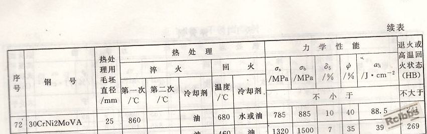

发表于 2013-4-3 21:06:24 | 显示全部楼层
帮你查找了一份资料,仅供参考。(从资料显示,似乎延伸率有问题)

直径是180,长度2500长轴;材质:30Cr2Ni4MoV
性能要求:抗拉大于860MPa,屈服在760-760MPa之间,延伸是17%,断面是40%,冲击功是80J(应该是Ak
关于这样的要求能否达到!!!
谢谢各位老师,希望不吝赐教!
 楼主| 发表于 2013-4-3 21:54:16 | 显示全部楼层
谢谢老前辈,还得烦劳问您一下这个油具体是什么油?淬火之后的硬度是多少?回火后的硬度是多少?这种材料下水会不会开裂!!!
