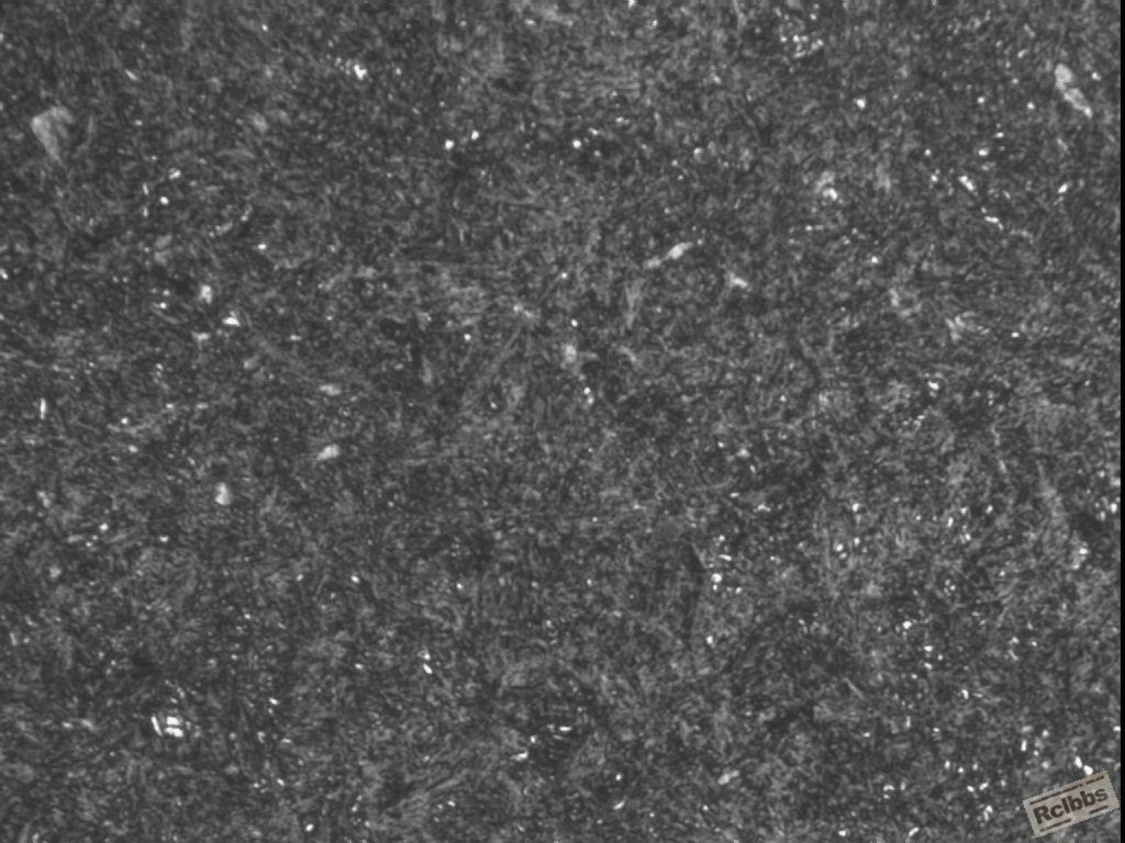

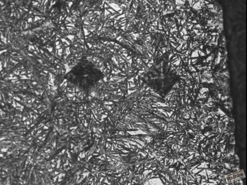

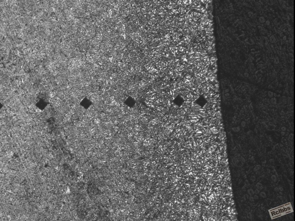

以上三张是我900度渗碳后加870度淬火的组织图,请高手指点下。此条件下的0.1mm的HV是720左右。
签到天数: 441 天
发表于 2013-4-15 20:19:58 | 显示全部楼层
淬火温度高了,不知你的淬火介质是?我以为淬火介质用水最好。淬火温度降至780~800℃这样也许会好的,请你先试一下。

降低至870度了,还要降低吗?从900到870度之后HV升高没多大变化。

金相如上,请指点下。
发表于 2013-4-21 00:49:42 | 显示全部楼层
貌似表层残奥还挺多的,淬火温度稍高,回火不足?

渗碳后的表面相当于高碳钢,高碳钢的淬火温度多少合适?你可以查资料,从显微组织看,马氏体针粗大,残奥数量多,这是典型的淬火温度偏高产生的组织。试试840度淬火(考虑到油淬)结果如何。
发表于 2013-6-6 15:50:58 | 显示全部楼层
残奥太多,碳浓度高,减少渗碳介质流量。
