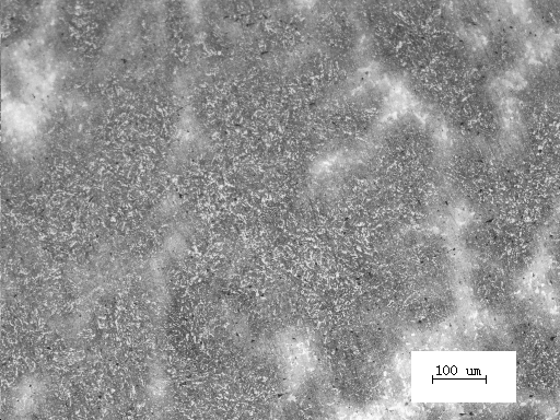

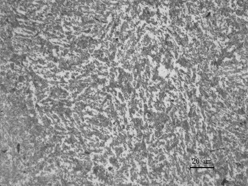

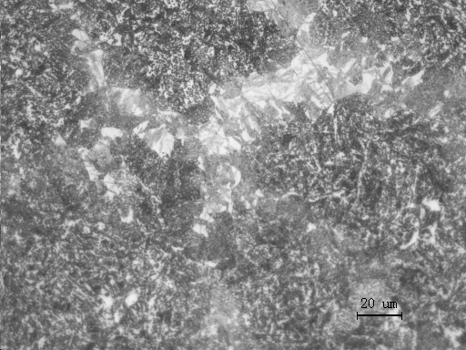

调质估计不能消除枝晶偏析。望慎重!!!
签到天数: 301 天
发表于 2013-4-7 10:47:20 | 显示全部楼层
感觉像贝氏体+铁素体+珠光体,组织存在枝晶偏析
 楼主| 发表于 2013-4-6 22:42:48 | 显示全部楼层 |阅读模式
这是我们进的原材料,我们要求的是要珠光体+铁素体,要进行调质处理,处理后金相组织能好吗,材质是37CrMnMo
