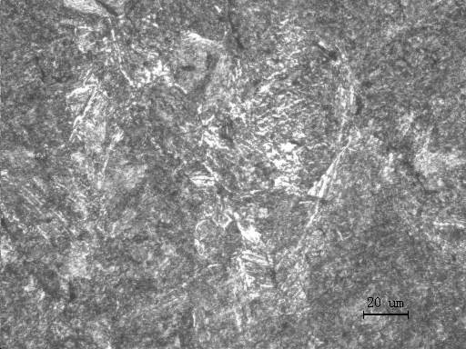

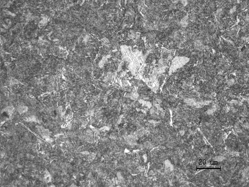

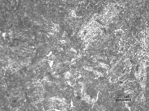

你说下处理工艺,然后换张好图,可能我分析不了 至少可以让我看懂你的问题.
签到天数: 72 天
发表于 2013-4-7 12:02:42 | 显示全部楼层
回火索氏体,有少量块状和针状铁素体。组织还可以!Mo元素有促进铁素体呈针状生长的作用。
签到天数: 301 天
发表于 2013-4-7 10:51:23 | 显示全部楼层
那是马氏体,只是含碳量很低而已
发表于 2013-4-7 08:48:15 | 显示全部楼层
楼主的金相图片比较模糊,图片也是截过图的,就那么点尺寸叫别人怎么看啊?
   或许应该重新制样并传原图上来.............
 楼主| 发表于 2013-4-6 22:55:56 | 显示全部楼层 |阅读模式
材质是37CrMnMo,调质处理后,中间发灰白的是什么组织
