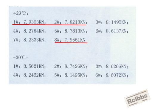

我是这么想的:除了温度外,其他的条件相同,您可以做相关分析和回归分析,有条件的话样本尽可能多取一些(10组左右),如果能证明相关关系,还要进行验证,看不同的温度下,产品的抗压静强度是否在您估计的置信区间。

不清楚你的试样是什么热处理状态,如果是淬火太,难道是在-30摄氏度发生了残余奥氏体转变?

我公司在对一种20钢的杆类零件采用以下试验方案进行强度试验:
1.试验1:在常温23±2.5℃放置24小时后,沿轴向方向进行加载(加载速度10mm/min),直至产品弯曲,测试此时零件的抗压静强度;
2.试验1:在-30±2.5℃放置24小时,然后在23±2.5℃温度下10分钟内完成以下测试:沿轴向方向进行加载(加载速度10mm/min),直至产品弯曲,测试此时零件的抗压静强度;
试验结果显示:
试验1的部分零件静强度比试验2的要小,是否有人能解释这个原因以及钢的抗压强度试验与试验温度的关系。数据如下(单位应为:KN/mm):
