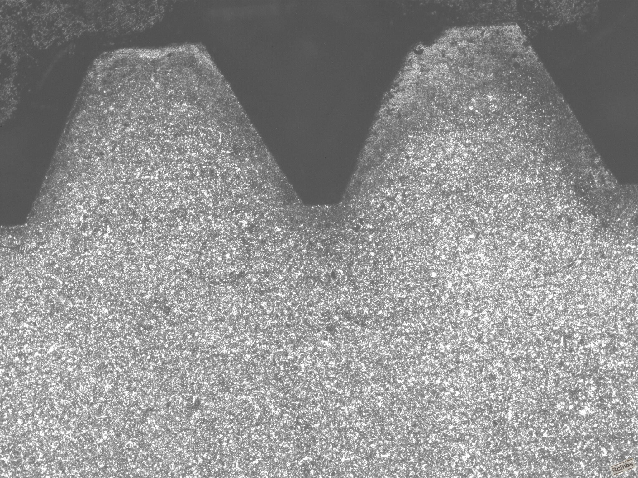

 楼主| 发表于 2013-4-11 15:34:29 | 显示全部楼层
bwg11 发表于 2013-4-11 09:17
工艺没什么问题,1、你可否看过螺纹处的金相没有?看其表面组织及芯部组织是否有差异?2、是否在螺纹处用 ...
金相如上图,螺牙顶部渗了一点碳,检测螺牙顶部0.1mm处硬度高了,检测0.2往下硬度没问题,0.3mm处一直到心部只有400HV左右。

发表于 2013-4-11 09:17:35 | 显示全部楼层
尚文者智 发表于 2013-4-10 11:06
880℃渗碳,强渗180min,扩散90min,降到800℃淬火。我觉得工艺方面没什么可以调整的,不知您有什么想法
工艺没什么问题,1、你可否看过螺纹处的金相没有?看其表面组织及芯部组织是否有差异?2、是否在螺纹处用显微维氏硬度机测过渗层?看其表面与芯部的硬度差异?如果以上两点都没问题,我想你的客户所选择的材料的碳当量偏上限。

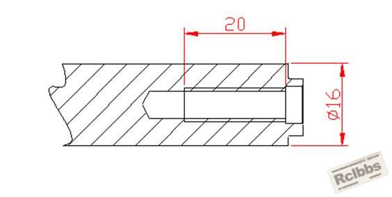

 楼主| 发表于 2013-4-8 16:24:07 | 显示全部楼层 |阅读模式
我公司热处理的一种小的轴,材料20CrMnTi,尺寸为Φ16×80的轴一端有M8-6H的内螺纹,要求表面渗碳淬火,内螺纹的齿顶硬度≤500HV1,我公司工艺流程是:螺杆清洗后400℃烧——螺杆底部沾防渗涂料(浙江黄岩W-45K)——将螺杆拧进内螺纹并用气动工具打紧——装料进炉。渗碳设备为爱协林多用炉,淬火介质为好富顿355油。
之前没有上防渗涂料直接拧好螺杆,进炉后内螺纹会渗少量的碳,淬火后内螺纹硬度偏高。之后我们改用上面的工艺流程做出来内螺纹硬度没有问题,但是客户提出由于防渗涂料干结,导致热处理后螺纹拧不出来,没有办法清丝,我们又将防渗涂料兑了少量的水,后来螺杆可以拧出来了,但是螺纹硬度偶尔还是有高的。换了其他的防渗涂料仍然是螺纹硬度和螺杆拧不出来这两者不可兼顾,现在想彻底解决内螺纹硬度高的问题,不知各位前辈有什么好的想法。
