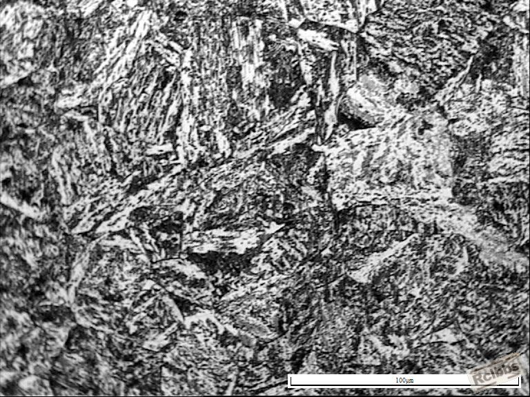

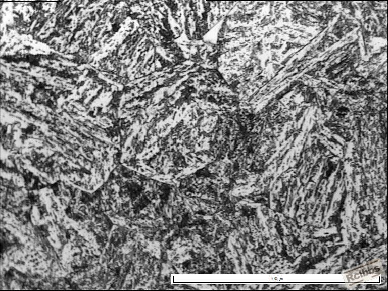

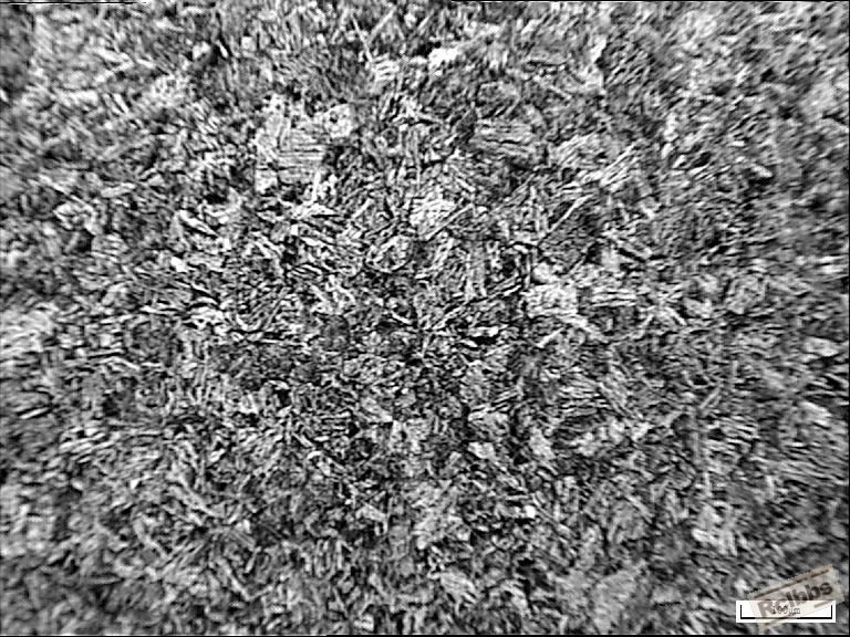

发表于 2013-4-10 11:45:37 | 显示全部楼层
贝氏体,我们的CrMo系产品就是这种组织
签到天数: 809 天
发表于 2013-4-10 11:23:59 | 显示全部楼层
这种材料在冷却较快的情况下会出现粒状贝氏体。
发表于 2013-4-10 08:44:28 | 显示全部楼层
贝氏体+珠光体(细)
圆钢是多大规格的?这钢热轧空冷出这样的组织也属正常
签到天数: 125 天
 楼主| 发表于 2013-4-9 21:15:26 | 显示全部楼层
是粒状贝氏体吗  我在圆棒料上取的样  怎么会有这种组织出现呢
签到天数: 319 天
发表于 2013-4-9 21:07:52 | 显示全部楼层
铁素体贝氏体托氏体

 楼主| 发表于 2013-4-9 19:44:03 | 显示全部楼层 |阅读模式
37CrMnMo 圆钢取样  应该是热轧空冷态  可是怎么看上去不像是F+P啊 希望各位帮忙看下  谢谢
签到天数: 125 天
 楼主| 发表于 2013-4-9 19:46:02 | 显示全部楼层
4%硝酸酒精腐蚀的  不知道是不是腐蚀有问题 组织不是很清楚
