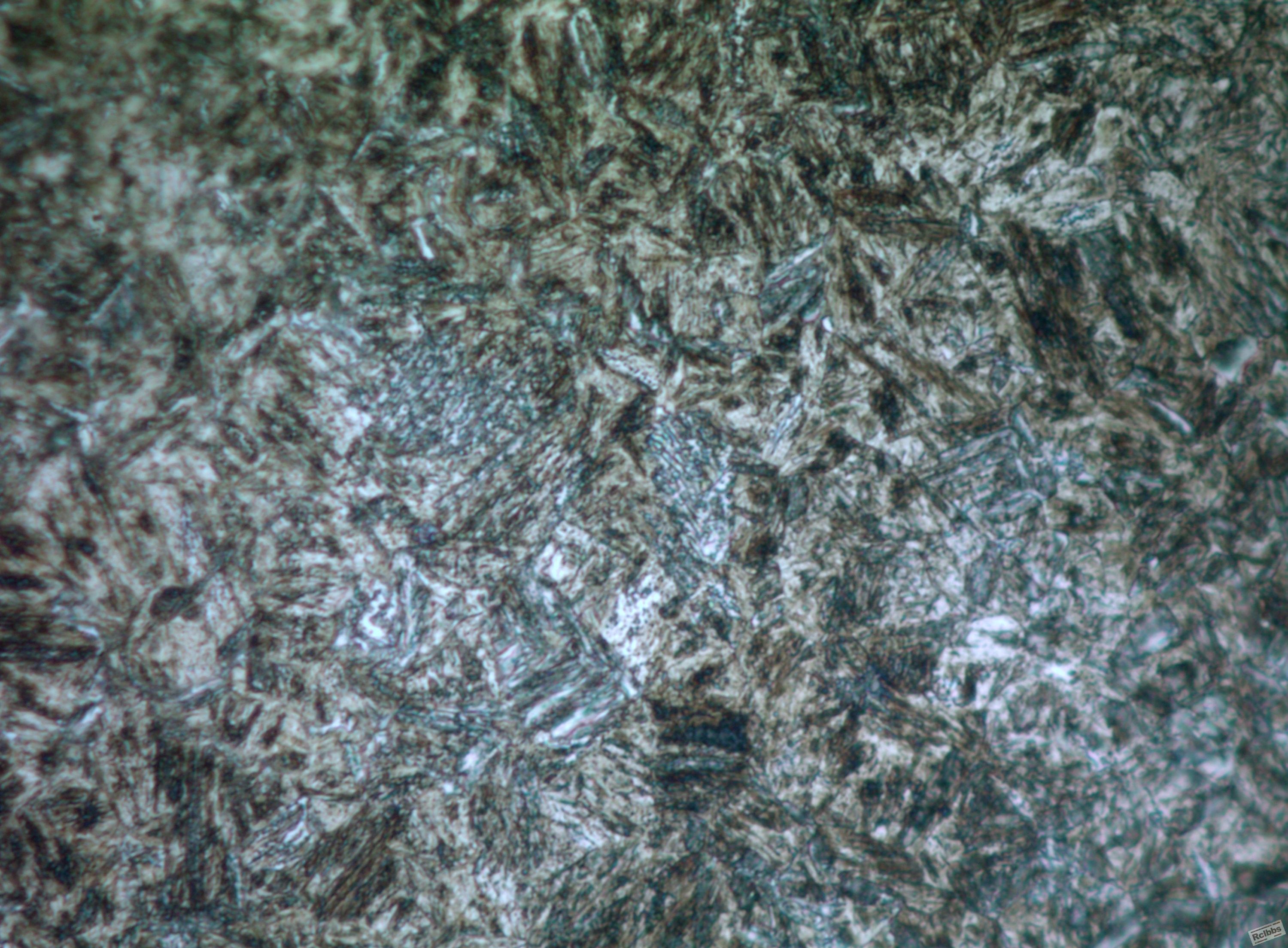

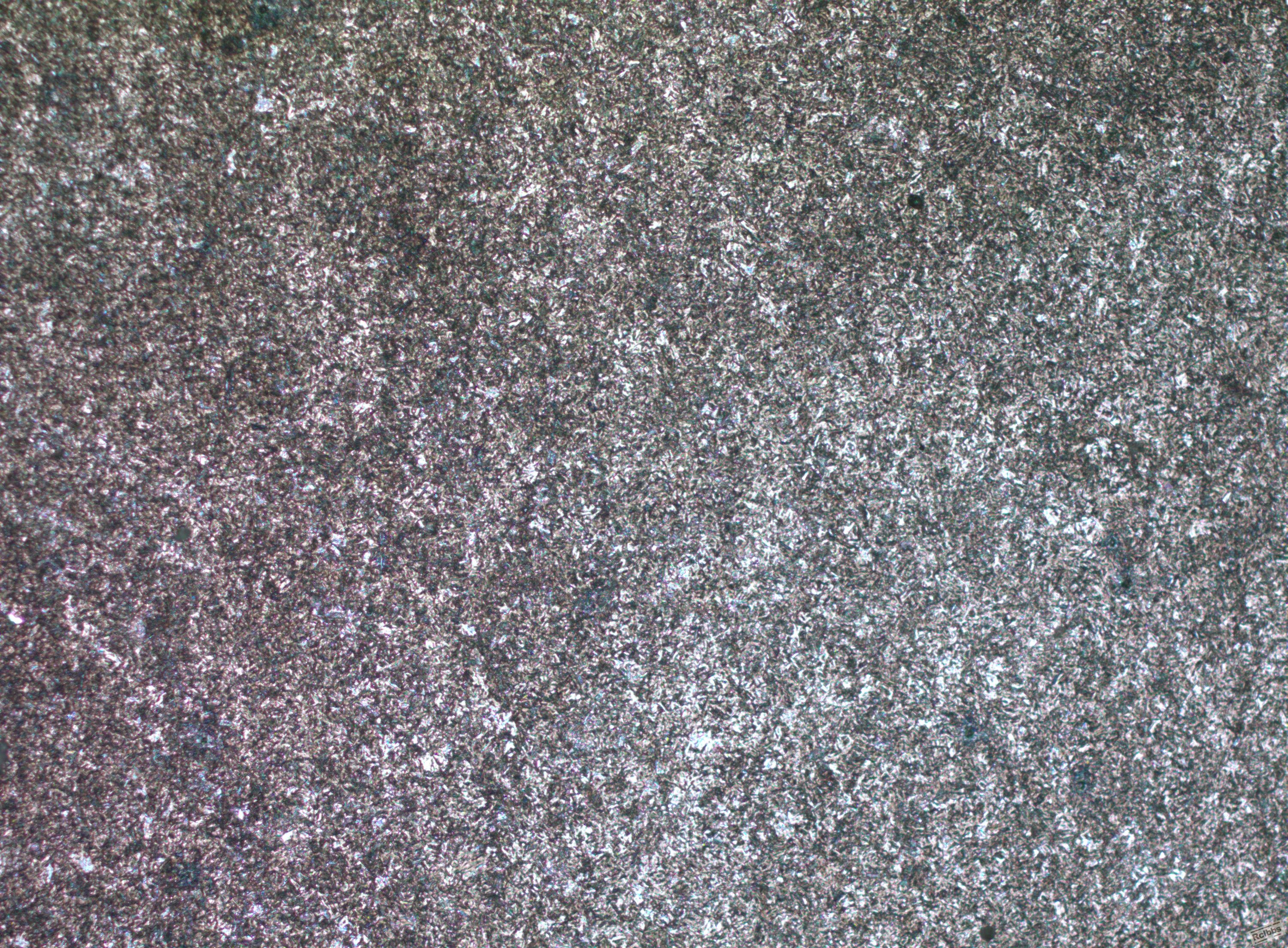

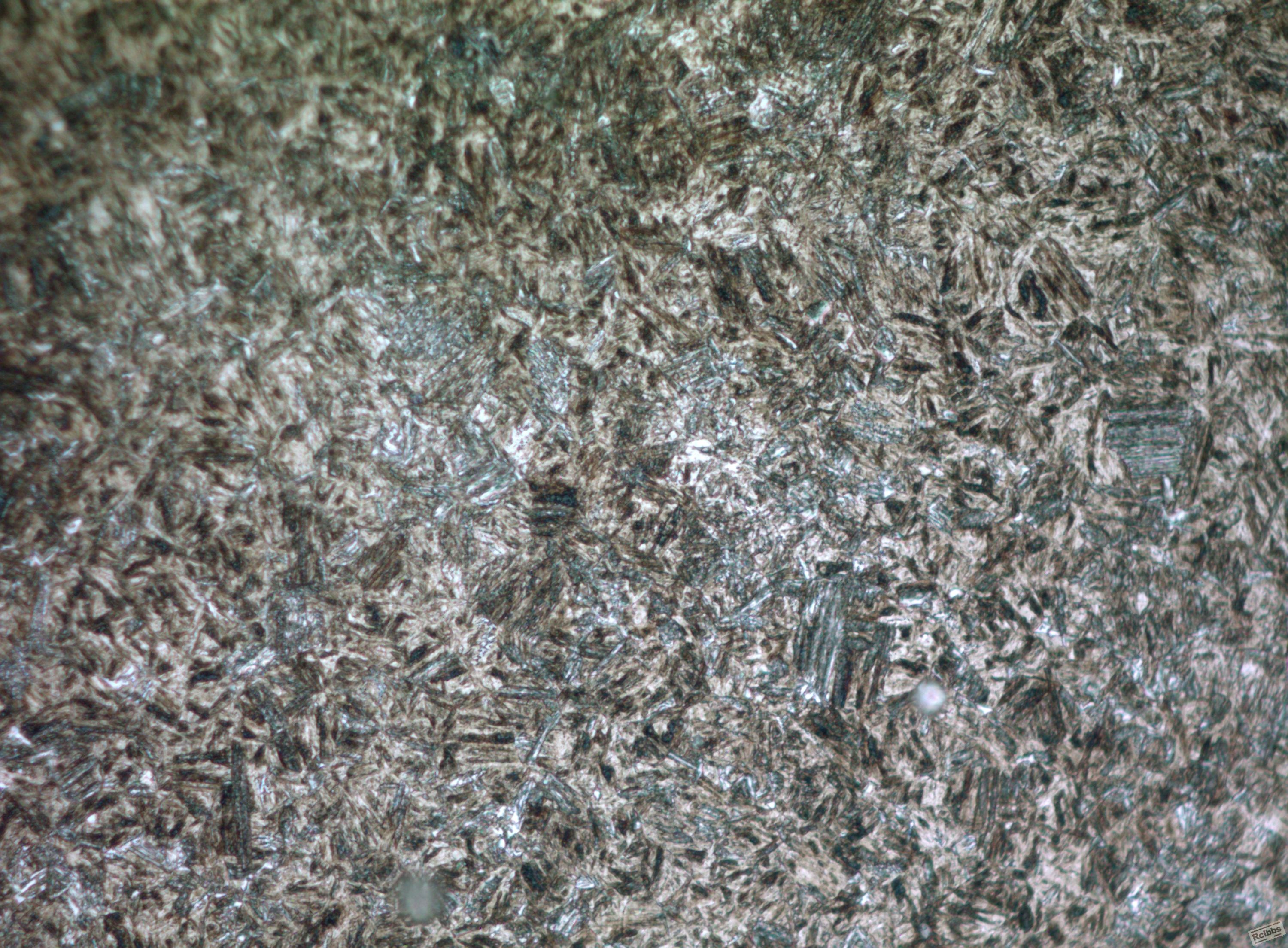

27MnCr5材料,真空渗碳气淬;要求芯部组织为M≥80%,B≤20%;
3个图都是齿的芯部组织;芯部硬度425 HV30;
现觉得组织有问题,大家都来说说吧,咋样?

金相图片放大倍数多少,贝氏体有点多,看似像冷却不好。

金相分别是100X  500X  1000X的
  您认为,这上贝大概有多少呢?
现设备处于调试阶段,设备厂家觉得这硬度值和这么多的上贝不合,但我觉得硬度方面说的过去啊。。呵呵

有贝氏体存在,有相关的软件可以相含量。但是你也可以查查相关标准,有些标准有测量含量的标准对照图普。
