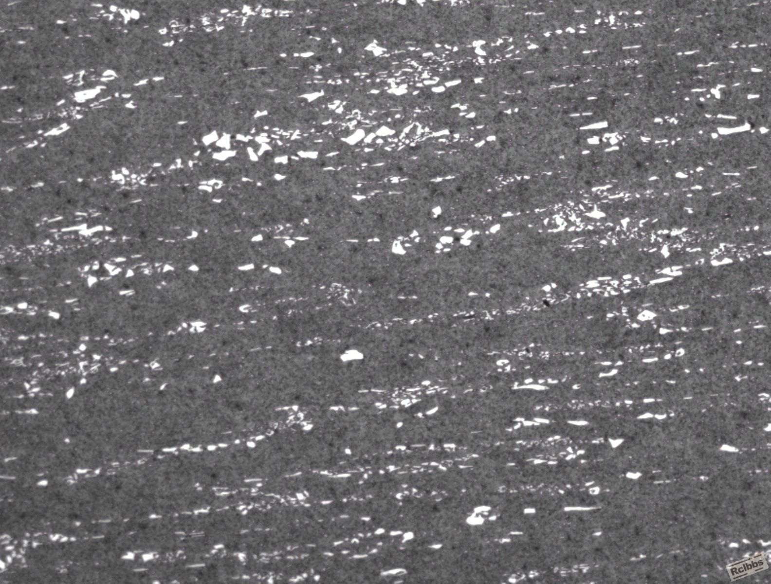

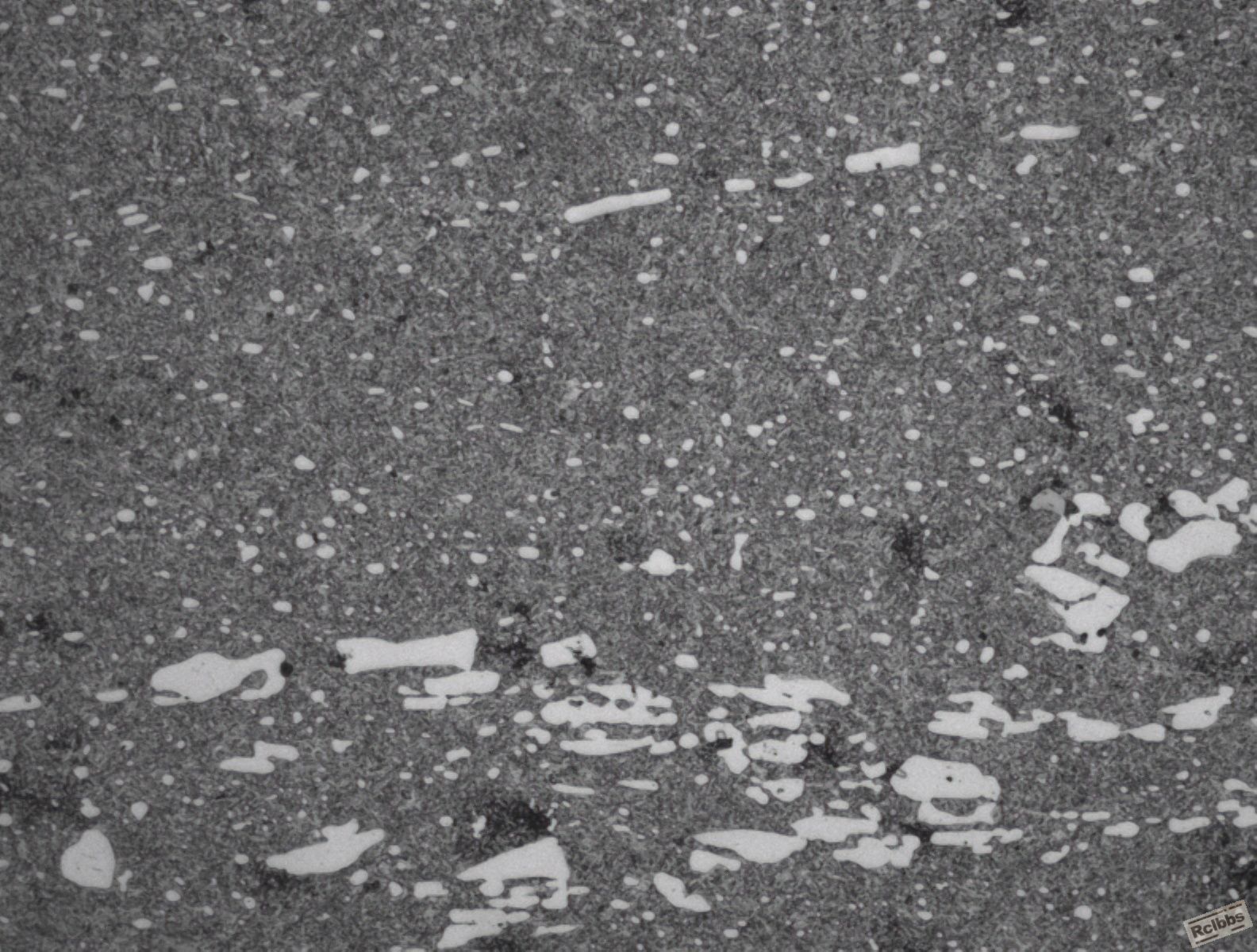

D2钢,1020°淬火加550回火的组织,大家看看正常不,我感觉挺正常的回火索氏体啊,有人告我是回火马氏体。大家怎么看。
100X
500X

发表于 2013-4-12 11:31:18 | 显示全部楼层
看第一章图
碳化物呈明显的带状
好像不是马氏体中析出的碳化物
很想淬火加热过程中未溶的碳化物
这种钢一般出理方法有两种
一中是低淬低回
一中是高淬高回
所谓低淬低回:就是加热温度较低,钢处于不完全奥氏体化状态,有大量渗碳体未熔接,淬火后低温回火,材料硬度较高。
所谓高淬高回:就是加热温度较高,钢完全奥氏体化,淬火后高温回火,析出大量渗碳体,材料的硬度不但较高,韧性也较好。
两种方式比较,材料硬度差别不大,但是碳化物形成过程不同,第一种是钢种原有碳化物未溶解保留下来的,第二种是钢种原有碳化物熔解,高温回火过程中析出来的。从处理果重中可以看出,高淬高回由于加热温度比较高,对加热炉要求也比较高,能耗也较大,但是材料的性能也较好。
从你给的金相碳化物的形态看
有可能采用的是低淬低回,如果采用的是低淬低回,那么基体组织当然是回火马氏体了。这种组织虽然硬度能符合要求,但是材料的性能和高淬高回还是有一定区别的,尤其是耐冲击的性能差别较大。
个人意见,仅供参考!

发表于 2013-4-12 15:51:26 | 显示全部楼层
是回火马氏体。高碳高合金钢淬火+高温回火都是这样的。

发表于 2013-4-12 18:48:15 | 显示全部楼层
同意三楼和四楼的看法,请楼主把这种材料工艺特点多理解一下,不要以为550度回火都是材料的高温回火得到索氏体组织的温度,材料的特性和工艺理念要搞清楚

发表于 2013-4-13 15:10:04 | 显示全部楼层
高合金工具钢的淬火马氏体以隐晶状态呈现,即便是550的高温回火也不一定转变为回火索氏体,这二种组织在普通显微镜下都比较难辨别,所以还要结合基体的硬度情况来判断是何种组织,从图片上看组织组成应该是回火马氏体+大块共晶碳化物(一次碳化物)+点状碳化物(二次碳化物)+少量残余奥氏体。
