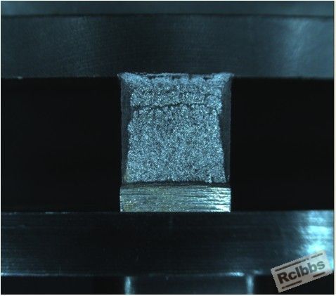

一冲击断口,V缺口,开槽位置是闪光焊缝。冲击值很低(25J,-20度),同批次的还行,就这个低值。
产品是系泊链,直径84mm,冲击取样位置1/3r.调质,低碳低合金钢。请教大家看看这个冲击断口形貌,剪切面积比例27%,侧膨胀量0.58.光看这个断口能分析出个所以然不?

竟然沉下去了,顶一个。这是用冲击试样分析仪测量侧膨胀值、剪切率的

分析冲击试样断口的侧膨胀值和韧性面积百分比,只能做些数据测量,不能判断冲击值低的原因。感觉一般,花了5、6万买的

这些人老喜欢截图上传图片,放不大,看不清楚;
    光凭一张冲击试样断口的低倍图片能判断冲击值低的人估计怕是没有哦,除非做相同产品很多年,在这方面有很好的经验,可以给你做个初步的判断。
