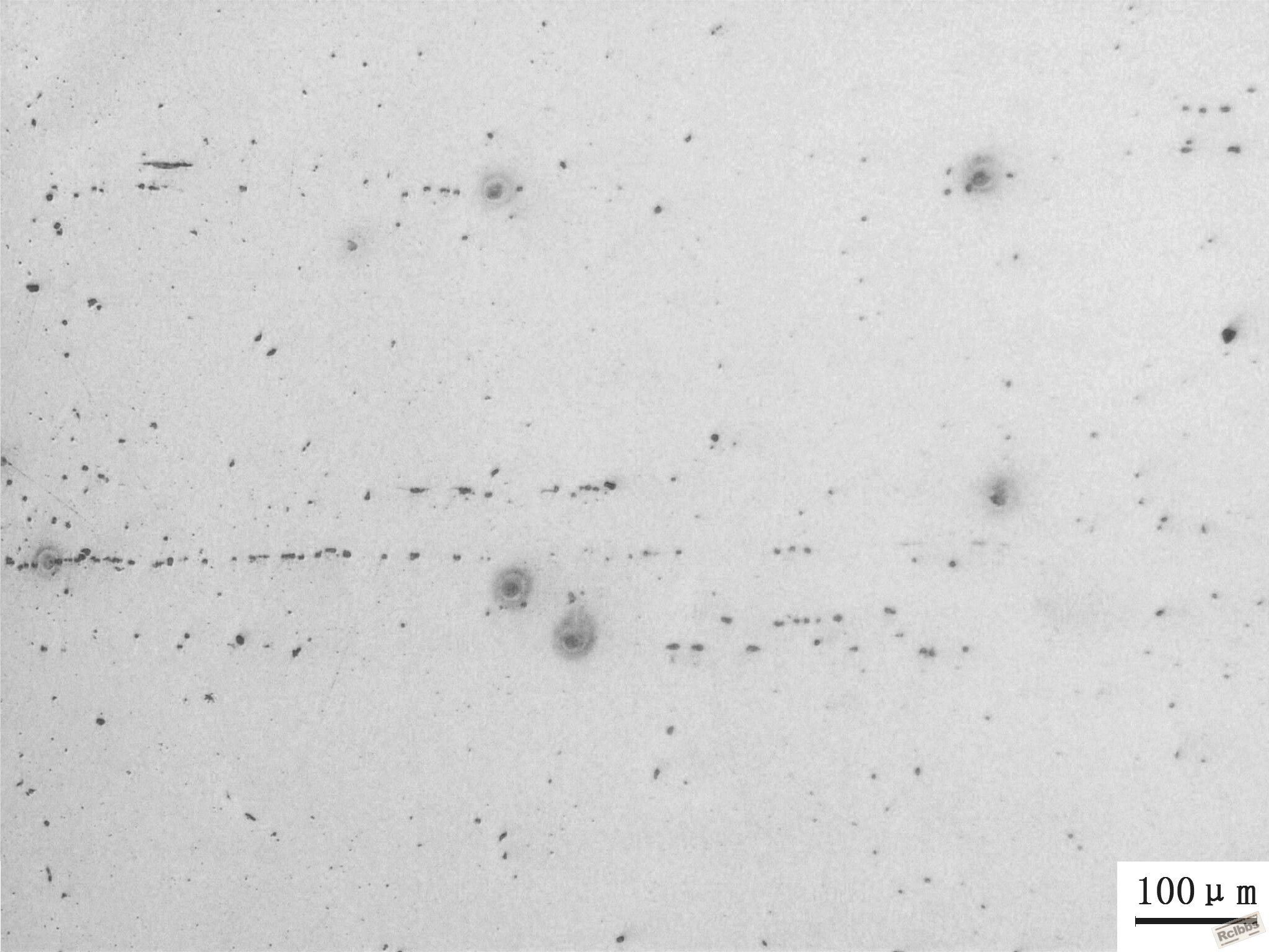

图中标注的红色和黑色箭头分别是哪种夹杂物?如何区别不同种类的夹杂物?

你这个夹杂物属于D类 氧化物夹杂。你这个图是多少倍数的。

发表于 2013-4-15 09:05:54 | 显示全部楼层
主要是B类夹杂,少量D类和A类夹杂

A,D,B(条带状)类夹杂分别叫什么名字呢?
发表于 2013-4-15 18:26:21 | 显示全部楼层
都是浅灰色的 不像B类

发表于 2013-4-18 21:20:33 | 显示全部楼层
看着哪类都不像,倒像试样抛光不干净。
至于叫什么,请见GB/T10561标准

是不是做个eds或xrd就能鉴别出来了?你们一般如何鉴定夹杂物?是和国标做对比还是通过仪器表征?

我们做的也不多,一般都是对照图谱评级。至于你说的ds或xrd都没用过,所以也不清楚。
夹杂物类型么见标准说明,以前都叫脆性和塑性夹杂物,现在标准分A、B、C、D等类型。
也见过人家用明暗场看夹杂物的。
总之,做夹杂物首先试样要做的好。
