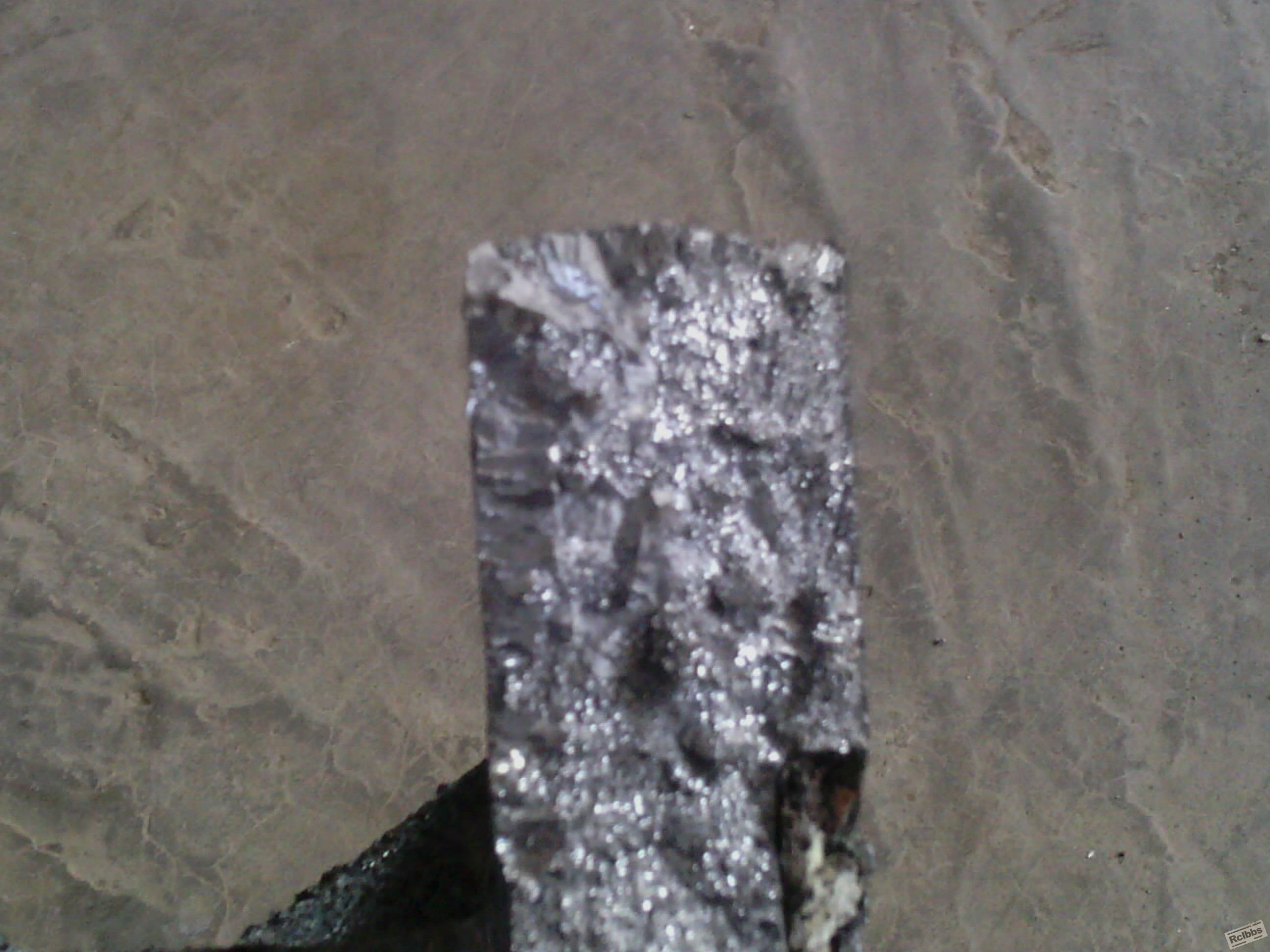

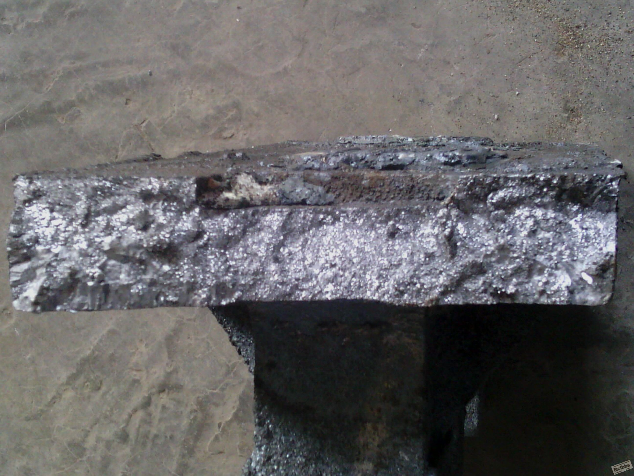

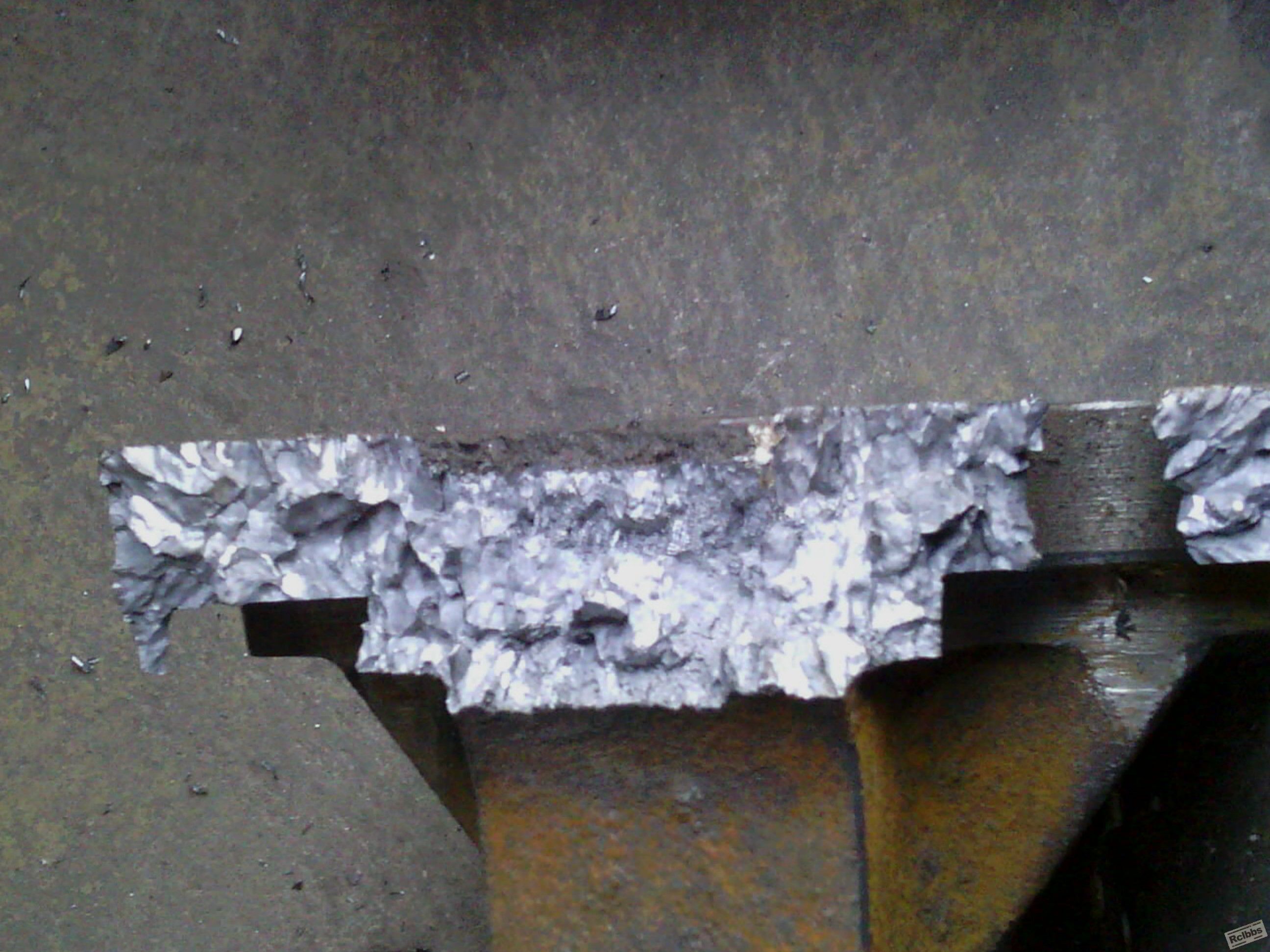

这是ZG40Cr的铸态断口,通过正火也很难消除,淬火以后更严重。我想问问各位师傅,这种断口是怎样产生的?怎样才能消除?

看断口边角形态应该是属于石状断口,有明显的菱角,貌似石块状。是粗晶的穿晶断口,一般是由于铸造温度过高引起的。遇到这种情况,只能报废。

谢谢你的回答。这个铸造温度控制到多少为好啊?是不是跟等待化验中间样时间长有关系?

浇注温度应控制在1480左右,浇注后应经900度8小时*时间(长短根据铸件厚度而定 /左右的退火处理或者正火处理,然后再经860油冷淬火,在经560回火。应该可以解决此问题

断口现象:晶粒粗大,存在分层等缺陷。
铸造温度过高,晶粒过大,存在铸造缺陷。
