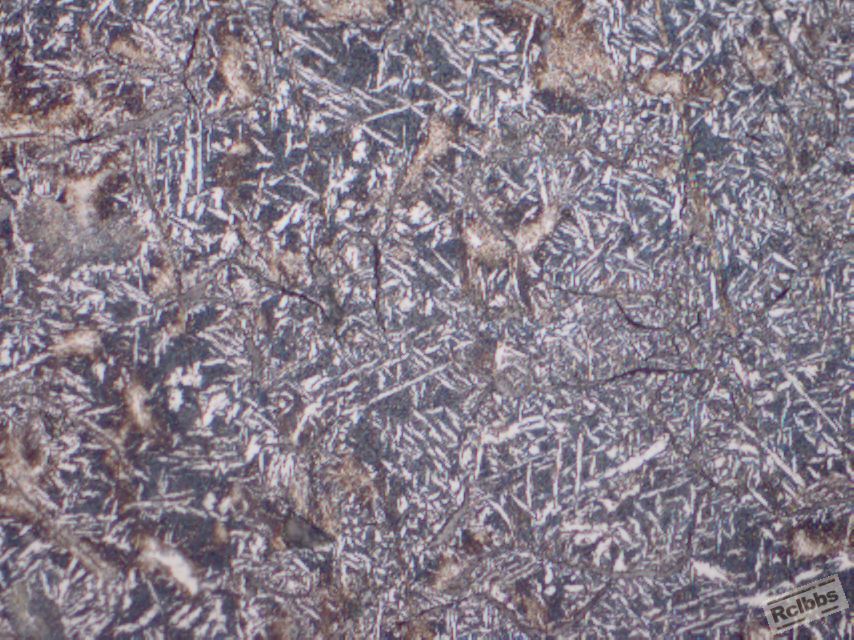

硼铸铁柴油机汽缸套,和平时看过的汽缸套组织大不一样,大家帮忙看看各种组织是什么?

细珠光体+针状铁素体组织+贝氏体+索氏体+少量块状铁素体。
 楼主| 发表于 2013-4-17 20:22:31 | 显示全部楼层
有一种贝氏体的汽缸套,这样的组织正常吗?

楼主的照片不是很清晰。
该缸套是淬火+回火后的组织,具体描述,我认为:
回火贝氏体(包括长针形贝氏体和长针形之间原残余奥氏体转变的)+团状区域中心的白色硼化物+团状的硼化物高温加热时形成的扩散区域组织(该区域组织因组织稳定,淬火转变表现迟缓,因照片有点模糊,组织名称目前难确定)+片状石墨(也不清晰)。

谢谢指导,我也是在工作中很少见这种缸套,想学习一下,这种缸套组织正常吗?

看你空间,得知你是潍柴的,我有一老同事好像刚过去时间不长,叫胡金寿,他对我会更了解。
因你上传的图片并不是很清晰,我也是按你传的组织照片大致推断的。相互学习中,呵呵。
说该缸套组织正常与否?以及是否满足使用?还是满足设计者要求?或者进一步满足材料检查内控要求?等等一类问题,要结合贵公司的具体情况来确定,我这里只能点到为止啦!
