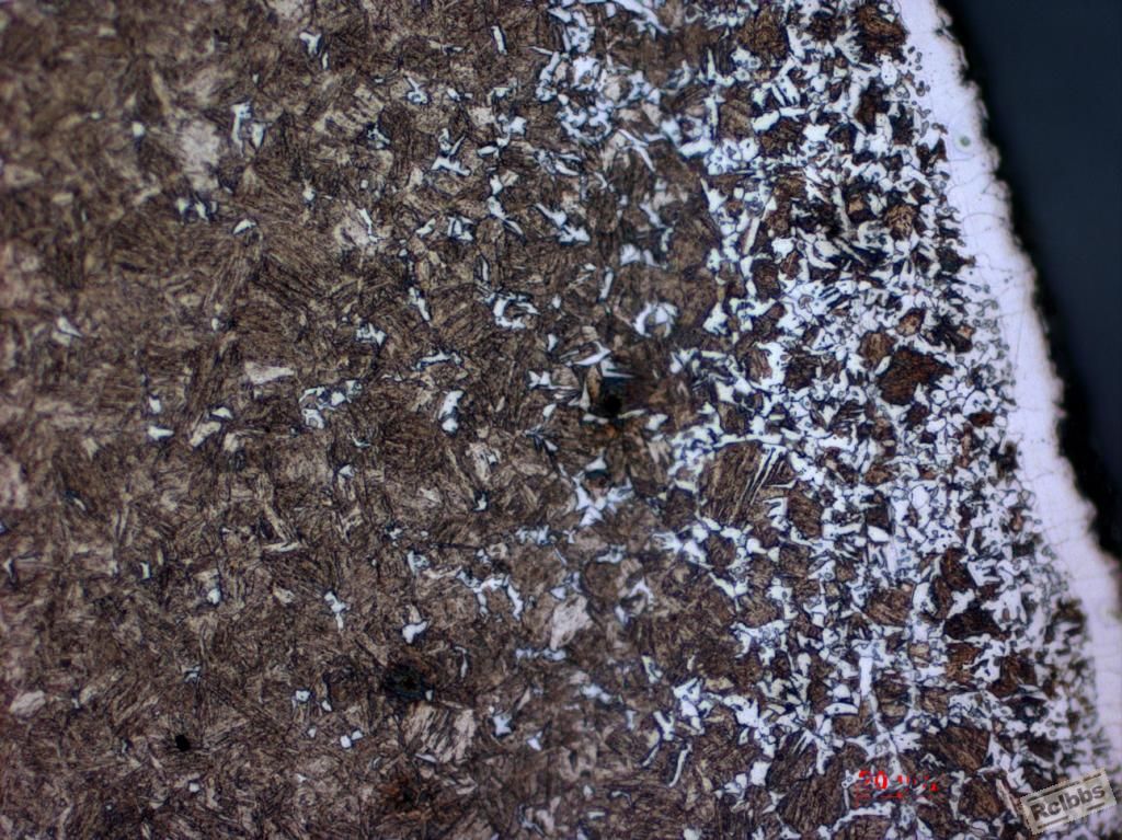

10B21材料产品网带炉890度油淬,碳势为0.28,淬火后发现金相组织异常,最表层为磷化层,次表层组织马氏体组织中间夹杂有白色碳素体组织。有对原材料进行分析没有发现脱碳异常,网带炉气氛也做了定碳分析及气氛分析没有发现异常。碳素体产生的原因不知道哪里出了问题。具体组织见图片500x

网带炉局部漏气贫碳脱碳
发表于 2013-4-20 23:38:54 来自手机 | 显示全部楼层
不是网带炉漏气,而是碳试低了。你把碳试调到0.5应该没问题

我们有试验同样材料带螺纹的产品,同样工艺生产,没有发现此异常组织。

脱碳了,按这个方向找吧

10B21网带炉? 为什么碳势调的那么低。碳势一般在0.8以上。不知道楼主的产品要求是多少?
