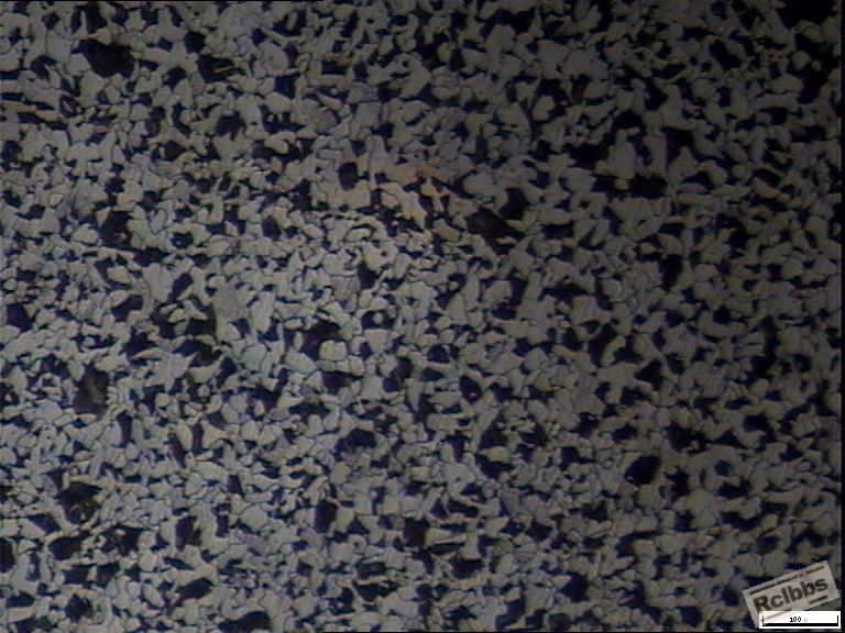

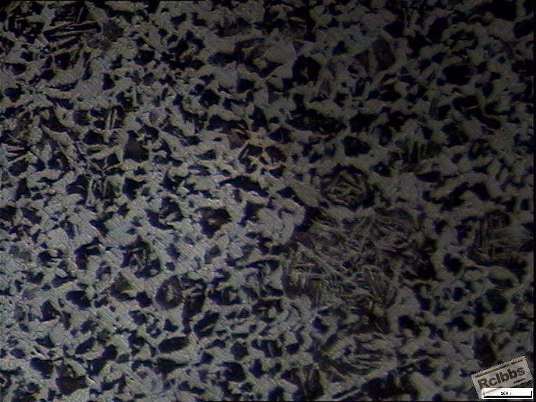

该图片组织是咋回事
该图片是同一批炉正火组织为啥差异这么大,正火温度是900度,等温是600度,该批数量不多,只有150件左右请问各位专家告诉一下是啥原因造成的,多谢
签到天数: 520 天
发表于 2013-4-24 19:20:05 | 显示全部楼层
取样大概部位是一样吧?工件尺寸是?冷却方式怎样的?堆放?
发表于 2013-4-24 20:08:53 | 显示全部楼层
同意楼上提出的问题,取样的位置、工件大小、装炉方式、工件材质以及冷却方式?这些资料需要指导
签到天数: 24 天
发表于 2013-4-24 20:59:34 | 显示全部楼层
类似的金相图片见过很多,一个冷却速度、一个成份均匀性问题。
发表于 2013-4-25 11:20:27 | 显示全部楼层
取样部位,取样材料在炉内的位置,取样材料的均匀性,取样部位空冷时在啥地方啊
 楼主| 发表于 2013-5-2 11:37:35 | 显示全部楼层
取样部位都是齿部,冷却是箱子堆放,工件尺寸不清楚,没量,不好意思,前几天因天气打雷,网线中断,没上网回复,望您谅解
 楼主| 发表于 2013-5-2 11:46:17 | 显示全部楼层
工件是没有实心,就是没有中心孔,小件,初级驱动齿轮,直径是20厘米。取样取的前、中、后,根据HRC的硬度来确定工件的样件
签到天数: 1583 天
发表于 2013-5-8 17:49:27 | 显示全部楼层
针对同一炉而言,取样部位、炉温均匀性、工件成分均匀性等很多因素都不会一样的,那么金相不一样是有可能的。
 楼主| 发表于 2013-5-12 13:58:11 | 显示全部楼层
zdw5678 发表于 2013-5-8 17:49
针对同一炉而言,取样部位、炉温均匀性、工件成分均匀性等很多因素都不会一样的,那么金相不一样是有可能的 ...
哦,谢谢,请问能否改善它????
签到天数: 251 天
发表于 2013-5-12 18:49:18 | 显示全部楼层
第二张  有点轻微魏氏体
 楼主| 发表于 2013-5-14 15:39:58 | 显示全部楼层
op7962 发表于 2013-5-12 18:49
第二张  有点轻微魏氏体
是的,魏氏1级,谢谢您的点评
发表于 2013-5-14 15:48:28 | 显示全部楼层
你这是锻件正火的吧,我经常遇到这种情况,有轻微魏氏的我认为是一次正火不能把锻造形成的魏氏改善彻底,同一批零件出现这样的差异后我们一般是多检测几件,确定魏氏是极个别现象就不管他了
 楼主| 发表于 2013-6-4 10:15:35 | 显示全部楼层
htshzhonghua 发表于 2013-5-14 15:48
你这是锻件正火的吧,我经常遇到这种情况,有轻微魏氏的我认为是一次正火不能把锻造形成的魏氏改善彻底,同 ...
是锻件正火的,谢谢!我也同意您的看法
