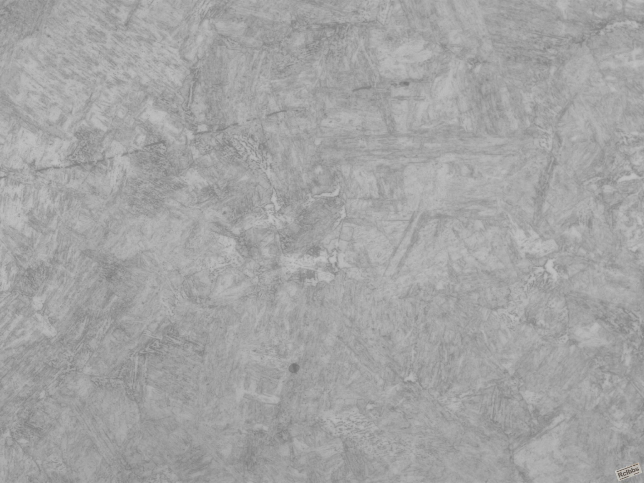

我觉得你没有磨好,要么就是夹杂物

请教各位热处理大咖,这张金相照片上的一条黑带是什么东东

发表于 2013-4-30 21:08:27 | 显示全部楼层
没人知道  至少交代一下背景材料吧 不然怎么看呀
发表于 2013-4-30 23:25:22 | 显示全部楼层
楼主是不是腐蚀有点浅!组织形态不是很清楚
发表于 2013-4-30 23:41:37 | 显示全部楼层
倍数放大,拍一个金属夹杂物金相,再看看还在不在。有点像硫化物。
发表于 2013-5-1 09:18:15 | 显示全部楼层
制样不太好,多少倍下的呢?
腐蚀有点浅,腐蚀?划痕还是其他的呢?

发表于 2013-5-2 11:02:43 | 显示全部楼层
回火马氏体的组织吗?黑带看不清不能确定

 楼主| 发表于 2013-5-2 12:36:33 | 显示全部楼层
热工女将 发表于 2013-4-30 16:07
我觉得你没有磨好,要么就是夹杂物
试样磨了好几次,黑带还是存在

 楼主| 发表于 2013-5-2 12:39:11 | 显示全部楼层
德国牌号,相当于国内的16Mn,渗碳淬火的心部组织
发表于 2013-5-2 14:40:48 | 显示全部楼层
同意2楼的看法,但从8楼9楼的说明,觉得是夹杂物存在,类似硫化物夹杂,请在不腐蚀情况下拍个图片上传

发表于 2013-5-3 13:21:48 | 显示全部楼层
摄像系统是不是有污渍?
发表于 2013-5-3 14:00:47 | 显示全部楼层
建议选一段典型处在黑线两端打HV压痕,抛光不腐蚀,看是否夹杂物,同时,结合工件的成形过程来分析,可能可以得到比较准确的结果。
发表于 2013-5-5 10:12:36 | 显示全部楼层
这个试样是在纵截面吗?夹杂物的可能性比较大。
发表于 2013-5-5 13:34:00 | 显示全部楼层
这张金相照片上的一条黑带 断断续续 有的已抛出 有的没抛出 不象材料缺陷 重新再磨一下就会消除.
签到天数: 123 天
发表于 2013-5-5 21:58:45 | 显示全部楼层
不是划痕  感觉像夹杂物
发表于 2013-5-5 23:33:41 | 显示全部楼层
感觉不是夹杂。
黑带两边的组织还是连续的,如果是夹杂的话,好像不可能。
重新打磨一下,按12楼的方法试一下。
发表于 2013-5-6 10:19:39 | 显示全部楼层
确实不像夹杂物,检查一下是不是就这么一条,换个视野呢?
签到天数: 1583 天
发表于 2013-5-8 17:35:50 | 显示全部楼层
硫化物夹杂可能性是比较大的。不知放大倍数是多少?也有可能是裂纹哟。
发表于 2013-6-26 19:43:09 | 显示全部楼层
什么材料?热处理工艺?腐蚀太浅
