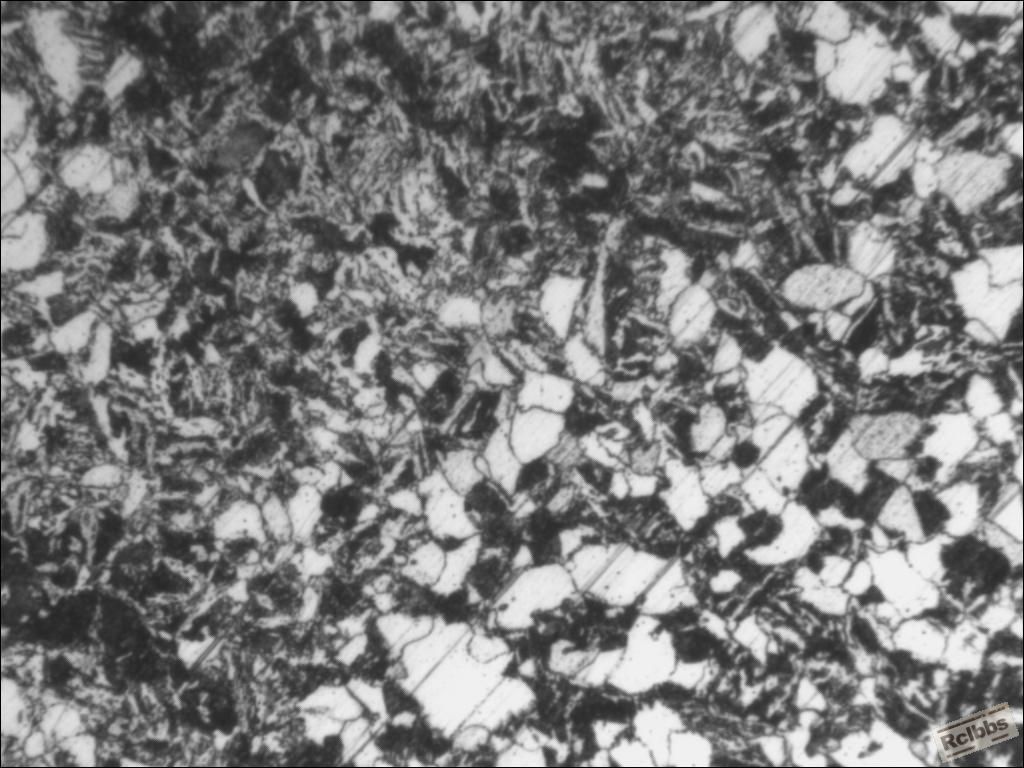

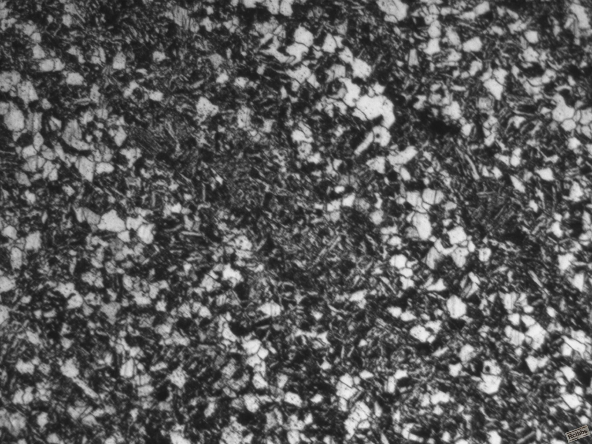

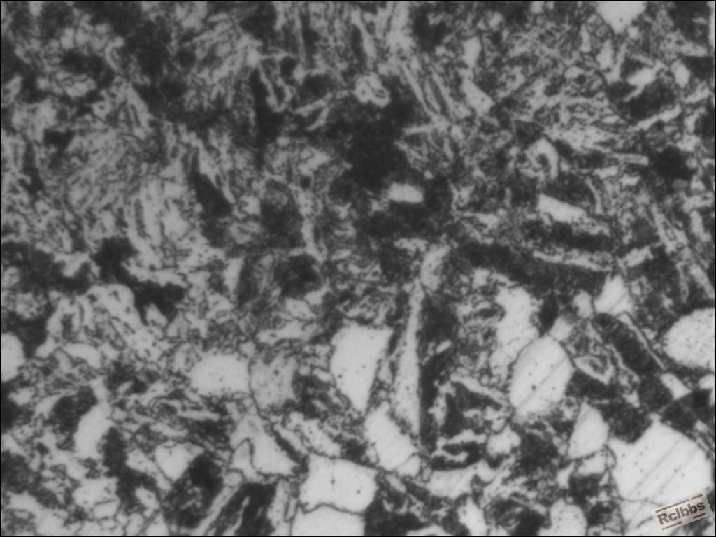

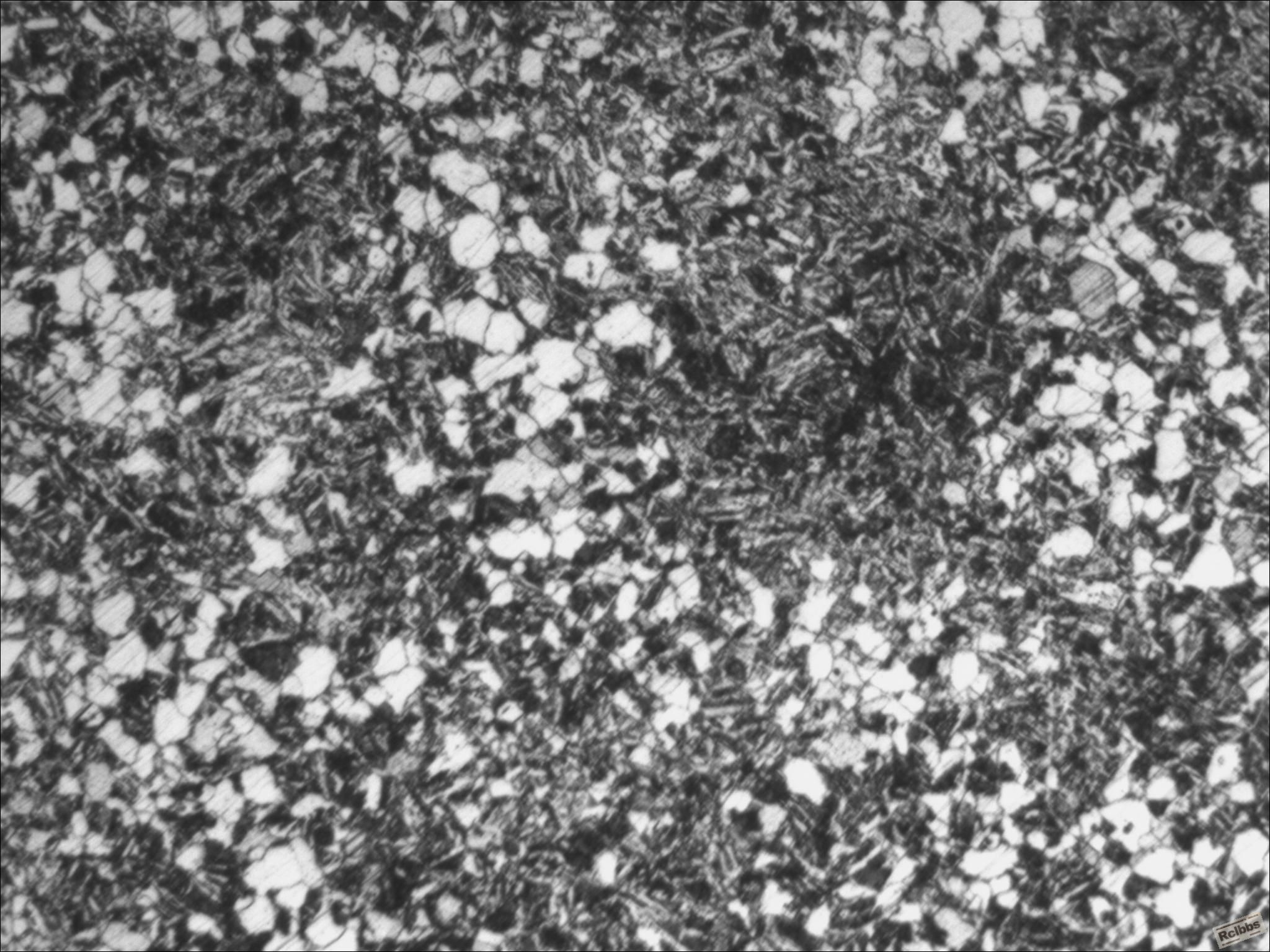

我司是专业生产齿轮锻坯件的,在正火后检测发现过热件,表面看金相没有问题,但是零件心部却完全另一个样子,大家看看这样的组织会对后续产品质量有什么影响?影响大不大?
这样的组织感觉很危险似的,但是正火感觉改善不大,只是表面可以改善一些,我们的奥氏体化时间足足3个多小时,我感觉再长也没有意义了,所以只能这样了。大家说说这样的货还要发吗?真要不能发的话感觉只能报废了。

材质是22CrMO的,我们生产精坯料,不做渗碳,是发给客户的。正火完后车成精坯就发货了。这个是正火完后是这样的金相,主要是锻造有过热现象,正火后对心部的改善不大,若是心部这样的组织,表面是1-2级的金相,对后续的热处理影响有多大呢?(过热件只是极个别的情况,正好检到了)

后续虽然我们不做,但是过程我还是清楚的,我们给客户之后,他们制齿,渗碳淬火。作为我们等温正火来说能够获得良好的切削硬度(160-190HB),好的金相组织,5-8级的晶粒度就是合格的产品。就这件产品来说,表面是1-2级的金相,硬度169,但是在磨削的程度深之后,看到有针状的铁素体,所以剖件观察了心部的金相,结果是上图的情况。
其实要我们的生产主管说的话,这样的货发了也就发了,反正客户检验也只是表面检验。
作为工艺制定者来说,这样的组织是不允许产生的,要是轻微过热的话,正火后表面和心部都能够改善,结果检查的这一件出现这样的情况,我怀疑是否是过热的严重之后就改善的不明显,或者直接得不偿失了呢?我们的加热时间总时间有5个多小时了,完全奥氏体化的时间也有3个多小时,结果只是表面符合要求,个人感觉心部这样的组织可能在力学性能上有影响,但应该影响不大,因为这个不是原有的魏氏组织,是经过正火改善之后的,虽然是有针状F的遗留,也不应该是和锻造过热之后的针状F一样的。起码直观上看到的针状F的大小就不一样嘛。大家认为呢?
 楼主| 发表于 2013-5-1 12:03:20 | 显示全部楼层
发图的时候编辑的不好,前面的是200倍和400倍的,下面两张都是100倍的,大家不要直接看我高倍下的金相就判断啊

这是我们等温正火出来的,心部这个情况,表面还好
