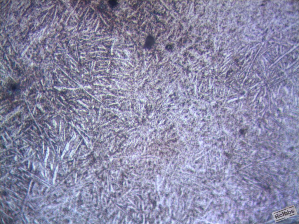

 楼主| 发表于 2013-5-28 20:08:13 | 显示全部楼层
淬火后 组织 500倍
ylb11195 发表于 2013-5-28 15:17
不可能上不去的,把木碳烘干,然后压成碎的粉末状;然后装盘,必须把工件完全覆盖住;保温时间按空气炉时间 ...
炉子不是密封的  在保温完后木炭都燃烧完了  请问该怎么密封?  密封了又怎么淬火?  我是在实验室  不明白该怎么做? 麻烦您说的详细点  谢谢
发表于 2013-5-30 17:27:38 来自手机 | 显示全部楼层
最主要还是你油的冷却速度不够,形状不复杂的话,可以直接下水
 楼主| 发表于 2013-5-31 13:21:31 | 显示全部楼层
已经下水试过了  一样达不到60

发表于 2013-6-1 16:45:09 | 显示全部楼层
貌似是实验产品哪需要费这么大劲。。。空炉加热到840到温 放进几个工件保温40分钟淬火32#机械油即可当然冷速适当加快更好(柴油肯定可以了)实验要不了多少柴油你懂的。。。。。

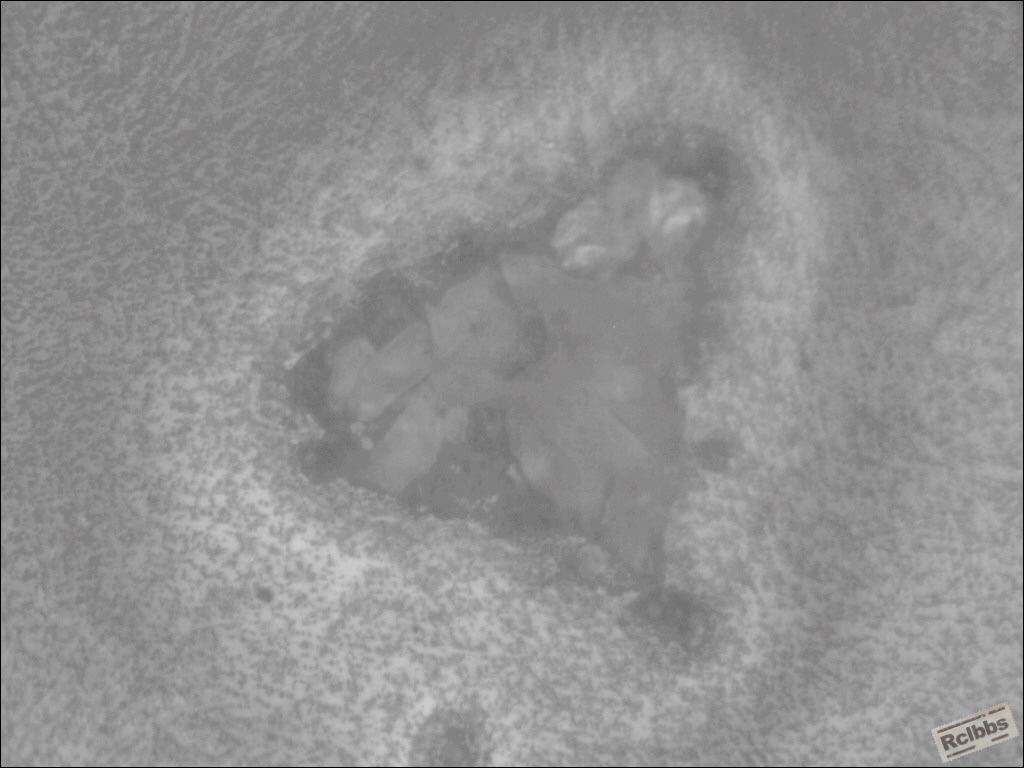

 楼主| 发表于 2013-6-18 14:00:18 | 显示全部楼层
在热处理后,不论是退火 还是淬火 都出现了一个坑状的东西  不知道是什么原因造成的

 楼主| 发表于 2013-6-20 16:15:00 | 显示全部楼层
你好 老师  我这次用的炭黑把试样埋起来的,840度保温40分钟,油淬 回火150度保温3小时,结果硬度很低 才20HRC,不知道是什么原因,是不是因为碳太多了呢?

发表于 2013-6-21 09:49:31 | 显示全部楼层
在热处理之前没有检测到这个坑么?是不是缺肉啊
 楼主| 发表于 2013-6-21 11:26:50 | 显示全部楼层
不是缺肉 最初没有看  热处理后看过几次金相  都有  不知道是不是热处理时出现的
签到天数: 30 天
发表于 2013-6-23 10:40:26 | 显示全部楼层
要是表面上的缺陷,估计是热处理装炉过程中的磕碰
 楼主| 发表于 2013-6-24 09:01:21 | 显示全部楼层
表面肯定不会是磕碰的,这种点很多,并不是很大,图片是放大1000倍的,不知道是热处理问题或是磨金相出的问题
