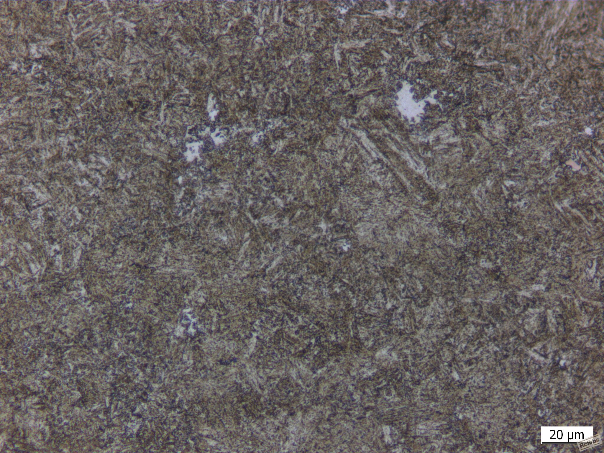

材料是51CrV4,工艺是贝氏体等温淬火,要求得到下贝氏体组织。
请问图片中的白色块状是什么组织,是铁素体吗?

有可能就是你所说的铁素体,有条件的话可以打一下显微硬度

有少量铁素体,奥氏体化时间不够?

可能淬火熱對流不好,導致淬火散熱不快

块状铁素体:加热不充分,奥氏体花不足造成铁素体未完全转变

奥氏体化温度偏低,存在未溶铁素体。

前两天打了显微硬度,600HV0.05,我个人觉得应该是局部合金含量较高的贝氏体或者马氏体,因为合金含量较高所以难腐蚀。不知道各位什么意见?
