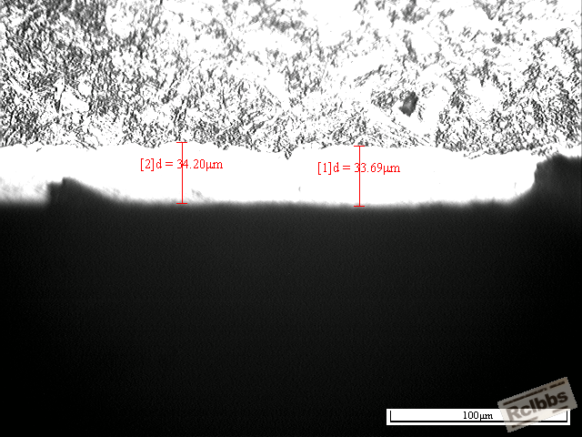

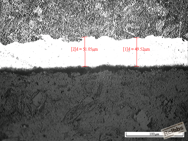

    大家欣赏一下这个氮化白亮层猛不猛?有兴趣的朋友可以探讨,什么样的氮化工艺可以使合金结构钢做出如此厚而相对致密的白亮层?

看看我做的氮化零件金相,42CrMo,井式炉气体氮化,白亮层厚度0。018-0。022mm,层深0。5mm

     您上传的氮化白亮层图片,这图片底色为何是这样的?看起来不太习惯,所以也看不清楚白亮层的真实面貌。希望解说一下
     当然,更希望阁下分享一下您的工艺。

感谢杨工奖励,是问我吧,我用的彩色图像.黄色背景,气体氮化520度6小时,540度6小时。氨分解率分别为百分之三十和四十。

    是的,我是和您说话,不过前面回帖似乎搞错了对象 您是井式气氮炉吗?您那些白亮层致密度评级如何?

     图片做的很不错,产品做得也不孬。是什么材料的?采用何种腐蚀剂?

    请恕我啰嗦:您这个产品氮化后在什么温度出炉?采用何种方式冷却?

杨工你好:材料42CrMo,炉内通氮气冷却至100度出炉,试样外包铜皮,百分之四硝酸酒精腐蚀。

是井式气氮炉,用氢探头控制,白亮层致密度检验员评为一到二级。

    感谢回复!您这种冷却方法出来的产品外观是什么颜色?可否提供一些照片看看?

     建议你展示一下贵司的产品质量情况。什么材料,氮化后硬度在什么范围?白亮层形貌?外观颜色?

可控气氛渗氮应能做到避免出现白亮层才对,渗氮零件是不需要白亮层的。软氮化相反,需要一定的白亮层厚度。

不一定吧,有些客户对白亮层深度提出明确要求.
