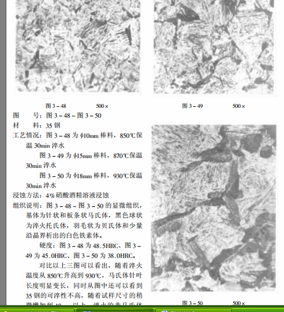

 楼主| 发表于 2013-6-9 14:51:20 | 显示全部楼层
ZX771 发表于 2013-5-6 16:11
必须把半圈感应器感应的形状以及淬火产生的马鞍硬化层形态,作具体描画才可能进行分析。
今天看书看到这么一页不知道为什么随淬火温度的升高,非马氏体组织增加,能帮忙解释一下么,可能自己钻牛角尖了

淬透性有限  后面直径增加了

   这是以35钢为例子,说明碳素钢由于淬透性较差,随着材料截面增大即使提高了淬火加热温度也未能改变硬度下降趋势。
