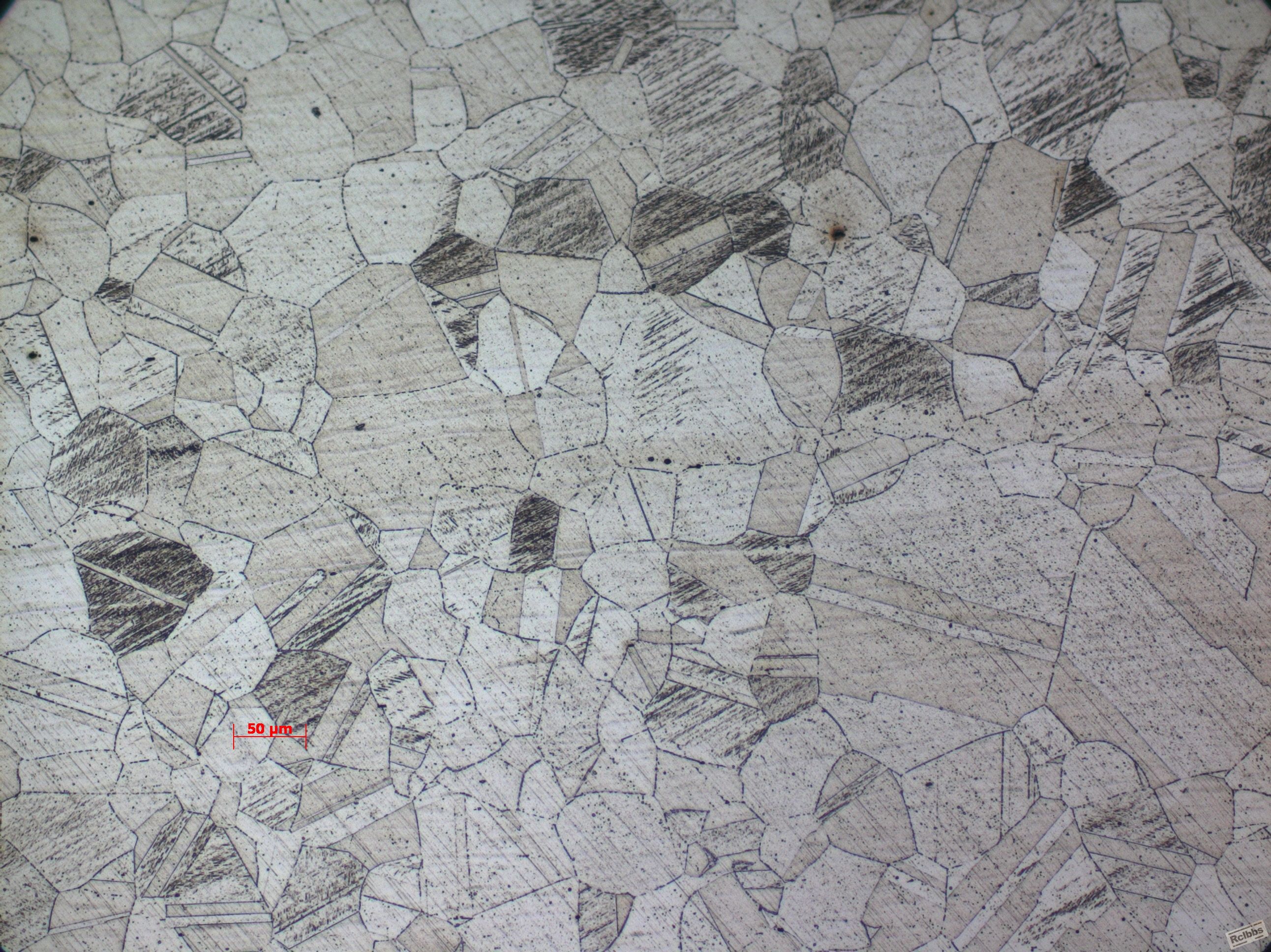

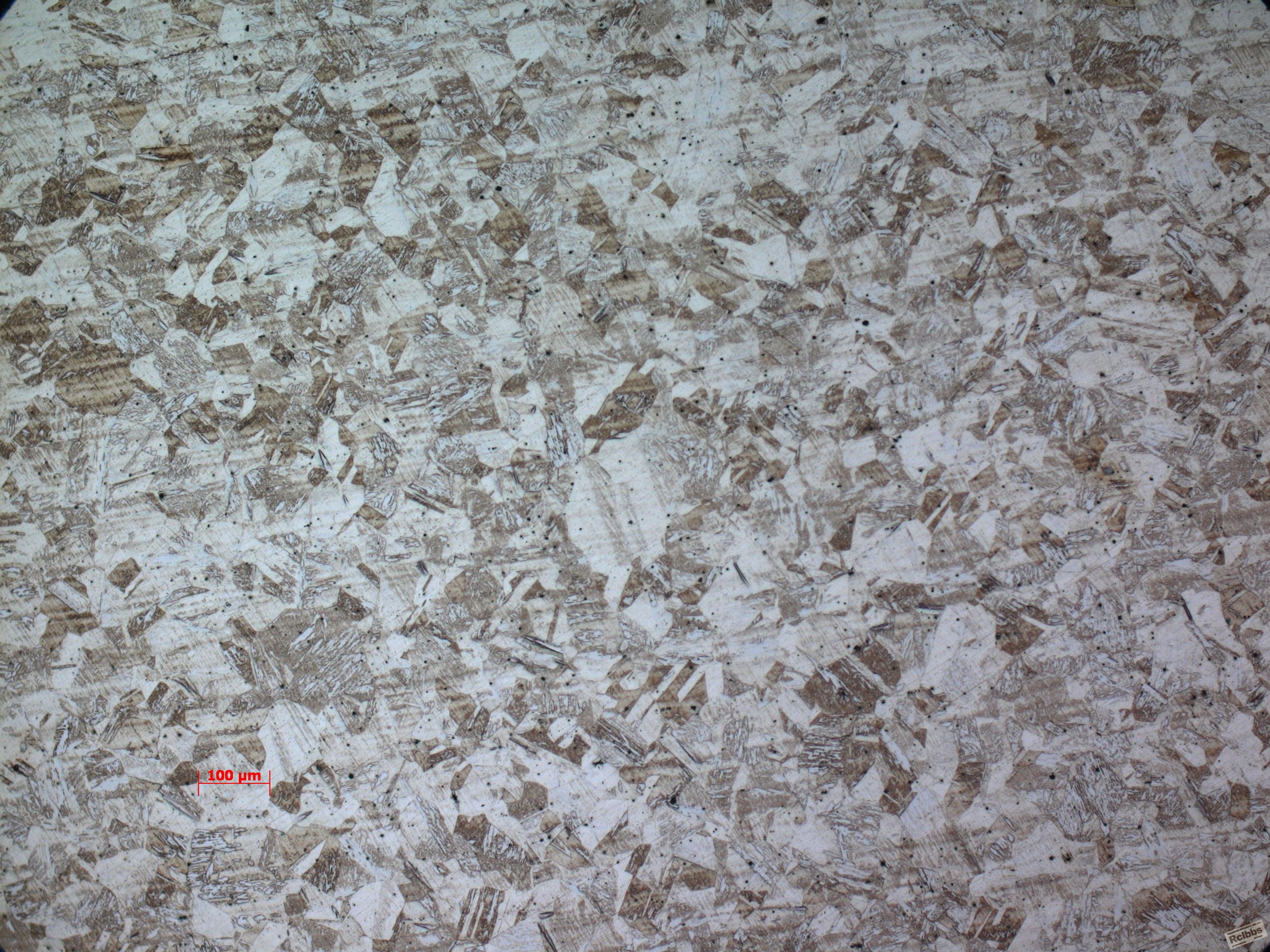

发表于 2014-8-18 08:44:26 | 显示全部楼层
100倍  301原材料组织
200倍   201退火组织
PS:(1)201退火组织里面的横线是滑移线吗?
    (2)帮忙看看201退火晶粒度偏大,应该如何改进工艺。工艺为,连续7段退火炉,一段1030℃,末段1130℃,进料每分钟1.7m。

 楼主| 发表于 2014-8-18 09:28:54 | 显示全部楼层
匡匡FIGHT 发表于 2014-8-18 08:44
100倍  301原材料组织
200倍   201退火组织
能提供以下炉膛尺寸及工件厚度吗?

发表于 2014-8-18 11:52:37 | 显示全部楼层
hovely 发表于 2014-8-18 09:28
能提供以下炉膛尺寸及工件厚度吗?
原材料3mm,冷轧到0.88mm。炉膛尺寸暂时不清楚。

 楼主| 发表于 2014-8-18 13:35:55 | 显示全部楼层
我感觉退火不够充分,炉膛尺寸位置,所以算不出保温时间。
晶粒度应该很好了吧,你们要求很高吗?

发表于 2014-8-19 08:09:18 | 显示全部楼层
晶粒度应该很好了吧,你们要求很高吗?
晶粒度是不是有点偏大啊?退火完晶粒度有那么大吗?大概6级的样子。
签到天数: 107 天
 楼主| 发表于 2014-8-19 19:07:23 | 显示全部楼层
6级很好了啊。你们有要求吗?我很做核电的产品也就要求4级。
