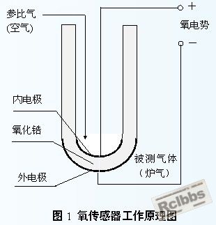

氧探头使用中会向氧化锆管内通参比空气, 那氧化锆管是密封的吗?如果是密封的话,参比空气一直在通,怎么从氧化锆管流出来,形成回路?不然氧化锆管不就涨裂了吗?谢谢

实际应用时,将二氧化锆的一侧通入已知氧浓度的气本(通常为空气),我们称之为参比气。另一侧则是被测气体,就是我们要检测的炉内的气氛,详见附件图1。碳势传感器输出的信号就是氧电势信号,通过能斯特方程我们就可以得到被测炉气氛中的氧分压和氧电势的关系。氧化锆锆管不是密封的,只是前段是密封的可见附件图,参比气到达底端后,可以从进另一端出来,形成回路。不同厂家的的制作不同。
