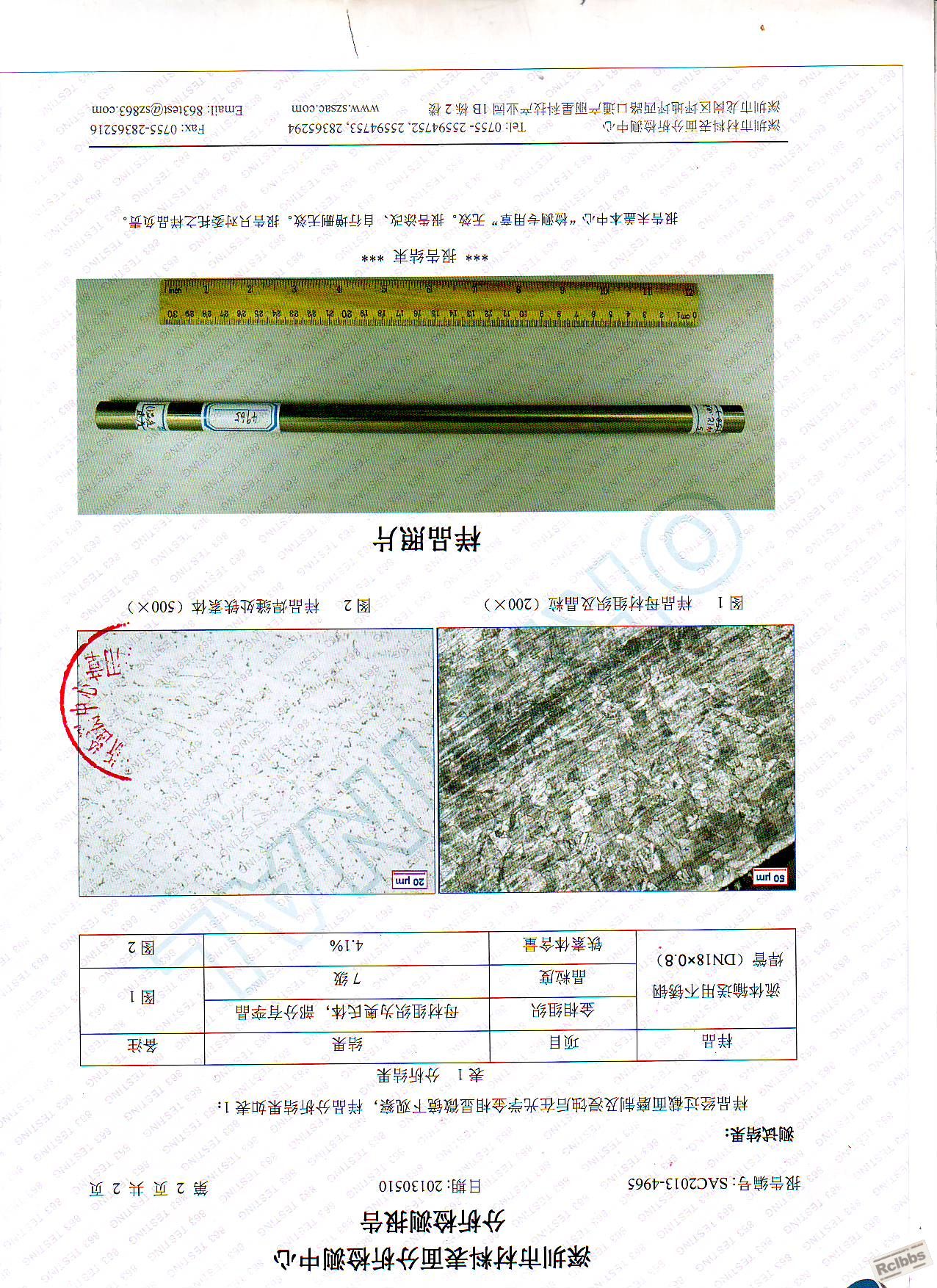

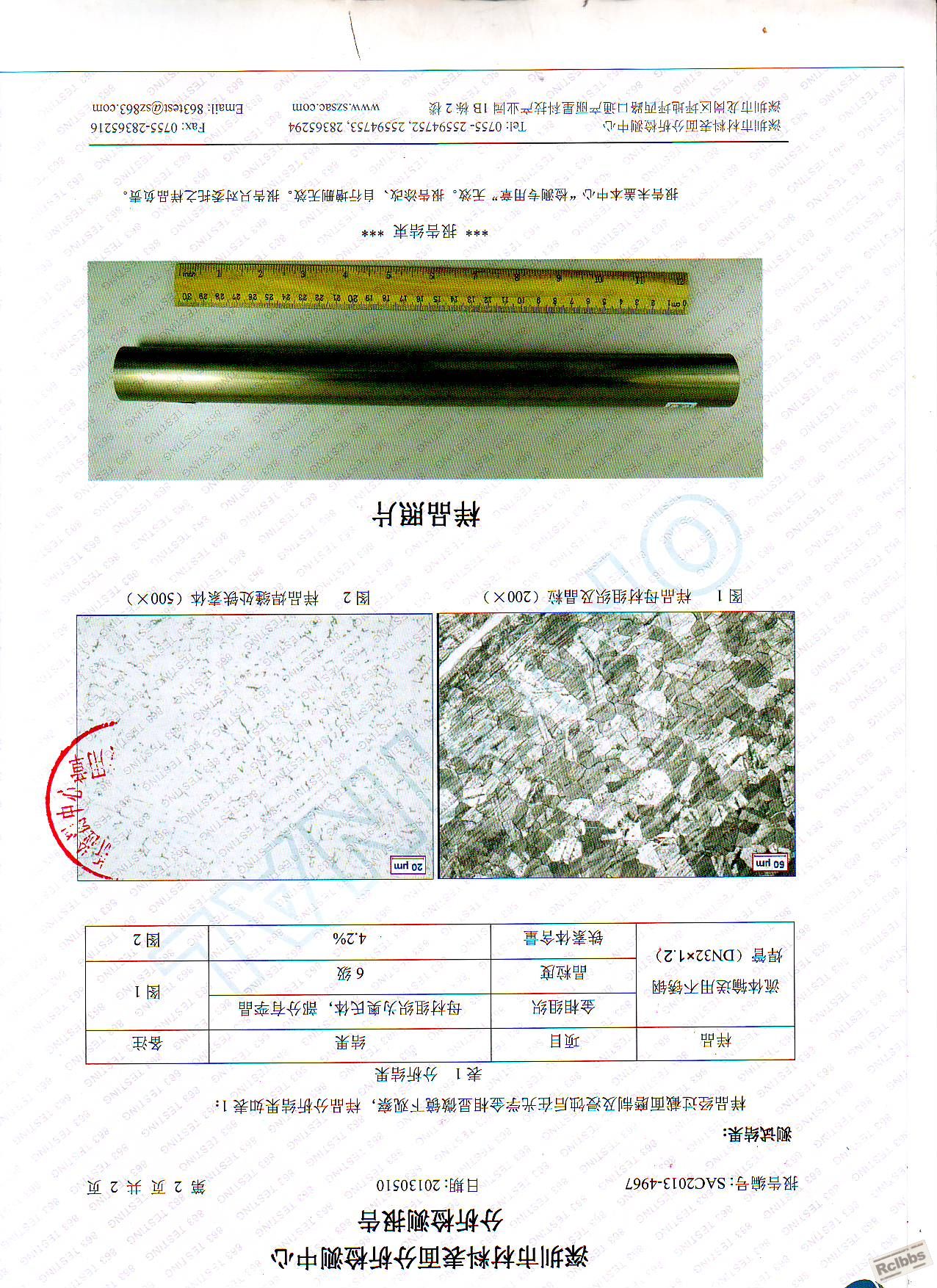

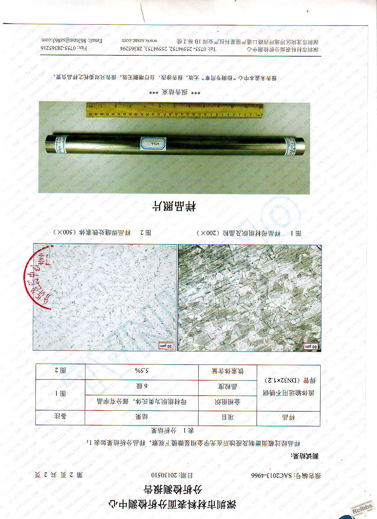

各位大侠,附件图片为我们公司固熔后的的结果,请教各位大侠,我们做的此薄壁不锈钢管材,用于给水管道,是否适合,还需要哪些改进,谢谢!能否有相应的标准支持?
发表于 2013-5-11 11:58:59 | 显示全部楼层
晶粒度检验在标准特殊要求下下才做(即仅在供需方协议下,不属必检项目),可参考GB/T12771-2008,晶粒还算均匀。报告格式很欣赏,简单明了。

发表于 2013-5-11 14:11:03 | 显示全部楼层
就检测试样的制样看,这样的制样就是比较失败的,从200倍的图片看划痕太多,抛光差,跟上海材料所的报告比还是有很大的差距!

发表于 2013-5-11 19:21:24 | 显示全部楼层
楼主,你的文件中图片不清楚,能否直接上传图片看看,谢谢。
 楼主| 发表于 2013-5-15 08:36:02 | 显示全部楼层
兄弟,你先帮忙看看。不行的话要麻烦你加一下QQ,当面请教,谢谢!
