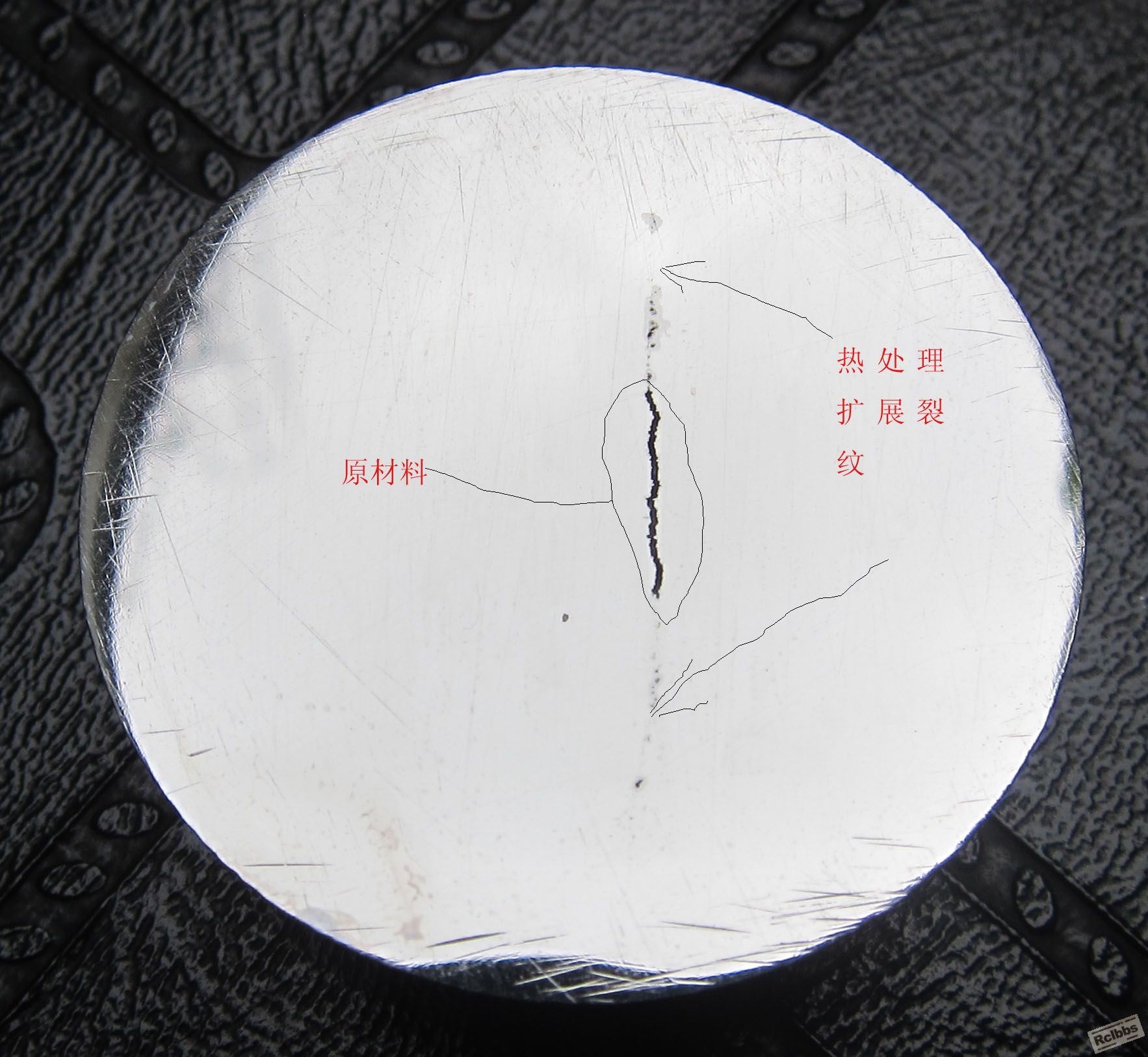

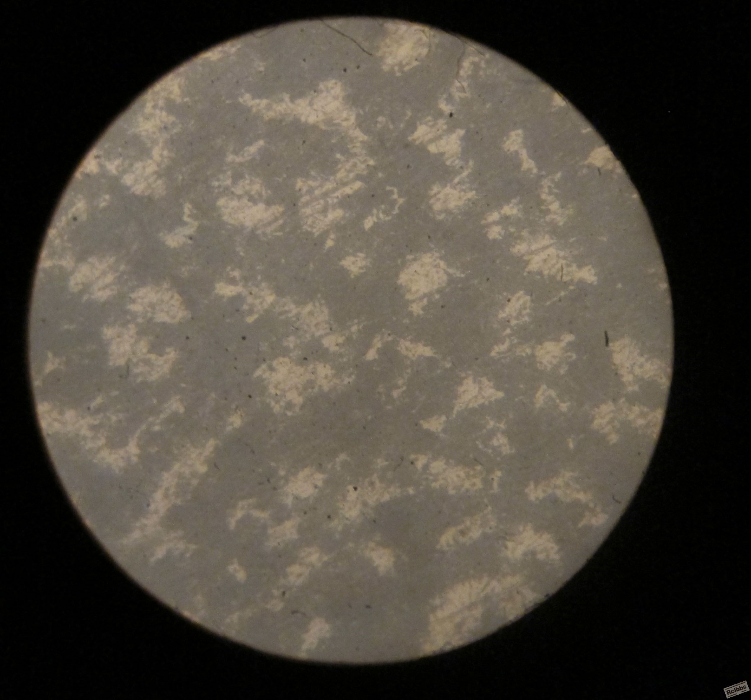

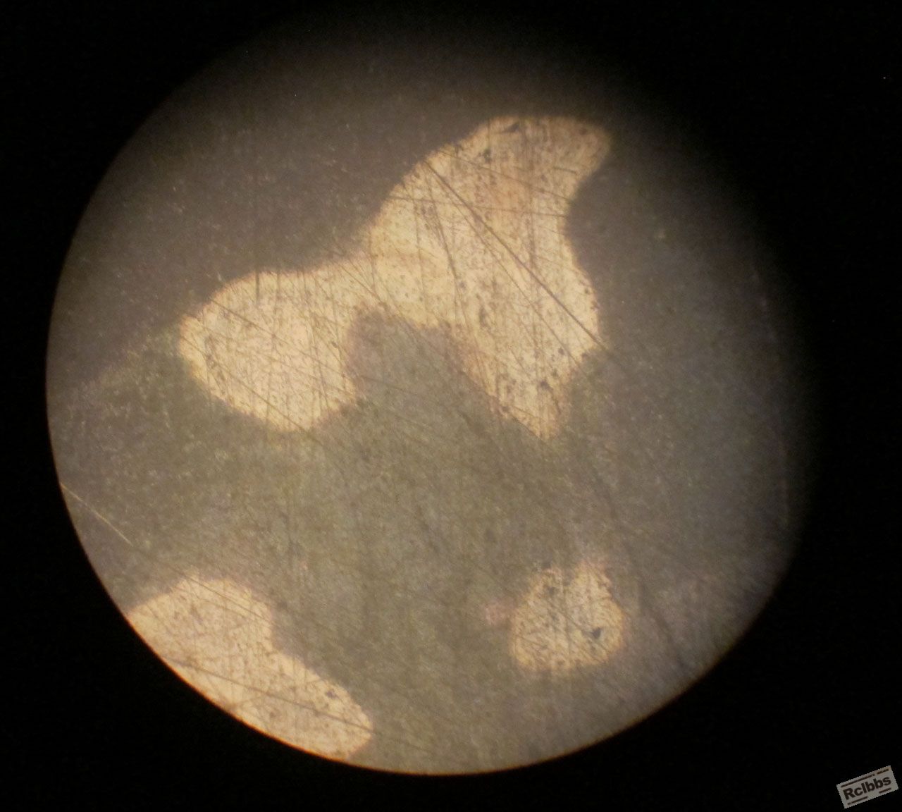

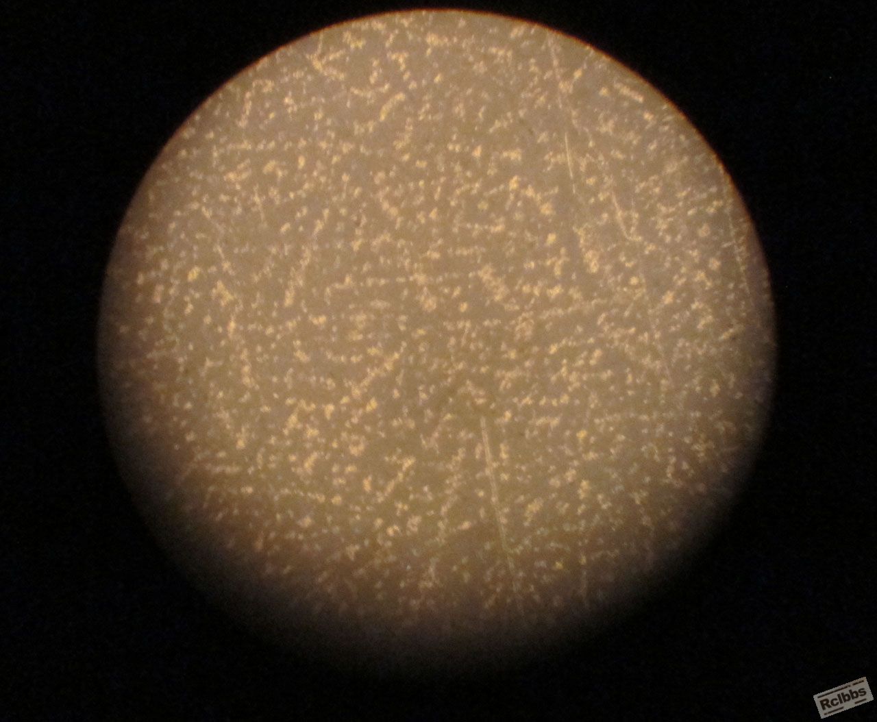

  前段时间单位热处理的40CrNiMo轴,在轴的中心部位产生裂纹.怀疑是原材料的问题,后对原材料进行分析,发现原材料表层和中心组织差别太大了,现在请大家赐教热扎料对这组织标准,这样的组织容易形成什么缺陷?
100X 次外层组织
100X 中心组织
  裂纹
   1,中心和表,层组织差别那么大(都是100X),是什么原因造成?热扎变形程度,心部没压扎到,或是热扎后的退火工艺有问题?
   2,中心组织那么粗大,算不算合格的热扎件?会存在什么风险?
   3,中心组织粗大是造成零件开裂的原因吗?
   4,个人认为组织是F+P,象是退火组织,次外面晶粒细小,可能是热扎和退火温度不高,且冷速比较的快,中心组织粗大是因为没热扎到,还有退火没热透的原因,

发表于 2013-5-12 21:13:09 | 显示全部楼层
金相照片看不到组织构成,无法作出判断。
建议重新制样,如轴比较大,可切成小块。

 楼主| 发表于 2013-5-12 22:26:31 | 显示全部楼层
MYG 发表于 2013-5-12 21:13
金相照片看不到组织构成,无法作出判断。
建议重新制样,如轴比较大,可切成小块。
,200X
F+P,显微镜没照相功能,只能用数码相机对着目镜拍.

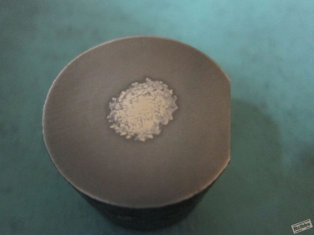

发表于 2013-5-12 23:12:56 | 显示全部楼层
看不明白,重新制样吧!
特别是心部。
还可做个酸浸低倍。

发表于 2013-5-13 00:35:34 | 显示全部楼层
关于标准问题,您可以看看GB/T 15711  GB/T 17505 和GB/T3077。
如果做低倍,钢材的横截面酸浸低倍组织试片上不得有目视可见的缩孔、气泡、裂纹、夹杂、翻皮、白点、晶间裂纹。

发表于 2013-5-13 08:17:51 | 显示全部楼层
楼上周老所提供的标准已经很全了!希望LZ好好学习下!
另:热轧态的圆钢我们用的也很多,个人感觉是这类材料越往心部,材料往往越差!一般做做低倍就很容易发现这个问题!

谢谢大家,因为我身边的显微镜太老旧了,很模糊,我是凭经验看是F和P,表层也有0.4的脱碳;送给理化看,因为了保密,又不让拍照,
