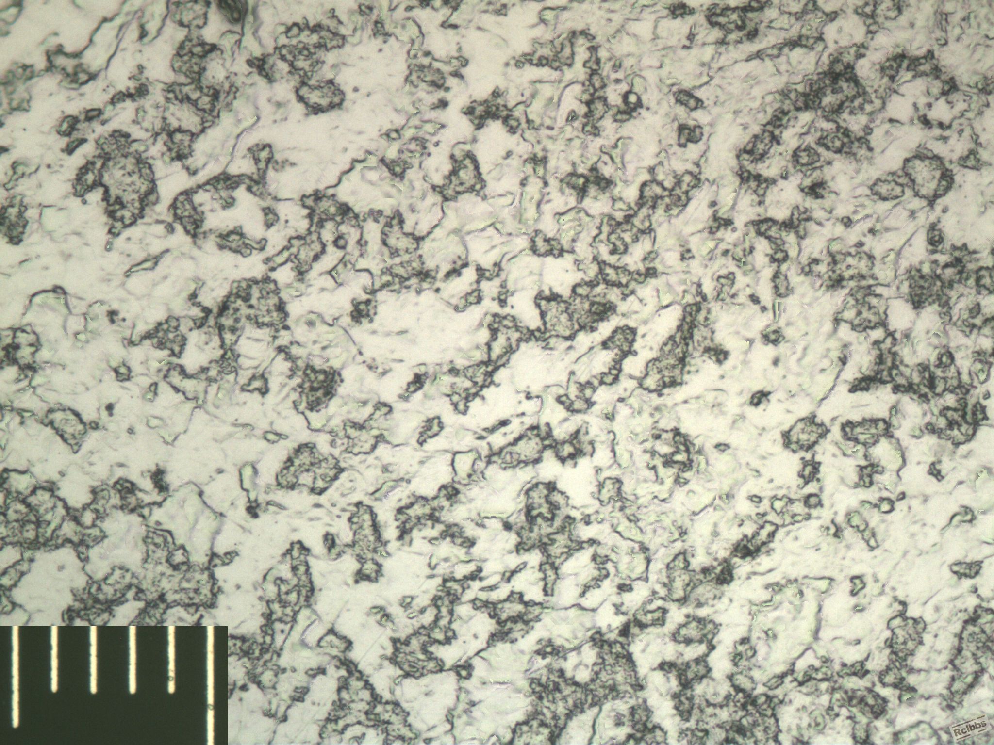

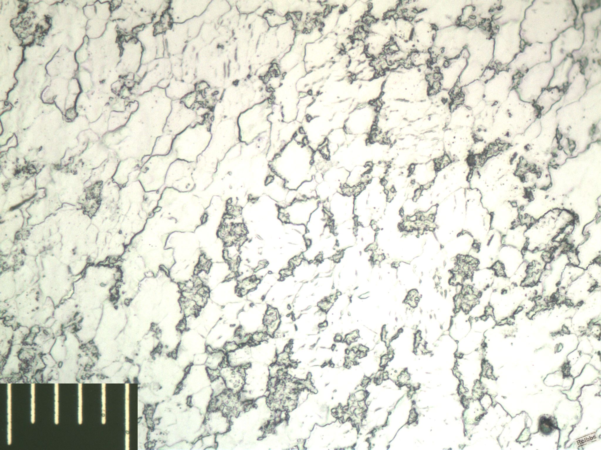

管道的运行条件为480度左右长期运行,我做的部位为主蒸汽管道的弯头部位,即主汽集箱出来后的第一个弯头部位,而且用现场便携式硬度计打出来硬度值为HLD305(忘记切换成布洛维了),各位师傅看下这样的组织是否可以判定过热了,还有就是如何描述更为贴切点,组织判定为F+P么?

我看这像正火不良组织(不完全正火,正火温度偏低)。

发表于 2013-5-14 11:56:56 | 显示全部楼层
长期高温运行 组织会有变化  和原始组织不一样  这个还比较正常

硬度值HLD305有点扯,建议重新检测。提示:里氏硬度计不适合打空心的试样。

如若不用便携式硬度计打硬度的话,恐怕只能取样回实验室了,这是现场不允许的条件,另里氏硬度计标准里面也没明文规定不能打空心试样,只能说打出来的数据或许有点偏差,但个人没认为差距很大(实验室数据表明)

除非试件表面曲率太大了

rodo12 发表于 2013-5-14 12:40
除非试件表面曲率太大了
里氏HLD305相当于HV85左右吧,太低了点吧
