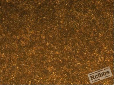

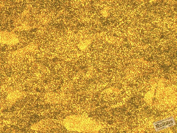

GCr15材料正常工艺淬回火,硬度61HRC
发表于 2013-5-14 19:01:12 | 显示全部楼层
影约好像有黑色网状,不够清楚,无法评判

楼主能否把倍数、标尺标上去
 楼主| 发表于 2013-5-14 19:54:52 | 显示全部楼层
不好意思忘了说了,500X,两张都是
 楼主| 发表于 2013-5-14 19:58:45 | 显示全部楼层
仙都热工 发表于 2013-5-14 19:01
影约好像有黑色网状,不够清楚,无法评判

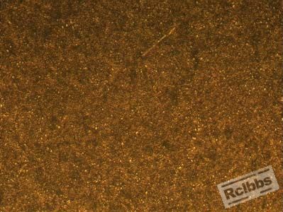

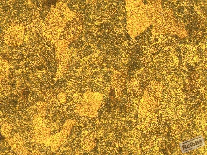

谢谢评价,这个材料是球化退火后拉拔钢管,少了一道退火工序形成的,就这个组织能不能用,请给个结论,普通轴承用,不涉及安全
发表于 2013-5-15 12:36:57 | 显示全部楼层
同意2楼的意见,综合楼主系列描述看,少了退火工艺程序,这个组织有欠热现象,但看硬度值看还是可以使用的,如果有性能技术要求的话,可以进步验证做个性能试验,达到合理要求,一般是可以使用的

另外据了解钢管成形后有一道去应力退火,请问跟球化退火有什么区别,对后续加工和使用有什么影响?
发表于 2013-5-18 11:51:00 | 显示全部楼层
我觉得与退火没什么关系,黑网出在热处理过程

黑网也是碳化物网状不合格?
这个退火钢管送杭州轴承研究所报告组织及硬度合格;
大家看看这个组织是不是珠光体片状有点过了

发表于 2013-5-23 18:23:30 来自手机 | 显示全部楼层
图片看不清晰,感觉针状马氏体粗大!估计淬火温度有点高!来自: Android客户端

发表于 2013-5-25 14:56:46 | 显示全部楼层
从你的二张淬火图片,第一张好点就在2-3级。而第二张不行了,要大于5.0级过热组织。

工艺加热工艺没问题,光通甲醇没有炭控,那你平时金相怎么看的啊,基本可以判定脱碳形成马氏体针,普通轴承 ...
第二张淬火组织中是有脱碳形成的马氏体针,这个是做试样的时候偷懒了,在端面直接做的,没有磨掉脱碳层出现的。主要是后面这两张退火组织中是否有片状珠光体
发表于 2013-6-11 11:25:12 | 显示全部楼层
淬火组织腐蚀太深了,退火组织样没制好。
