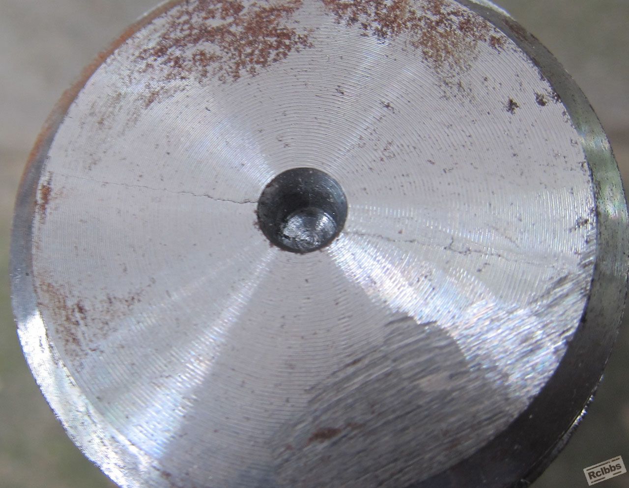

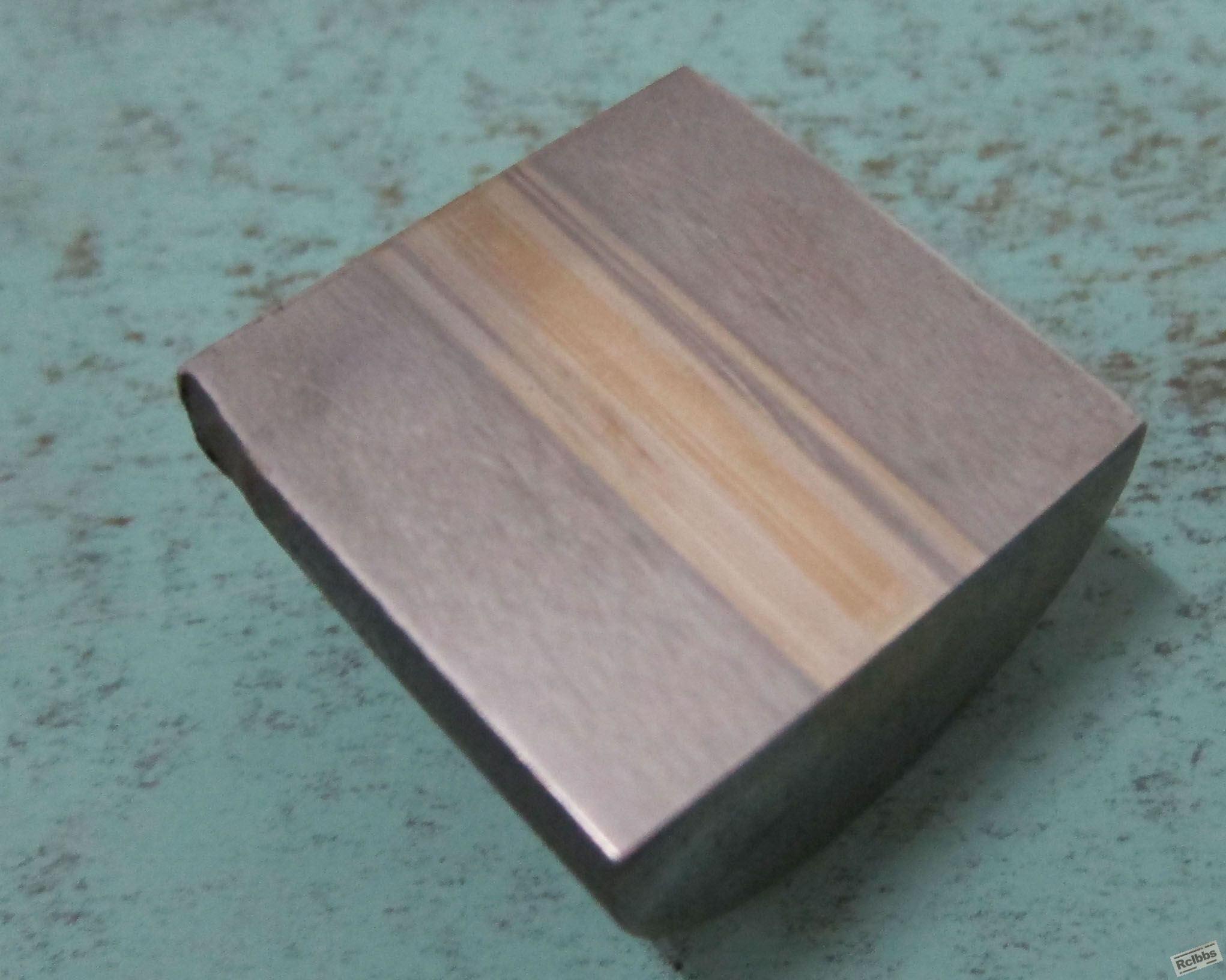

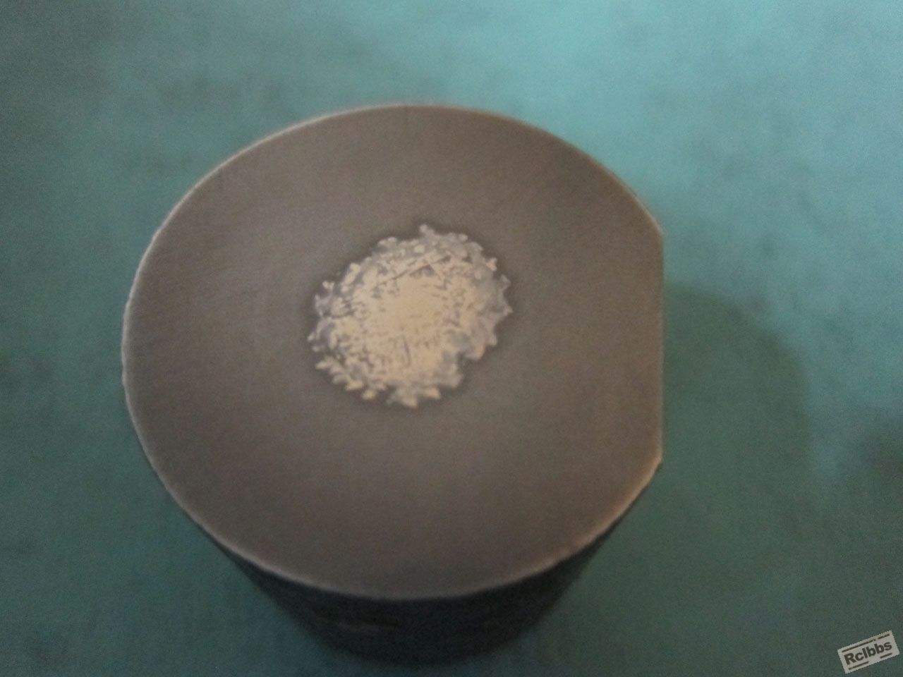

  热扎40CrNiMo料,经过860油淬,550回火.
原材料腐蚀

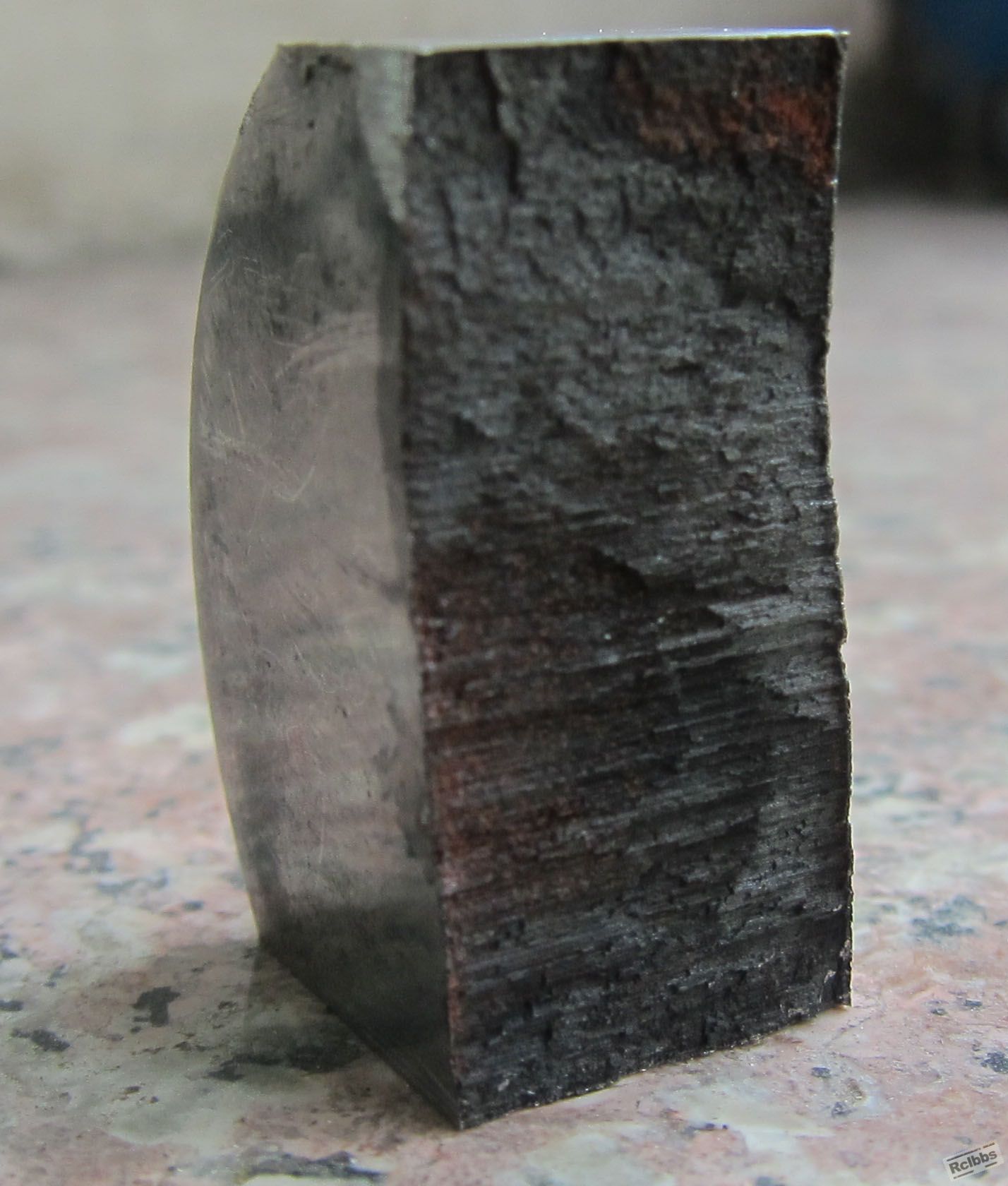

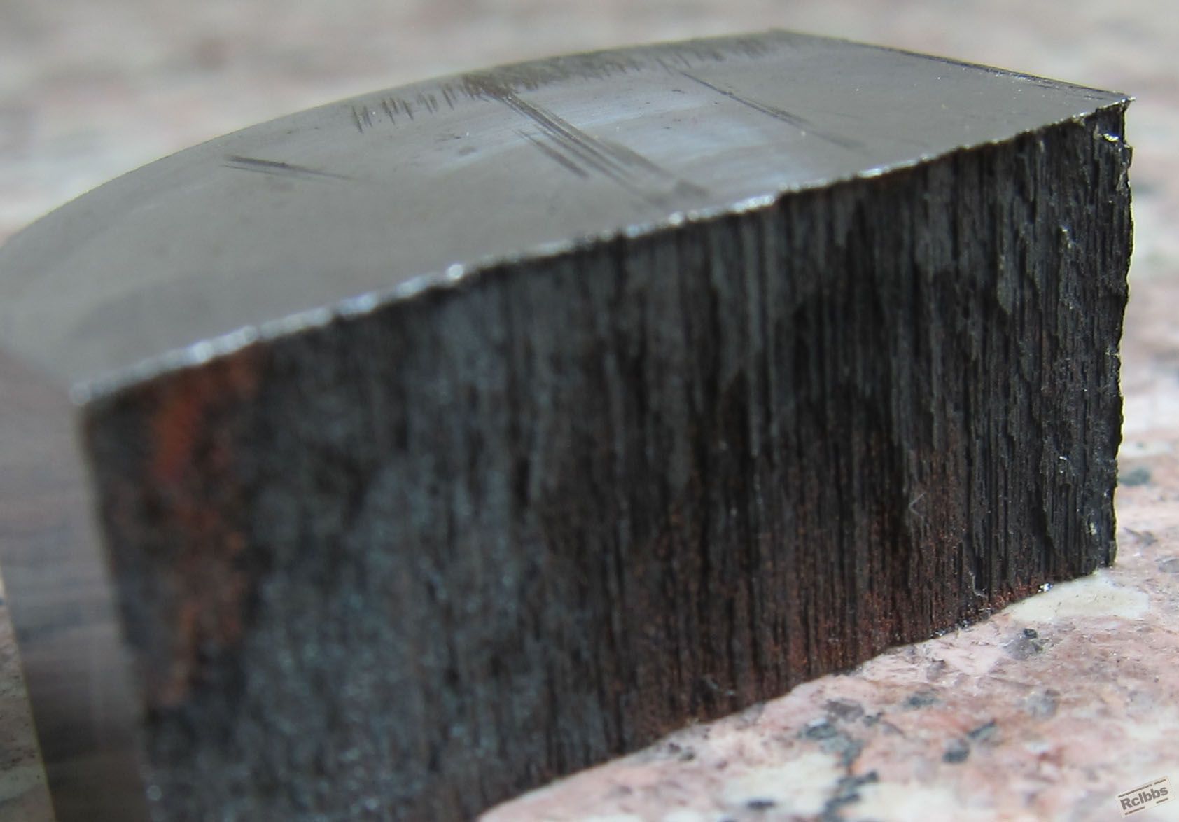

把裂纹打开后看到的形貌
原材料腐蚀
可以肯定是热处理前裂纹,只是想知道是在热扎中的哪个环节出现的裂纹.

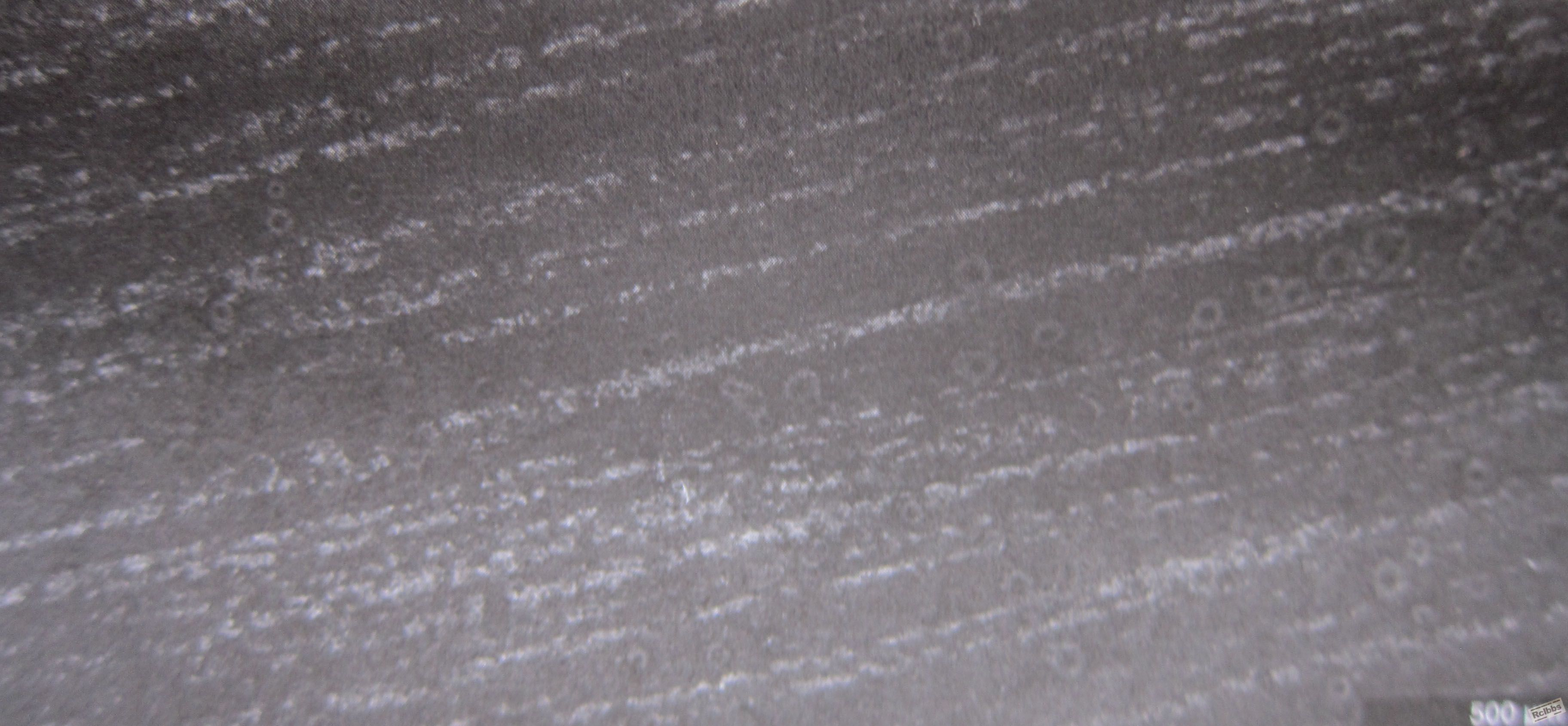

原材料表尺
原材料中心
放大倍数是一样的.

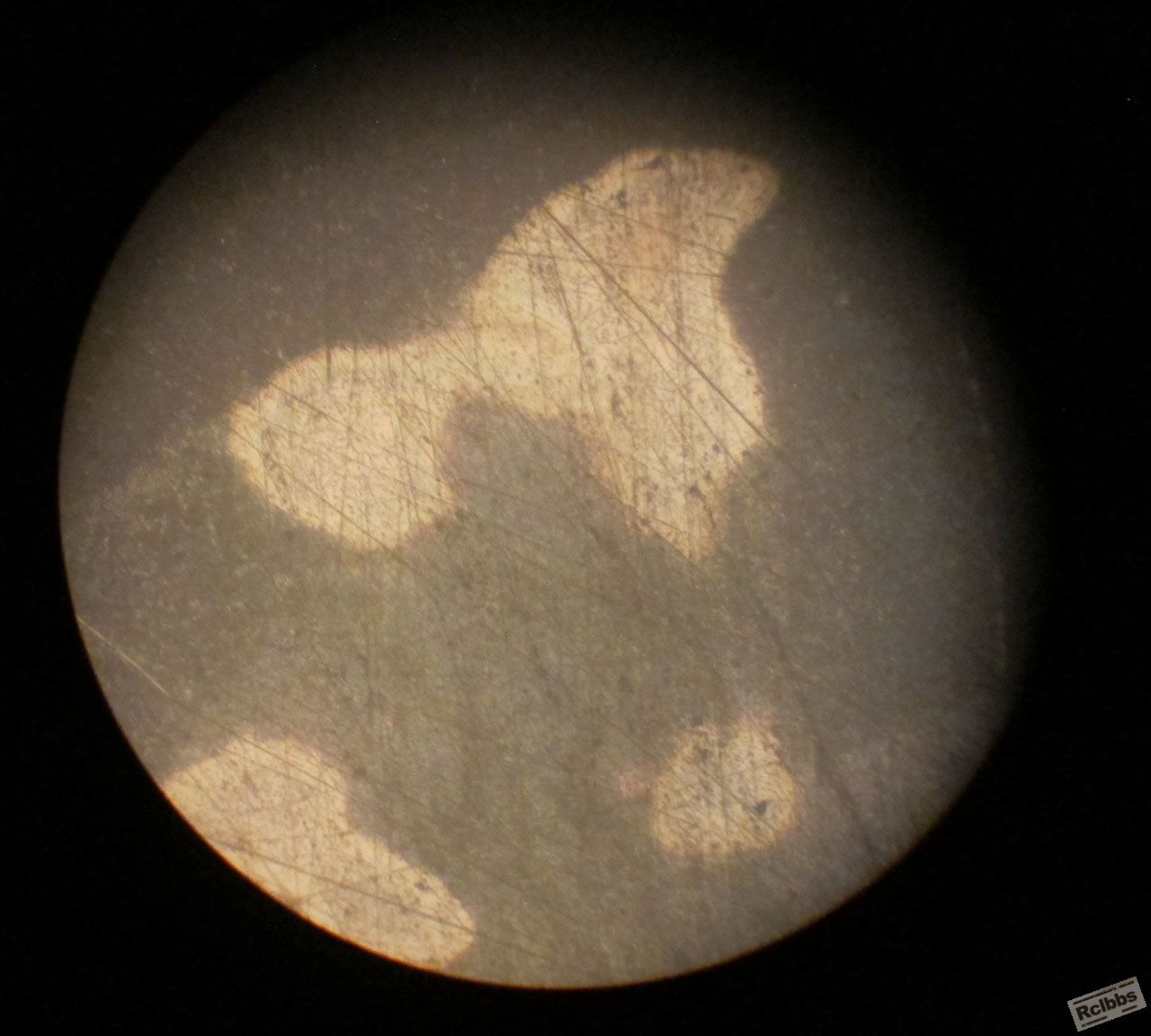

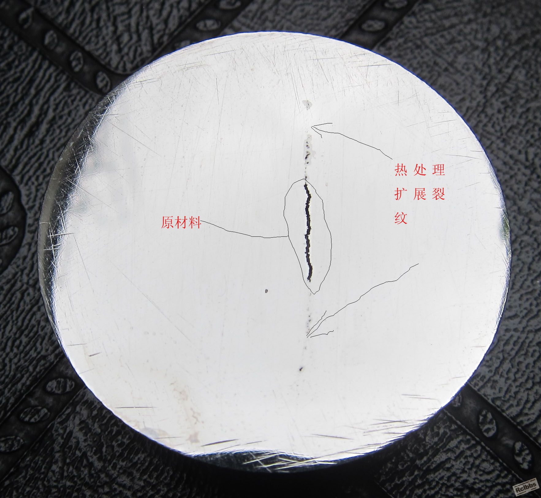

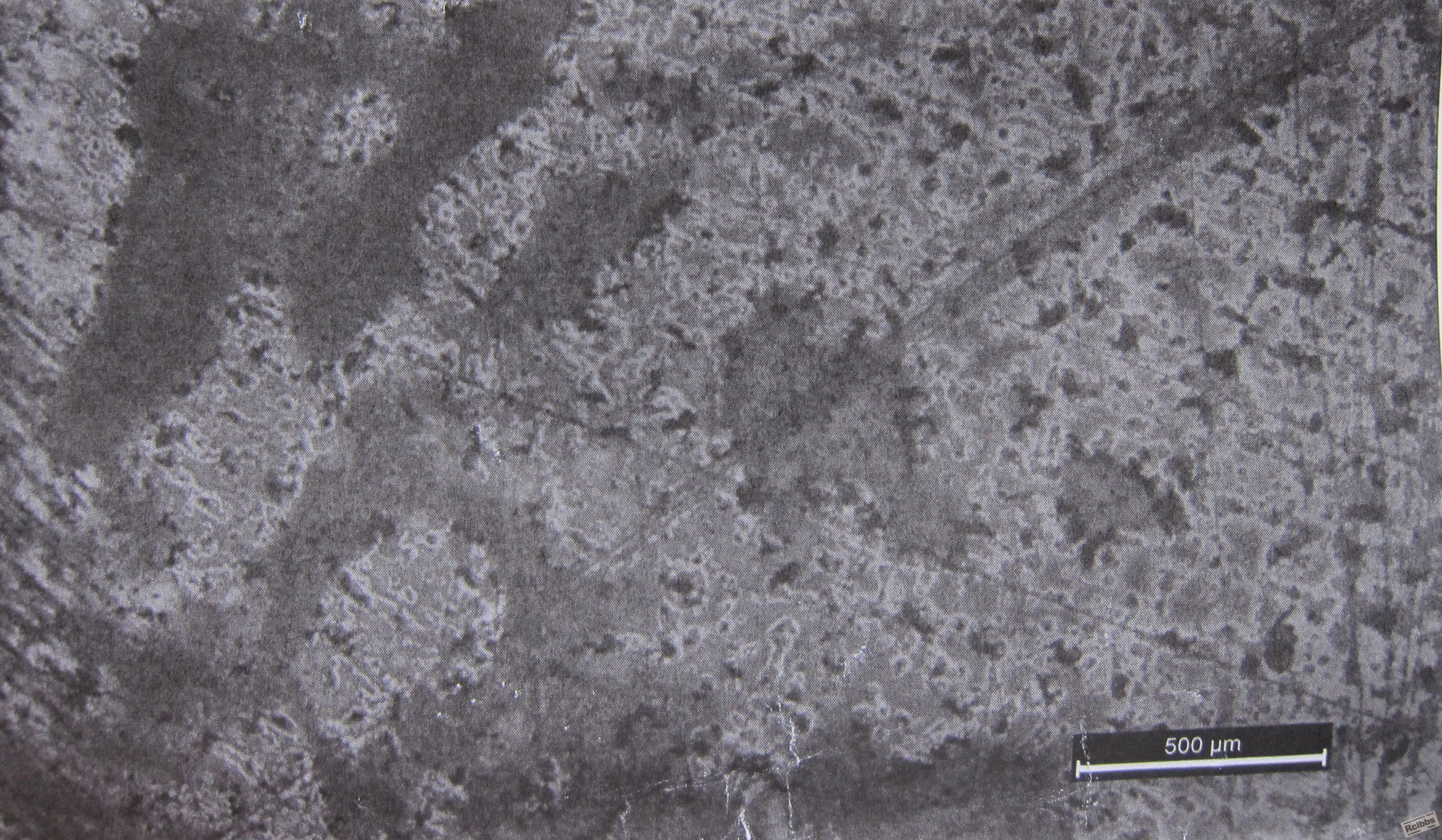

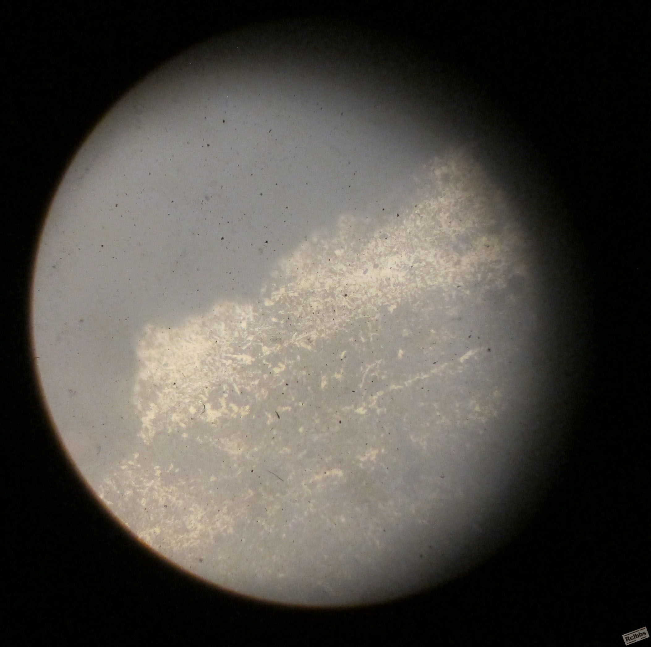

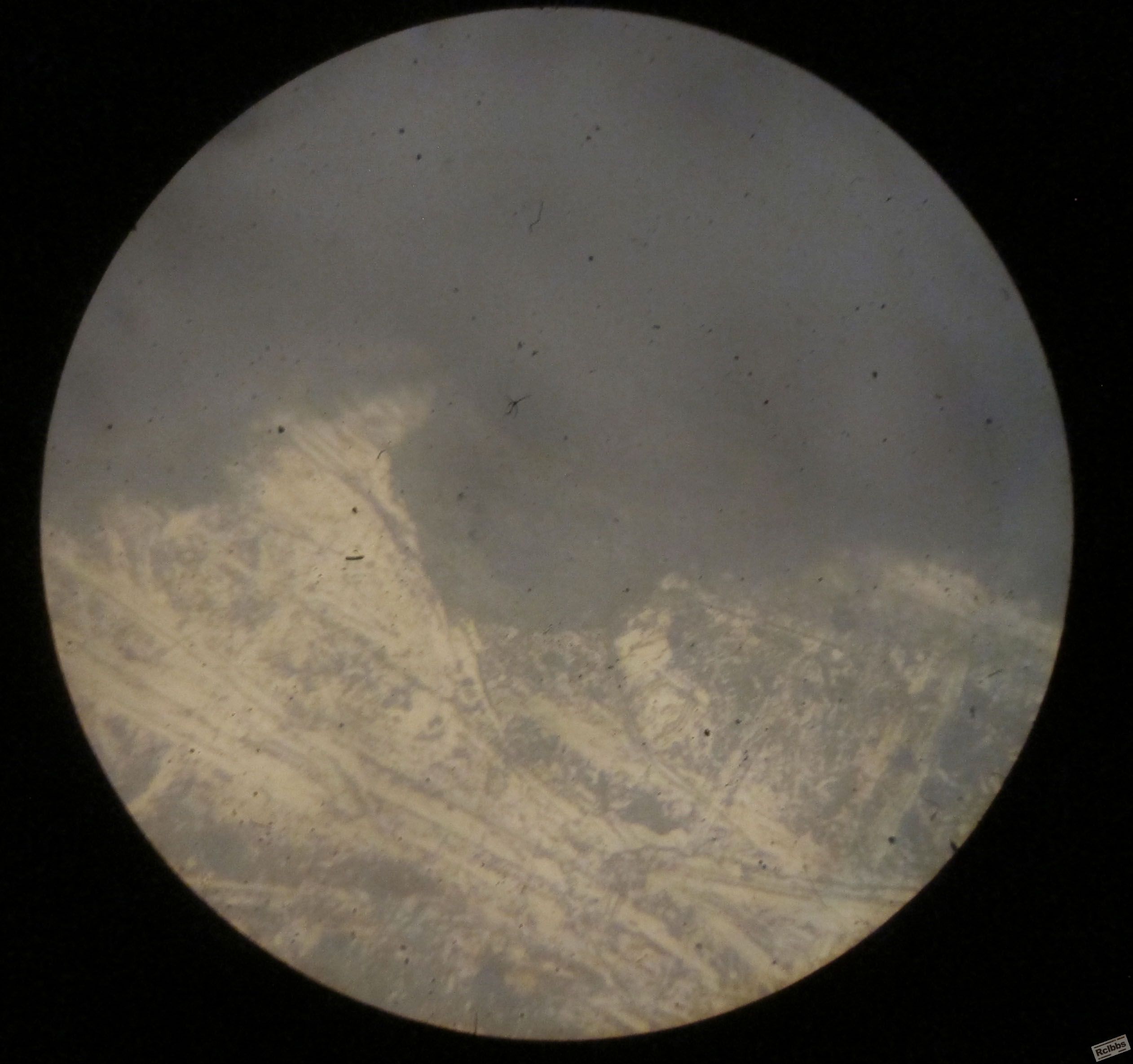

增加两图片,期待大家讨论,100X端面中心组织,白色似大块F,裂纹附近白色,似脱碳.
个人怀疑是原材料浇铸后的扩散退火没有做好,成分偏析厉害,再热扎时某一环节造成材料的内部裂纹,热处理后继续扩展, 此问题的解决还是要对原材料把关,加强质量控制.个人还有一看法,此材料热处理时是采用多用途炉保护气氛加热淬火,在加热时,是不会脱碳的,回火550温度不算高,且此裂纹样品是在材料内部,有氧化,也不会有如此厚,或明显的氧化皮,特别是裂纹成纤维状,

发表于 2013-5-17 11:02:07 | 显示全部楼层
是连铸时候的残余缩孔热轧是未完全焊合形成的中心裂纹
