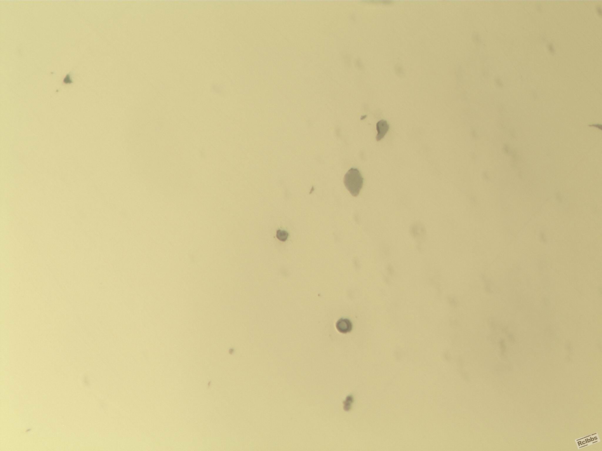

[讨论] 大家分析500*图片抛光后出现后有东西嵌入基体的感觉,不知道是磨的还是抛光原因。

发表于 2013-5-16 11:42:31 | 显示全部楼层 |阅读模式
发表于 2013-5-16 11:45:21 | 显示全部楼层
                     你这是硫化物
签到天数: 39 天
 楼主| 发表于 2013-5-16 11:45:34 | 显示全部楼层
1是不是抛光压力过大,抛光剂嵌入了,可是尺寸不会有那么大。
2磨的时候产生凹孔,在抛光时,抛光剂嵌入了。
签到天数: 39 天
 楼主| 发表于 2013-5-16 11:54:25 | 显示全部楼层
wangshirui1203 发表于 2013-5-16 11:45
你这是硫化物
硫化物是长方形的,头部一般程圆角。
签到天数: 611 天
发表于 2013-5-16 14:36:46 | 显示全部楼层
你取的方向是什么方向,
刘武乐 + 10 感谢支持!
签到天数: 139 天
发表于 2013-5-16 15:55:12 | 显示全部楼层
应该是材料中的孔洞!
发表于 2013-5-16 16:24:35 | 显示全部楼层
他的试样估计是铸态或压缩比较小的材料,所以硫化物并没有呈长条状,而是呈椭圆状或水滴状
发表于 2013-5-16 18:01:01 来自手机 | 显示全部楼层
可否看看是否在同一平面,感觉要是嵌入物应该不会和基体在同一平面
签到天数: 39 天
 楼主| 发表于 2013-5-17 13:52:58 | 显示全部楼层
热工女将 发表于 2013-5-16 14:36
你取的方向是什么方向,
沿轧制方向,是钢锭,没经过热处理。
发表于 2013-5-17 16:48:41 | 显示全部楼层
应该是硫化夹杂物吧
签到天数: 611 天
发表于 2013-5-17 19:10:18 | 显示全部楼层
flysuddenly 发表于 2013-5-17 13:52
沿轧制方向,是钢锭,没经过热处理。
放大100倍进行评级,可评为D类细系1级,
