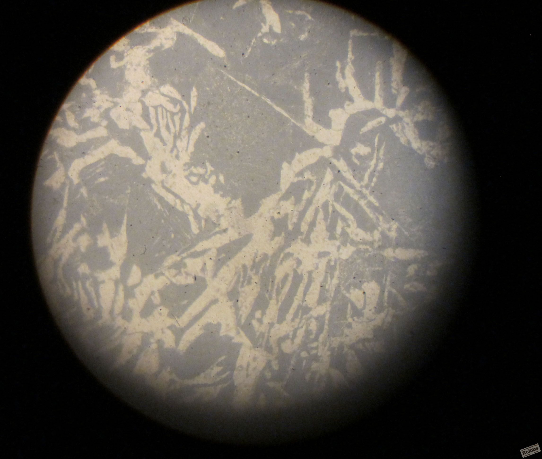

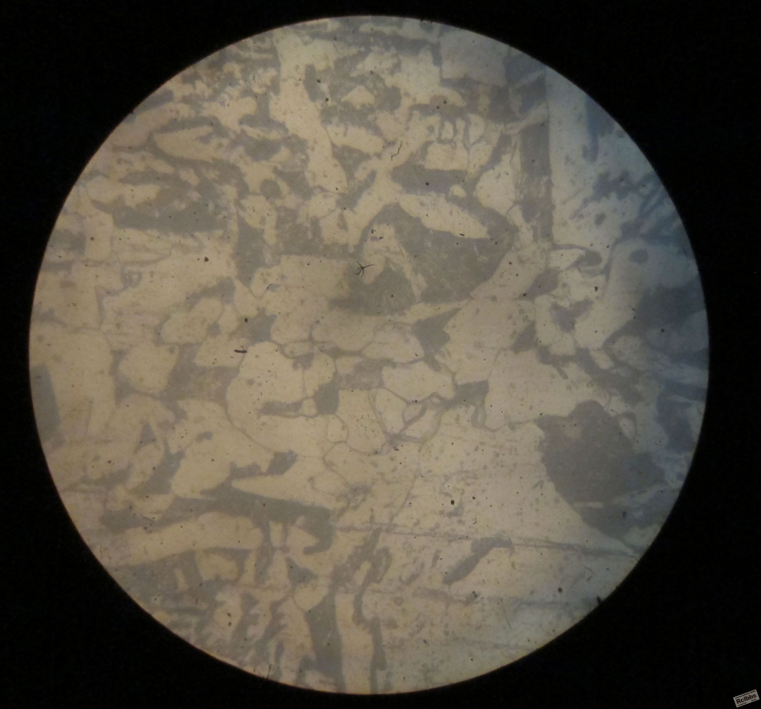

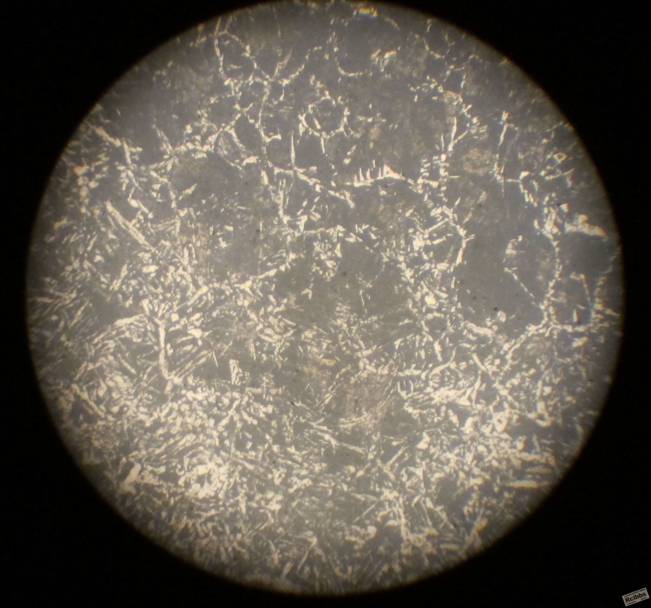

   平时渗碳已经算有些经验了,不过最近做了2次锻件渗碳,渗碳深度有不合格,同炉次有上限也有下限的,现在请教大家锻件渗碳有哪些需要注意的,需要预备热处理吗?个人感觉原材料组织还是很关键的,比如成分是否均匀,组织粗细怎样的.
640X
  100X
  400X
(不是同一部位)
20钢,930℃渗碳15小时左右,870℃出炉空冷,怎么网状F,和魏氏体那么严重?个人怀疑是锻件没有重新正火,可能是堆冷,冷却速度太慢,组织粗大.
魏氏体和组织粗大对渗碳速度很组织的影响有哪些?欢迎大家交流.

发表于 2013-5-20 09:25:22 | 显示全部楼层
15个小时保温时间会不会太长了。
签到天数: 49 天
发表于 2013-5-21 11:03:44 | 显示全部楼层
原始组织状态肯定很重要,你们没预先正回火吗?
签到天数: 520 天
 楼主| 发表于 2013-5-21 12:38:23 | 显示全部楼层
原材料有带状和偏析, 原来我们单位对原材料采购复验是比较严格的,一般不会出现那样的情况,现在不同了,
