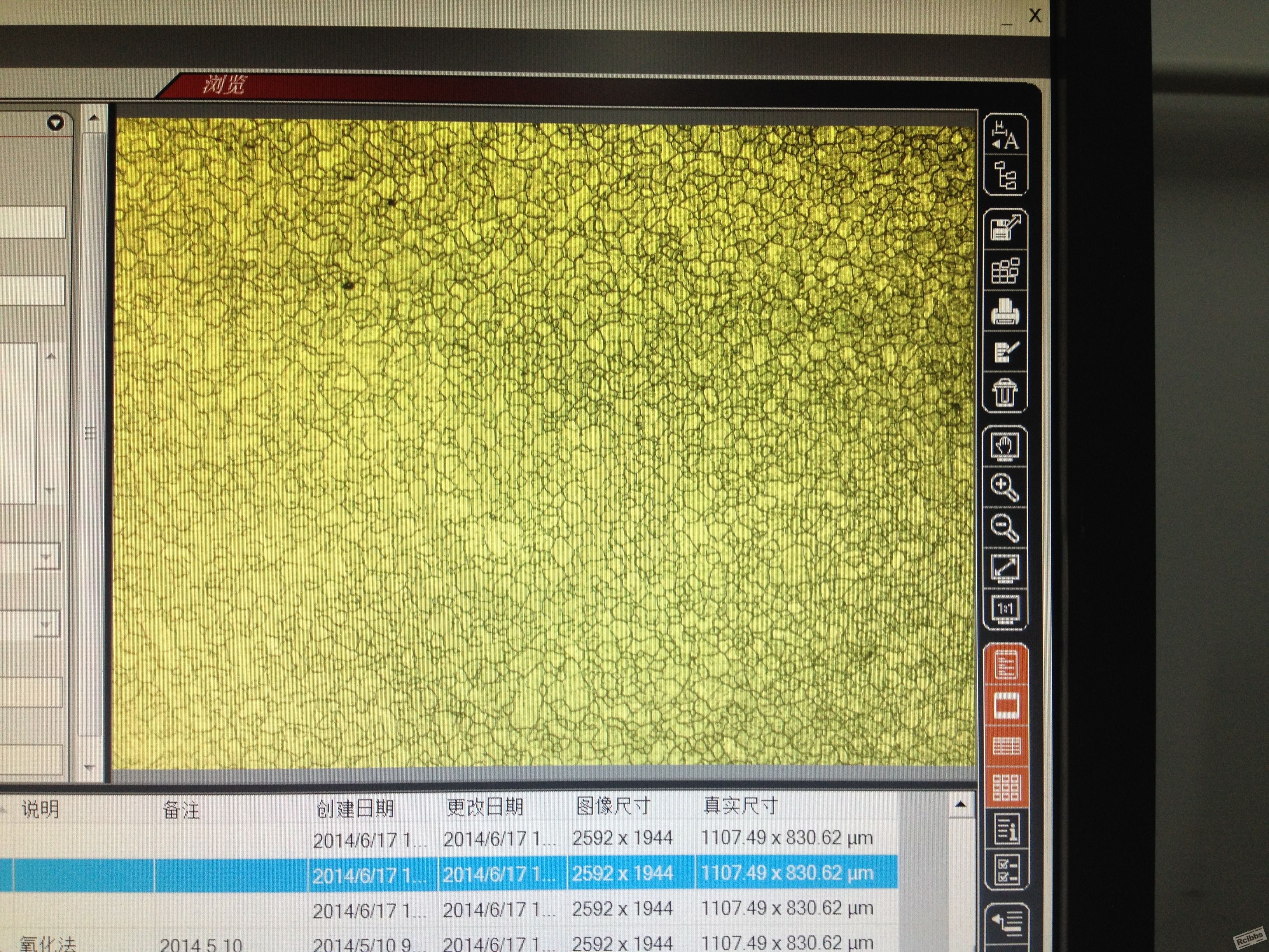

调质状态下直接用饱和苦味酸腐蚀也很难看到晶界。用氧化法,做了一个调质件的晶粒度,请各位高手看看,行不行,有没有更好的方法?
发表于 2014-6-18 16:08:56 | 显示全部楼层
紫丁香 发表于 2013-5-23 08:33
调质状态下直接用饱和苦味酸腐蚀也很难看到晶界。用氧化法,做了一个调质件的晶粒度,请各位高手看看,行不 ...
晶界很明显了呀,不知道氧化法具体是怎么操作的,请指教谢谢啦!!
发表于 2014-6-19 09:15:25 | 显示全部楼层
看GB/T6394-2002中就有详细介绍氧化法的操作方法
